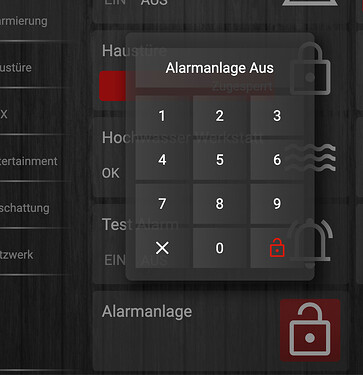

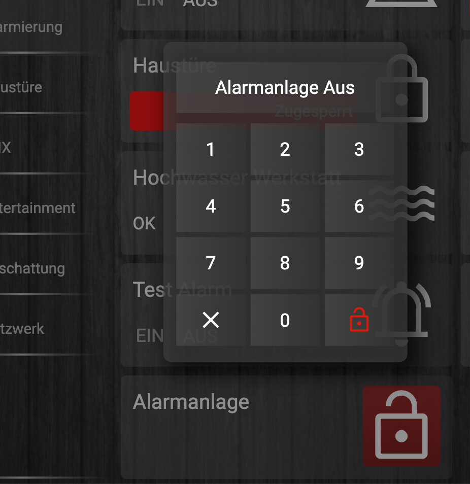

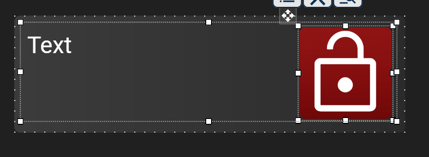

Hatte vor Jahren mal ein kleines Skript gebaut, um mit IPSView eine Code-Eingabe zu realisiere, hab das jetzt mal auf aktuellen Stand gebracht und auch ein Steuerelement dazu gebaut.
