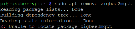

Hier mal die Ergebnisse zum Löschvorgang…
Scheint nicht möglich
und hier das ergbniss von „rm -rf /opt/zigbee2mqtt“
