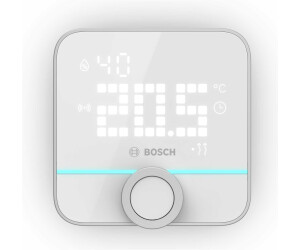

Moin moin, nachdem ich den Bosch Sensor erfolgreich eingebunden habe, fehlen mir zwei Exposé, und zwar den „Occupied Cooling“ Wert und die Umschaltung zwischen Cooling und Heating. Ich würde ihn gerne in HomeKit integrieren und dort wird zumindest der Cooling Parameter gebraucht. In Zigbee2Mqtt sind sie ja vorhanden.
Danke und Gruß Michael
dump.txt (30,1 KB)
Ein Beitrag wurde in ein existierendes Thema verschoben: Zigbee2mqtt
2 Beiträge wurden in ein existierendes Thema verschoben: Zigbee2mqtt
Moin Burghard,
Kannst mir bitte kurz was dazu sagen. Oder bin auf dem Holzweg…
Danke und einen schönen 1. Advent
Gruß Michael
wenn Du Dein Thermostat meinst, dann fehlen im Modul ein paar exposes. Werde diese nachpflegen.
PR ist an @KaiS raus, sollte also im nächsten Update enthalten sein.
Burkhard :wink:
Moin Burkhard, ( sorry,&:smiley:)
Danke dir und ich meine das hier.
Gruß Michael.
(Das Teil funktioniert ansonsten super und sieht m.E. auch noch schick aus).
Leider nicht gerade günstig. :woozy_face:
@Boui Ist halt Bosch, die sind gehobene Preisklasse. Habe 10 von deren TRVs hier, war auch ein kleines Vermögen.
@tissenm sind aber echt schick.
Burkhard
Genau… ich versuche sie (immer) über Kleinanz… zu kaufen… Manchmal hat man Glück.
Auch sind sie m.E. die einzigen, wo ich per Wochenplan die Solltemp setzen kann und sie dann am Thermostat händisch überschreiben kann. Und das Ganze sichtbar. Habe lange auf sowas gewartet. Das kostest halt in der Tat…

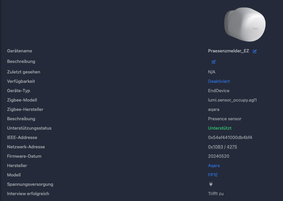

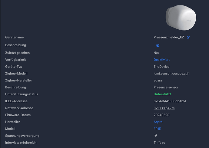

Hiho,
ich habe mir im BlackGeschiss den Aqara FP1E Präsenzmelder ergattert.
In Zigbee2MQTT wird er in der aktuellen Version auch unterstützt und Daten kommen rein.
Nur bei IPSymcon kann ich die Geräteinformationen noch nicht abrufen.
Im MQTT unter Status steht folgendes:
    "detection_range": 4,
    "device_temperature": 23,
    "linkquality": 216,
    "movement": "no_presence",
    "power_outage_count": 1,
    "presence": false,
    "target_distance": 0,
    "update": {
        "installed_version": 26,
        "latest_version": 26,
        "state": "idle"
Martin
Modul auf der aktuellen Beta?
Wenn nein, updaten.
Wenn ja, dann das Dump gemäß Anleitung erstellen.
Sonst kein Support.
Ja aktuelle Beta 4.4.
Hier ist der Dump. Steht aber nicht viel drin da Zigbee2MQTT nix schickt.
dump.txt (456 Bytes)
Martin
Ah evtl. schon selbst gefunden. Falsches Gateway angegeben beim erstellen des Gerätes in Symcon. Ich schau mal…
