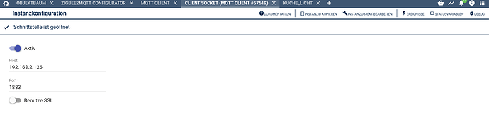

bisher konnte ich über einen Workaround meine Zigbee-Devices direkt einbinden, aber nun habe ich eine neue Zigbee-Steckdose und da geht es nicht so einfach.
Bei mir ging der Zigbee2MQTT-Configurator nie wirklich, deswegen habe ich die Devices direkt über die entsprechende Instanz eingefügt.
Der MQTT-Server läuft auf einer R-Pi über Mosquitto.
Auf Symcon läuft ein MQTT-Client, der Zigbee2MQTT bedient - alles läuft soweit, aber warum findet mein Configurator nie ein Device?
Habt ihr eine Ahnung?
Danke!

Ja, das ist der gleiche MQTT-Client, über den die angelegten Devices richtig laufen ![]()
