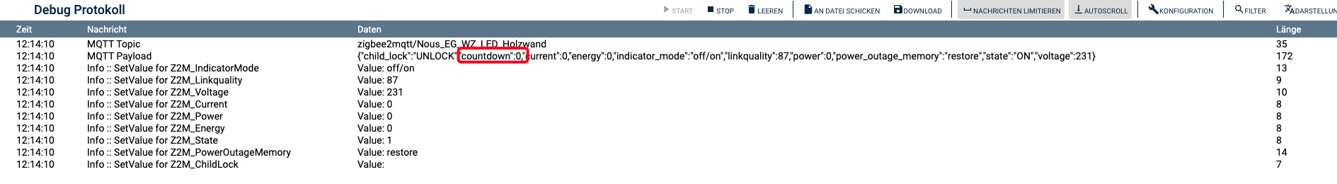

Der Plug IN Nous A1Z hat im Payload ein Countdown Feld in welchem man die Zeit mitgeben kann wann er automatisch ausschaltet. Das Verhalten nutze ich in Homematic und würde gerne das bei dem ein oder anderen Zigbee Aktor ebenfalls nutzen.
Per MQTT Explorer kann ich das publishen, gibt es in Symcon auch eine Möglichkeit dies zu unterstützen?
Wird die Countdown Variable nicht mit angelegt, oder wo ist das Problem?
@Nall-chan
nö die fehlt… Aktor frisch angelegt, und gegen Homematic getauscht und in Symcon alles angepasst, dabei bin ich wegen „OnTime“ von Homematic auf das Thema mit dem Countdown gestoßen…
nous_iScreen Shoter - IP-Symcon Management Console - 241116140225
Dann bitte, wie schon mehrfach im Thema hier beschrieben, das Dump für dieses Aktor erzeugen und hochladen.
ok danke mache ich natürlich…
Wäre nett wenn man den Countdown des Aktors bei Gelegenheit einbauen könnte.
Danke im Voraus.
dump vom Nous A1Z
dump.txt (18,5 KB)

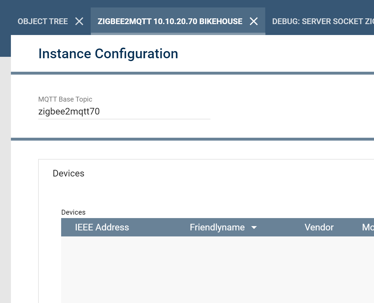

Ich habe 4 SMLights und versuche den 5ten zu installiere. Z2MQTT funktioniert, Web-Frontend auch, und die Pakete kommen bis zum MQTT Splitter im IPS, aber auf dem Konfigurator erscheinen keine devices. Woran kann es liegen? Hier ein Dump vom Splitter sowie die Konfiguration:
TXT: 17/11/2024, 15:10:31 | BUFFER IN [10.10.20.19:43066] | 0 <STX><NUL><FS>zigbee2mqtt70/bridge/logging{"level":"info","message":"z2m:mqtt: MQTT publish: topic 'zigbee2mqtt70/0x0ceff6fffe16399b presence bikehouse', payload '{\"illumination\":\"bright\",\"linkquality\":255,\"occupancy\":false,\"update\":{\"installed_version\":4102,\"latest_version\":4102,\"state\":\"idle\"}}'"}0 <SOH><NUL>3zigbee2mqtt70/0x0ceff6fffe16399b presence bikehouse{"illumination":"bright","linkquality":255,"occupancy":false,"update":{"installed_version":4102,"latest_version":4102,"state":"idle"}}
HEX: 17/11/2024, 15:10:31 | BUFFER IN [10.10.20.19:43066] | 30 B2 02 00 1C 7A 69 67 62 65 65 32 6D 71 74 74 37 30 2F 62 72 69 64 67 65 2F 6C 6F 67 67 69 6E 67 7B 22 6C 65 76 65 6C 22 3A 22 69 6E 66 6F 22 2C 22 6D 65 73 73 61 67 65 22 3A 22 7A 32 6D 3A 6D 71 74 74 3A 20 4D 51 54 54 20 70 75 62 6C 69 73 68 3A 20 74 6F 70 69 63 20 27 7A 69 67 62 65 65 32 6D 71 74 74 37 30 2F 30 78 30 63 65 66 66 36 66 66 66 65 31 36 33 39 39 62 20 70 72 65 73 65 6E 63 65 20 62 69 6B 65 68 6F 75 73 65 27 2C 20 70 61 79 6C 6F 61 64 20 27 7B 5C 22 69 6C 6C 75 6D 69 6E 61 74 69 6F 6E 5C 22 3A 5C 22 62 72 69 67 68 74 5C 22 2C 5C 22 6C 69 6E 6B 71 75 61 6C 69 74 79 5C 22 3A 32 35 35 2C 5C 22 6F 63 63 75 70 61 6E 63 79 5C 22 3A 66 61 6C 73 65 2C 5C 22 75 70 64 61 74 65 5C 22 3A 7B 5C 22 69 6E 73 74 61 6C 6C 65 64 5F 76 65 72 73 69 6F 6E 5C 22 3A 34 31 30 32 2C 5C 22 6C 61 74 65 73 74 5F 76 65 72 73 69 6F 6E 5C 22 3A 34 31 30 32 2C 5C 22 73 74 61 74 65 5C 22 3A 5C 22 69 64 6C 65 5C 22 7D 7D 27 22 7D 30 BB 01 00 33 7A 69 67 62 65 65 32 6D 71 74 74 37 30 2F 30 78 30 63 65 66 66 36 66 66 66 65 31 36 33 39 39 62 20 70 72 65 73 65 6E 63 65 20 62 69 6B 65 68 6F 75 73 65 7B 22 69 6C 6C 75 6D 69 6E 61 74 69 6F 6E 22 3A 22 62 72 69 67 68 74 22 2C 22 6C 69 6E 6B 71 75 61 6C 69 74 79 22 3A 32 35 35 2C 22 6F 63 63 75 70 61 6E 63 79 22 3A 66 61 6C 73 65 2C 22 75 70 64 61 74 65 22 3A 7B 22 69 6E 73 74 61 6C 6C 65 64 5F 76 65 72 73 69 6F 6E 22 3A 34 31 30 32 2C 22 6C 61 74 65 73 74 5F 76 65 72 73 69 6F 6E 22 3A 34 31 30 32 2C 22 73 74 61 74 65 22 3A 22 69 64 6C 65 22 7D 7D
TXT: 17/11/2024, 15:10:31 |      MQTT:RX:PUBLISH | Topic: zigbee2mqtt70/bridge/logging, Payload: {"level":"info","message":"z2m:mqtt: MQTT publish: topic 'zigbee2mqtt70/0x0ceff6fffe16399b presence bikehouse', payload '{\"illumination\":\"bright\",\"linkquality\":255,\"occupancy\":false,\"update\":{\"installed_version\":4102,\"latest_version\":4102,\"state\":\"idle\"}}'"}
HEX: 17/11/2024, 15:10:31 |      MQTT:RX:PUBLISH | 54 6F 70 69 63 3A 20 7A 69 67 62 65 65 32 6D 71 74 74 37 30 2F 62 72 69 64 67 65 2F 6C 6F 67 67 69 6E 67 2C 20 50 61 79 6C 6F 61 64 3A 20 7B 22 6C 65 76 65 6C 22 3A 22 69 6E 66 6F 22 2C 22 6D 65 73 73 61 67 65 22 3A 22 7A 32 6D 3A 6D 71 74 74 3A 20 4D 51 54 54 20 70 75 62 6C 69 73 68 3A 20 74 6F 70 69 63 20 27 7A 69 67 62 65 65 32 6D 71 74 74 37 30 2F 30 78 30 63 65 66 66 36 66 66 66 65 31 36 33 39 39 62 20 70 72 65 73 65 6E 63 65 20 62 69 6B 65 68 6F 75 73 65 27 2C 20 70 61 79 6C 6F 61 64 20 27 7B 5C 22 69 6C 6C 75 6D 69 6E 61 74 69 6F 6E 5C 22 3A 5C 22 62 72 69 67 68 74 5C 22 2C 5C 22 6C 69 6E 6B 71 75 61 6C 69 74 79 5C 22 3A 32 35 35 2C 5C 22 6F 63 63 75 70 61 6E 63 79 5C 22 3A 66 61 6C 73 65 2C 5C 22 75 70 64 61 74 65 5C 22 3A 7B 5C 22 69 6E 73 74 61 6C 6C 65 64 5F 76 65 72 73 69 6F 6E 5C 22 3A 34 31 30 32 2C 5C 22 6C 61 74 65 73 74 5F 76 65 72 73 69 6F 6E 5C 22 3A 34 31 30 32 2C 5C 22 73 74 61 74 65 5C 22 3A 5C 22 69 64 6C 65 5C 22 7D 7D 27 22 7D
TXT: 17/11/2024, 15:10:31 | MQTT:TX:PUBLISH (Forward) | Skipped sending to zigbee2mqtt1_client70 (10.10.20.19:43066)
HEX: 17/11/2024, 15:10:31 | MQTT:TX:PUBLISH (Forward) | 53 6B 69 70 70 65 64 20 73 65 6E 64 69 6E 67 20 74 6F 20 7A 69 67 62 65 65 32 6D 71 74 74 31 5F 63 6C 69 65 6E 74 37 30 20 28 31 30 2E 31 30 2E 32 30 2E 31 39 3A 34 33 30 36 36 29
TXT: 17/11/2024, 15:10:31 |      MQTT:RX:PUBLISH | Topic: zigbee2mqtt70/0x0ceff6fffe16399b presence bikehouse, Payload: {"illumination":"bright","linkquality":255,"occupancy":false,"update":{"installed_version":4102,"latest_version":4102,"state":"idle"}}
HEX: 17/11/2024, 15:10:31 |      MQTT:RX:PUBLISH | 54 6F 70 69 63 3A 20 7A 69 67 62 65 65 32 6D 71 74 74 37 30 2F 30 78 30 63 65 66 66 36 66 66 66 65 31 36 33 39 39 62 20 70 72 65 73 65 6E 63 65 20 62 69 6B 65 68 6F 75 73 65 2C 20 50 61 79 6C 6F 61 64 3A 20 7B 22 69 6C 6C 75 6D 69 6E 61 74 69 6F 6E 22 3A 22 62 72 69 67 68 74 22 2C 22 6C 69 6E 6B 71 75 61 6C 69 74 79 22 3A 32 35 35 2C 22 6F 63 63 75 70 61 6E 63 79 22 3A 66 61 6C 73 65 2C 22 75 70 64 61 74 65 22 3A 7B 22 69 6E 73 74 61 6C 6C 65 64 5F 76 65 72 73 69 6F 6E 22 3A 34 31 30 32 2C 22 6C 61 74 65 73 74 5F 76 65 72 73 69 6F 6E 22 3A 34 31 30 32 2C 22 73 74 61 74 65 22 3A 22 69 64 6C 65 22 7D 7D
TXT: 17/11/2024, 15:11:01 | BUFFER IN [10.10.20.19:43066] |  <NUL>
HEX: 17/11/2024, 15:11:01 | BUFFER IN [10.10.20.19:43066] | C0 00
TXT: 17/11/2024, 15:11:01 |      MQTT:RX:PINGREQ |
HEX: 17/11/2024, 15:11:01 |      MQTT:RX:PINGREQ |
TXT: 17/11/2024, 15:12:01 | BUFFER IN [10.10.20.19:43066] |  <NUL>
HEX: 17/11/2024, 15:12:01 | BUFFER IN [10.10.20.19:43066] | C0 00
TXT: 17/11/2024, 15:12:01 |      MQTT:RX:PINGREQ |
HEX: 17/11/2024, 15:12:01 |      MQTT:RX:PINGREQ |
TXT: 17/11/2024, 15:13:01 | BUFFER IN [10.10.20.19:43066] |  <NUL>
HEX: 17/11/2024, 15:13:01 | BUFFER IN [10.10.20.19:43066] | C0 00
TXT: 17/11/2024, 15:13:01 |      MQTT:RX:PINGREQ |
HEX: 17/11/2024, 15:13:01 |      MQTT:RX:PINGREQ |

sowas ist mir passiert, wenn der MQTT Base Topic zwischen Z2M und IPS nicht gleich war. Diesmal habe ich es 500x kontrolliert, es scheint an was anderem zu liegen.
Hast du gemäß Anleitung die Erweiterung installiert? Aktuelle Beta vom Modul installiert?
Alternativ die Bridge Instanz in Symcon erstellen und damit die Erweiterung installieren.
