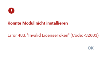

Ich kann leider das bestehende (installierte) alte Modul nicht aktualisieren und auch das neue Modul überhaupt nicht installieren, da ich immer von dieser Fehlermeldung begrüßt werde:
@paresy kannst du helfen?
Das hatte ich gestern auch. Nach einem Neustart von IPS war der Spuk vorbei.

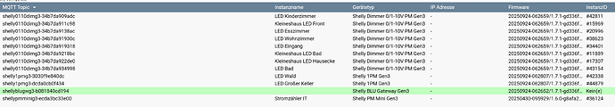

ich habe irgendwie Probleme beim Einbinden eines BLU Gateways. Andere Shelly Komponenten über WLAN laufen schon
Also erstmal die Frage, brauche ich dazu das Modul Shelly blu oder langt das normale Shelly Modul.
Ich habe die Konfigurator Instanzen Shelly Configurator V2 und Shelly BLU Configurator.
Ich habe das Skript auf dem Shelly Gateway Installiert. Auch ohne hat es nicht geklappt.
Aber trotzdem immer nur das Gateway in der Shelly V2 Konfigurator Instanz sichtbar:
Wenn ich dann die Instanz erstellen lasse, dann wird das immer ein Wall Display.
Am Gateway sind zwei TRV und ein Fensterkontakt angebunden.
Was mache ich da falsch?
Marc
Für den ShellyBLU Konfigurator gibt es ein eigenes Modul. Musst im Modul-Store nach ShellyBLU suchen. Das mit GitHub ist seit heute nicht mehr notwendig.
Für die BLU TRVs benötigst du das Shelly Gen2+ Modul.
Dieses alte Shelly Modul sollte nur noch für die Gen1 Geräte genutzt werden.
Für alle anderen BLU Geräte musst du das Shelly BLU Modul nehmen.

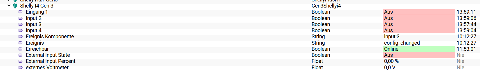

ich verzweifel langsam. Ich habe mir mehrere Shelly i3 G4 zugelegt. Idee war hiermit 4 lichtquellen z schalten. Die Einbindung in SYMCON ist erfolgreich allerdings gelingt es mir nicht die Eingänge dauerhaft zu schalten.
Aktuell verhält es sic so das ich ein Kanal wähle der dann auf ON geht doch sobald ich den Taster wieder loslasse stellt dieser sich zurück auf off. Einstellung der Eingänge am Shelly wie er sich verhalten soll Schalter / Taster hat leider keine Auswirkung, bzw. bei Schalter tut sich gar nix mehr an den eingängen.
HAt jemand eine Idee wie ich wirklich schalten kann. Also ich drücke die Taste und der Kanal geht von off auf on und anderherum?
ICh hoffe das das keine Fehlinvestion war und das mit den dinger gar nicht möglich ist.
Danke für Hilfe
Gruss

Ja OK, da Problem ist nur das beim loslassen wieder ein schaltvorgang passiert :wink:
Somit ist die Idee zwar gut aber auch nicht zielführend.
:thinking: Hast Du denn den Auslöser auf „Bestimmten Wert“ True gestellt? Und nicht auf Änderung.
Es ist doch so: Taster drücken: Wechsel von False auf True. Loslassen: Wechsel von True auf False.
Es wird an den Einstellung des Shelly liegen.
Was für einen Taster hast du genau? Bleibt dort nach einem Tasten der Zustand bestehen?
Zeige mal bitte deine Einstellung des Shelly bzgl. des Tastverhaltens.
