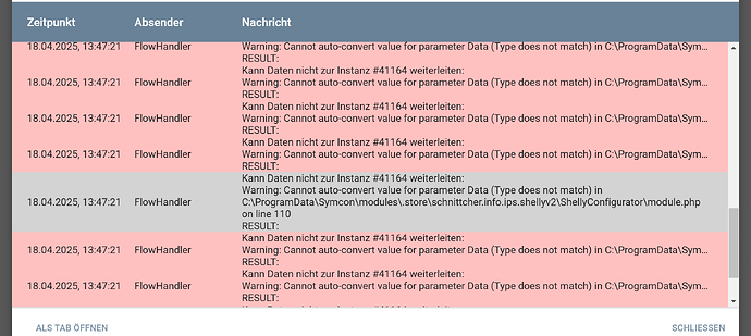

so nochmals getestet gleich wider jede menge Fehlermeldungen, gehen meine Shellys noch nicht mit dem neuen Modul?

ich bekomme auch die auto-Convert Fehlermeldungen, die Installation lief ebenfalls problemlos durch.
@KaiS Danke für Deine unermüdliche Arbeit. Du kannst jederzeit Zugang zu meinem System erhalten.
Vg
Dieter
Könnt ihr die aktuelle testing Version nochmal versuchen?

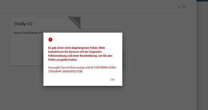

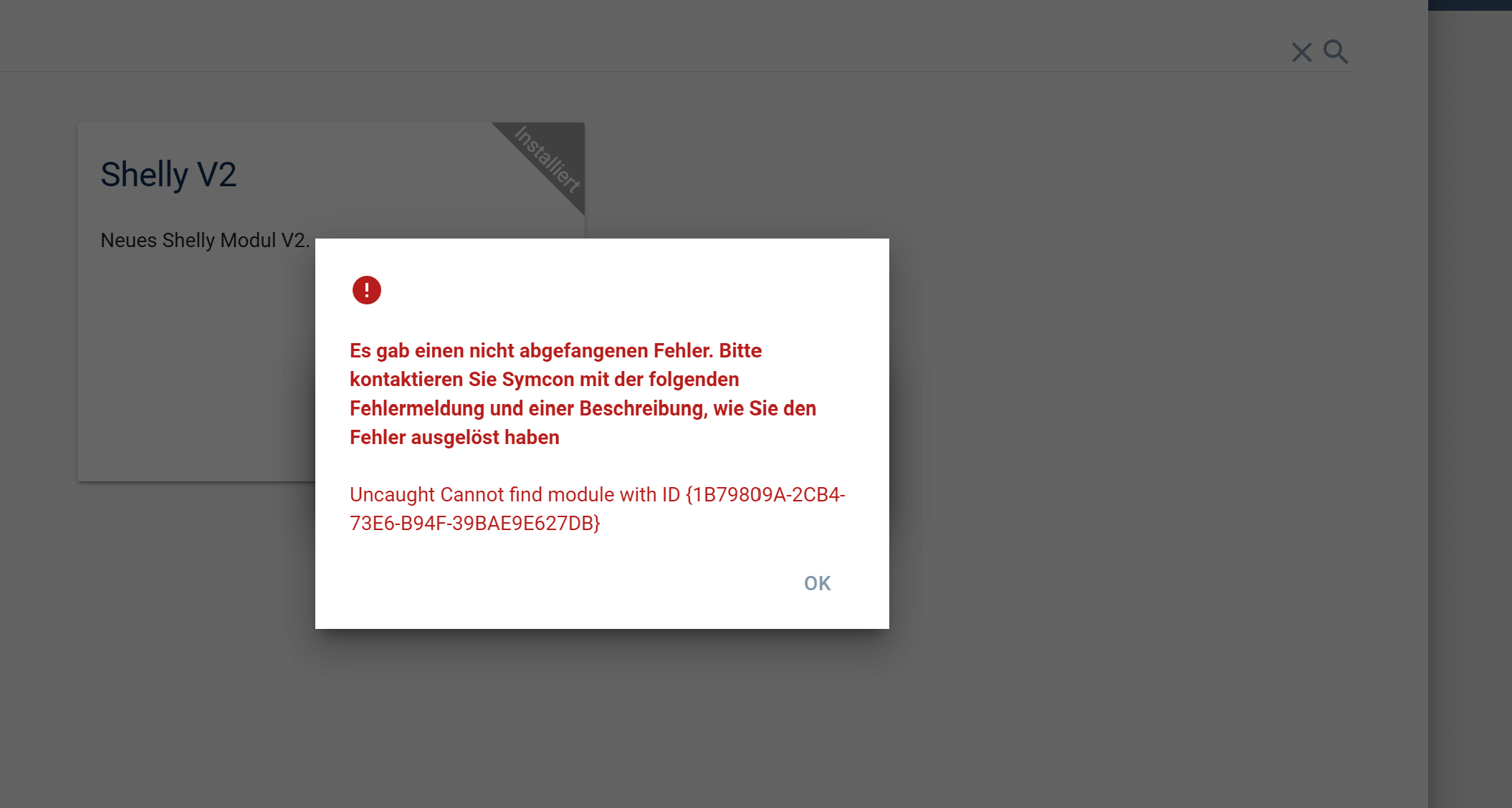

jetzt kommt gleich beim erstellen vom konfigurator diese Meldung
18.04.2025, 15:47:57 | PHPLibrary | Registriere Funktion… Reflection parse error:
Warning: require_once(C:\ProgramData\Symcon\modules.store\schnittcher.info.ips.shellyv2\ShellyConfigurator/…/libs/DebugHelper.php): Failed to open stream: No such file or directory in C:\ProgramData\Symcon\modules.store\schnittcher.info.ips.shellyv2\ShellyConfigurator\module.php on line 7
Fatal error: Uncaught Error: Failed opening required ‚C:\ProgramData\Symcon\modules.store\schnittcher.info.ips.shellyv2\ShellyConfigurator/…/libs/DebugHelper.php‘ (include_path=‚.;C:\ProgramData\Symcon\scripts‘) in C:\ProgramData\Symcon\modules.store\schnittcher.info.ips.shellyv2\ShellyConfigurator\module.php:7

Nochmal, hatte noch nen Fehler drin, sorry.
jetzt geht es :+1:

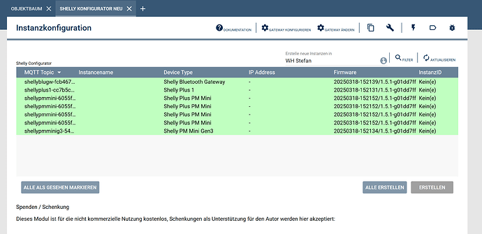

schade nur das er nicht erkennt das es die instanzen vom alten Modul schon gibt und ich alles neu erstellen muss
Es wird keine Migration geben, das ist ein komplett neues Modul.
das habe ich mir fast gedacht werde dann mal wen das modul weiter fortgeschritten ist darauf umsteigen.

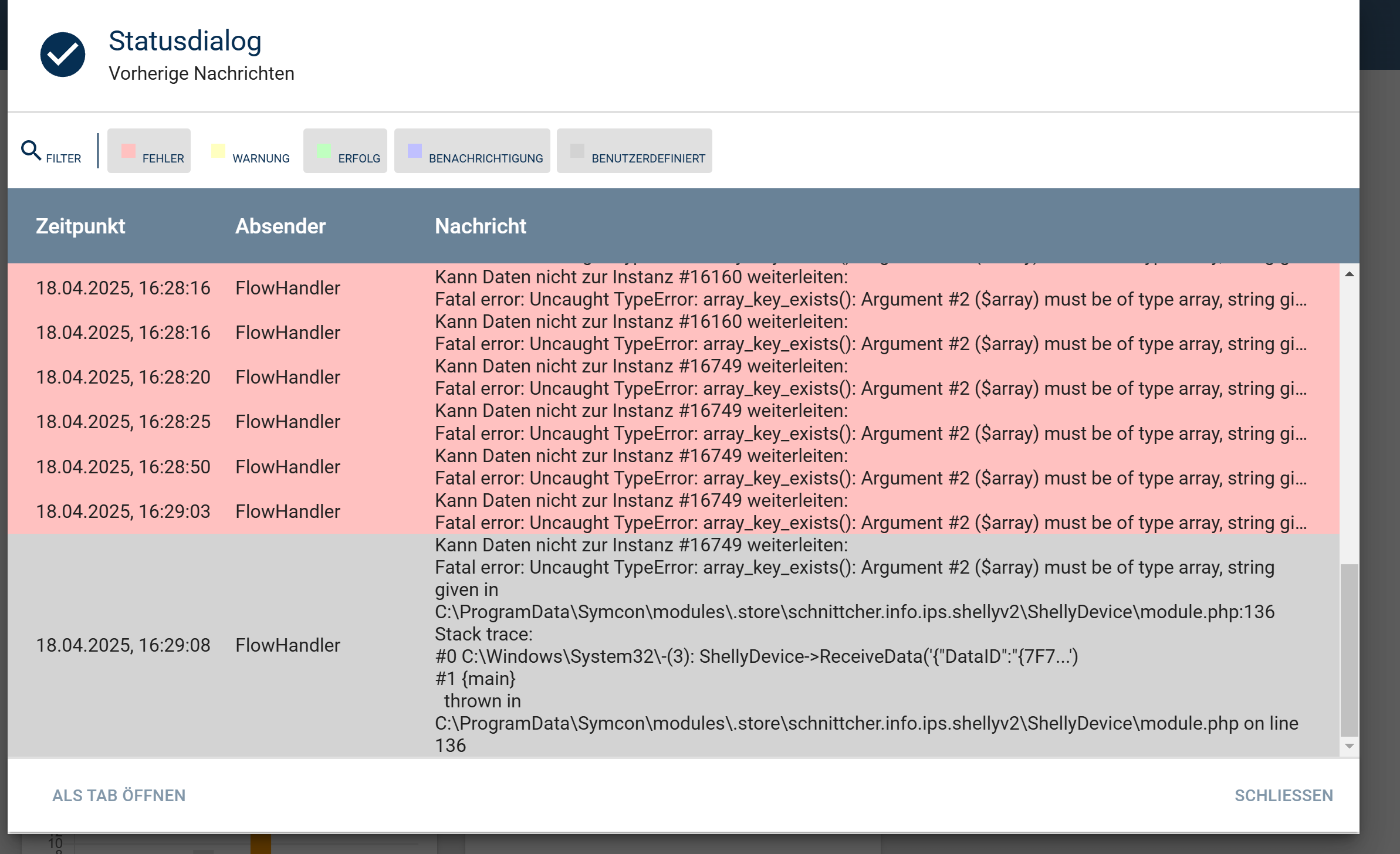

die shelly plus 1 gehen noch nicht oder?
gerade noch gesehen das diese fehlermeldung kommt
So, es gibt eine neue Testing Version, kannst du die nochmal testen?
