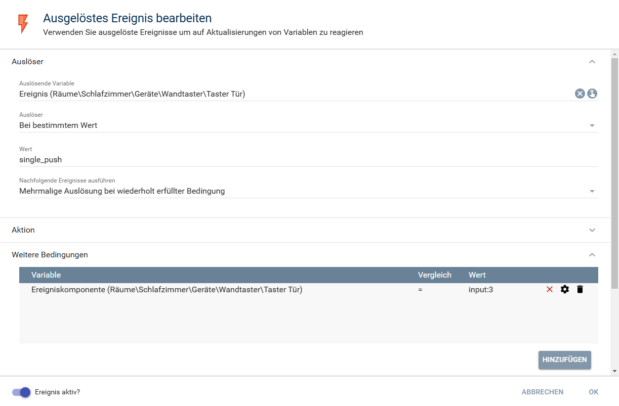

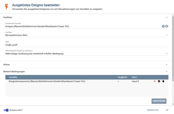

Hallo @huettenzwerg,
du benötigst kein Script.
Wenn der i4 als Taster funktioniert benötigt du einen Auslöser die etwa so aussieht:
Gruß Mike

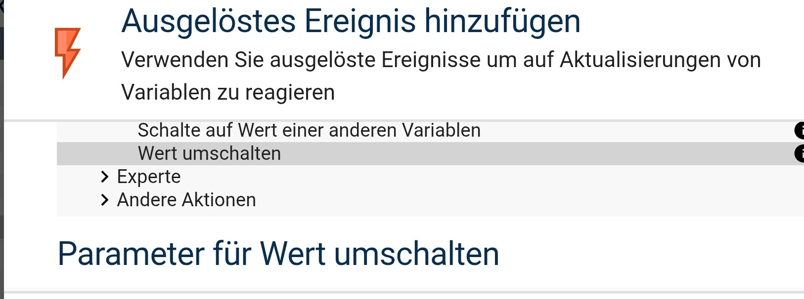

Und den Status des zu schaltenden Aktors würde ich abfragen, damit es ordentlich funktioniert. Also wenn “Zielaktor ein” dann ausschalten und wenn “Zielaktor aus” dann einschalten. Sonst könnte es passieren das ein Aktor, der bereits aus ist beim ersten Tastendruck nochmals ausgeschaltet wird (als Beispiel).
Darum benutzt man ja auch Wert umschalten als Aktion.
Oder so :slight_smile:
Wieder etwas gelernt… wusste nicht das es diese Option gab
