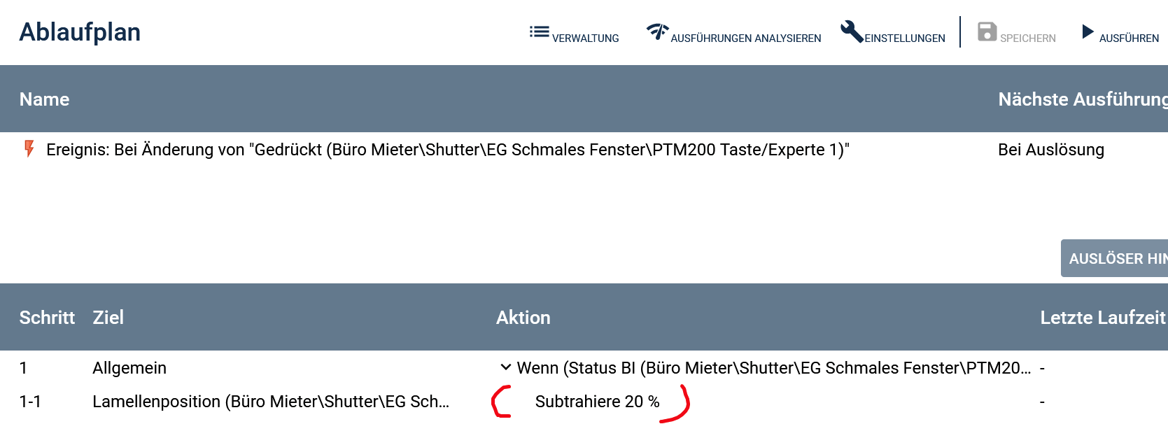

ich habe leider ein Problem mit dem Zufahren der Lamellen bei den Shuttern.
Da es mit „Solange dauerhaft gedrück“ = Zufahren nicht geht, habe ich es Step-weise umgesetzt: Immer bei Klick um 20% verfahren, d.h. 5x Drücken zum Kompletten verfahren.
Erwartete Soll Lamellen Position nach einmal / mehr mal drücken:
20%, 40%, 60%, 80%, 100%
Ist Lamellen Position nach einmal / mehr mal drücken:
19%, 21%, 42% …o.ä. … 83%
Man sieht in der visu tatsächlich die Werte um optisch +1 +2 usw „springen“
Problem: bei 82% kann ich nicht weiter verfahren, da dann 102% wäre…
D.h. Leider kann der Ablaufplan „nicht zählen“ (setzen 6 :rofl:).
Was nun?
Gibt es irgendeine Feedbackschleife von den shellys zurück, die den Wunschwert verändert?

Du könntest das ggf. mit einer Hilfsvariable machen, in die du immer schreibst wieviel % noch übrig sind.
