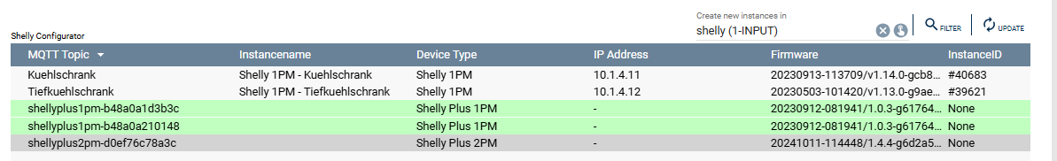

Ich habe mit dem Shelly Configurator ein Problem, welches ich nicht gelöst bekomme. Vielleicht habe ich auch einfach noch nicht mit den richtigen Begriffen gesucht ![]()
Aktuell habe ich erst 4 Shelly im Einsatz und plane nun alle Rollos ebenfalls mit Shelly Plus 2PM nachzurüsten. Dazu habe ist erstmal ein Rollo entsprechend umgebaut.
Nun habe ich in dem Konfigurator mit PLUS Shellies das Problem, dass weder das MQTT Topic noch die IP Adresse erkannt wird.
Zum Beispiel der Shelly Plus 1PM (shellyplus1pm-b48a0a1d3b3c) ist im Configurator falsch, denn das Topic lautet ‚Trockner‘ und nicht ‚shellyplus1pm-b48a0a1d3b3c‘
Damit wird die angelegte Instanz - nachdem ich dann den Topic dort korrigiere - nicht im Configurator mehr angezeigt.
Dieses Phänomen habe ich bei allen PLUS Shelly.
Desweiteren ist mir aufgefallen, dass in den älteren PLUS 1PM und 1PM als Topic nur zB ‚Kuehlschrank‘ eingetragen ist, diese aber im MQTT Broker unter shellies/%TOPIC% auftauchen. So wie ich es auch erwartet habe.
Bei dem neuen PLUS 2PM scheint ‚shellies‘ nicht mehr automatisch zum Topic hinzugefügt zu werden. Ist das ein Feature der neueren FW oder ein Bug? Habe mich nun damit beholfen, dass ist in dem ganz neuen Shelly halt als Topic das shellies hinzufüge.

Vermutlich nutzt der Konfigurator noch immer die ClientID und nicht das Topic.
Habe mir den verlinkten Beitrag angeschaut - wenn ich im Shelly das Topic auf die ID ändere - so wie es im Konfigurator angezeigt wird - dann geht (natürlich) alles.
Aktuell kann ich damit leben, dass die Anzeige im Konfigurator nicht stimmt.Wird das in einer künftigen Version des Konfigurators noch geändert?
