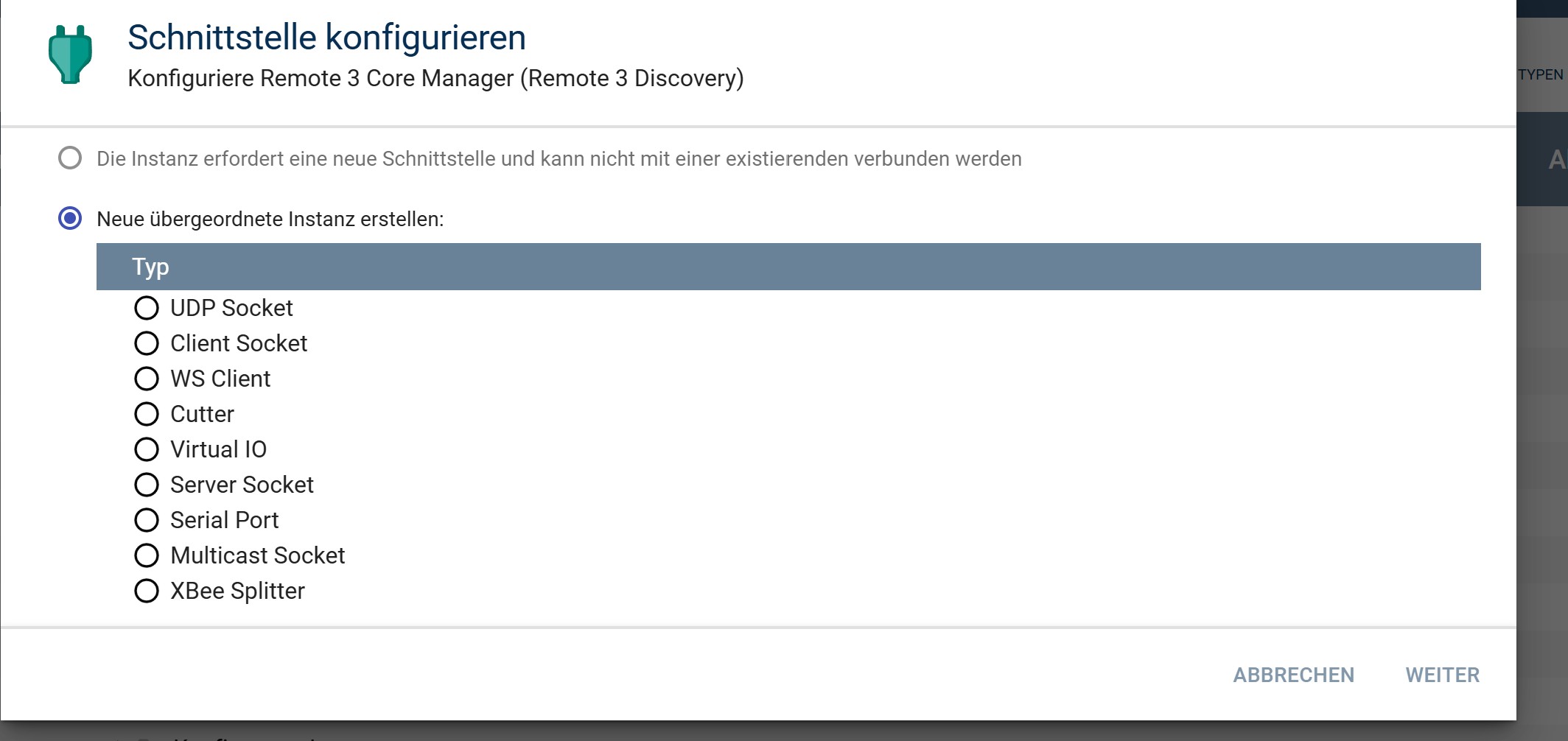

@Fonzo wolte gerade beginnen zu testen was muss ich den auswählen?
danke gruß Stefan
Interessant, ist das schon Symcon 9.0? Muss ich mal schauen was man da jetzt umstellen muss.
WS Client wäre die richtige Auswahl.
ja ist die aktuelle 9.0

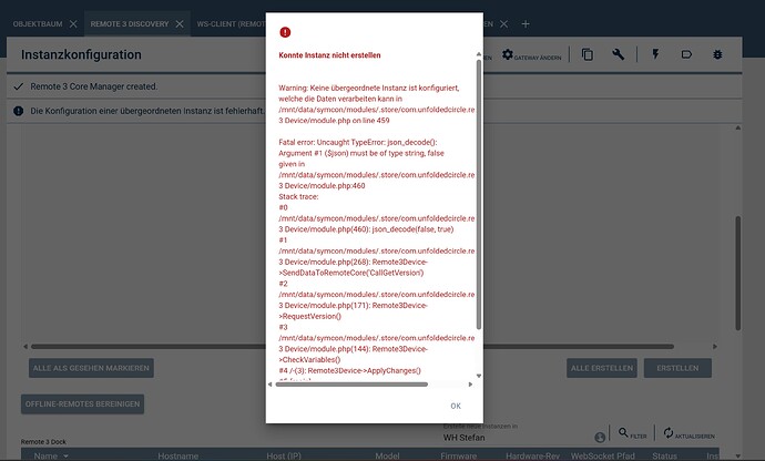

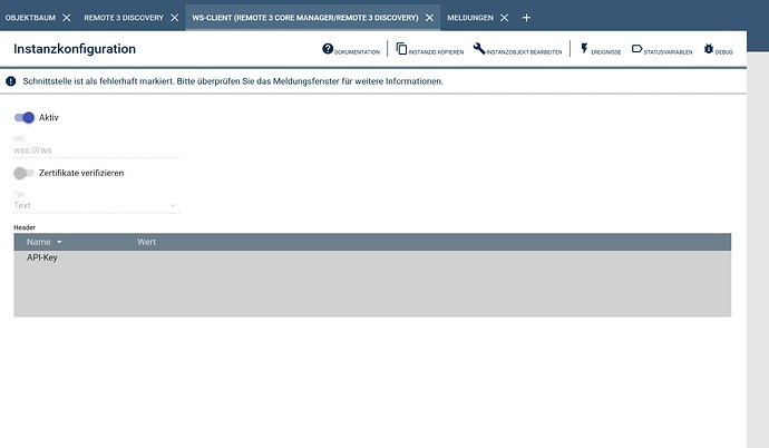

irgendwie will das ganze bei mir nicht obwohl die Fernbedienung gefunden wird.
Ok dann gib mal mal einen Tag bis ich mich damit beschäftigt habe was sich da jetzt wieder alles mit 9.0 ändert. Normalerweise erzeugt die Instanz einfach ein Websocket IO. Das man da jetzt bei 9.0 eine Auswahl hat und warum ist mir noch neu.

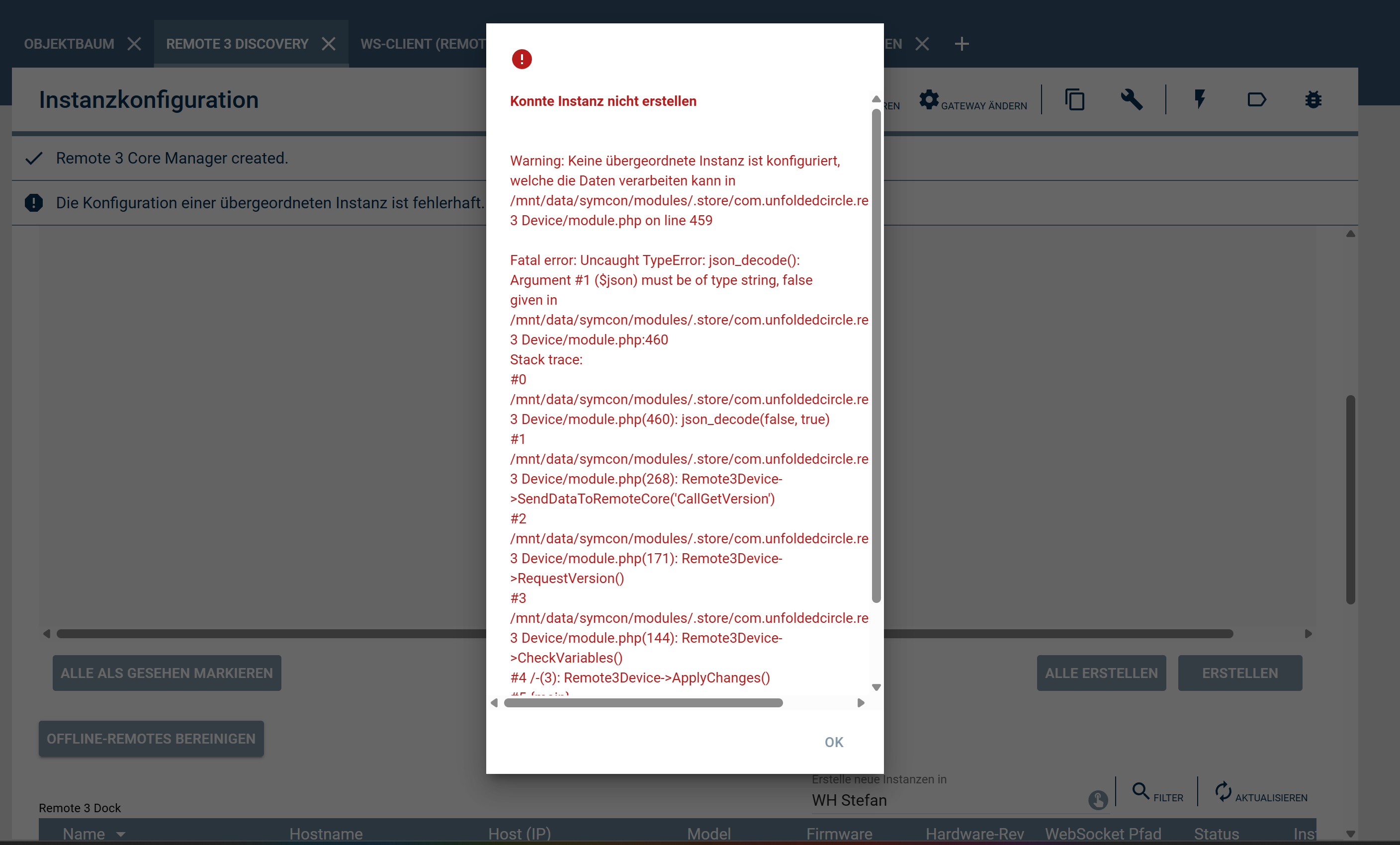

Hallo Fonzo, vielen Dank für Dein Modul!
Bei mir läuft die 8.2 testing Version auf einem Dockercontainer. Die Fehlermeldungen sehen bei mir genau so aus wie bei somm.
Viele Grüße aus Hamburg
Axel
