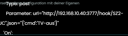

Meine Lichter und Steckdosen steuere ich noch mit einzelnen Befehlen vom Typ HTTP-Post dafür muss diese Entität aus der Integration hinzugefügt werden. Der Aufruf muss dann mit der Entität HTTP-POST und der Quelle
url="http://192.168.178.2:3777/hook/SZ2-UC",json="{'cmd':'licht-an'}"
erfolgen. Ich habe in diesem Beispiel einen hook mit Namen SZ2-UC eingerichtet und dann auf ein Script zeigen lassen.

Den Inhalt der YAML, nicht die Datei selbst, kopieren und da wo du am Anfang warst einfügen. Kannst ja mit meinem Beispiel mal probieren.
