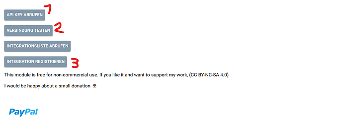

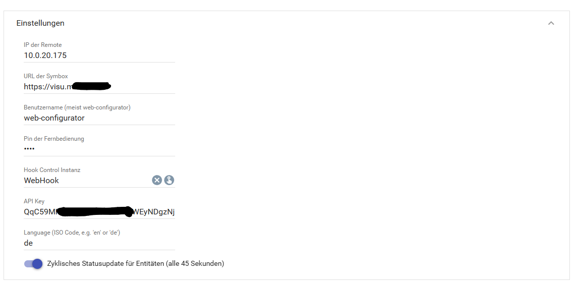

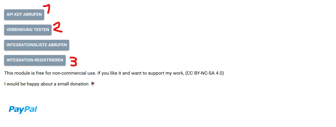

Nach dem ihr die IP Adresse der Remote, die URL unter der eure Symcon erreichbar ist und den Pin der Fernbedienung eingetragen hab, könnt ihr den API Key abrufen und die Verbindung testen.
Am Schluss müsst ihr die Integration noch in der Fernbedienung registrieren.

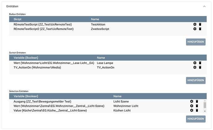

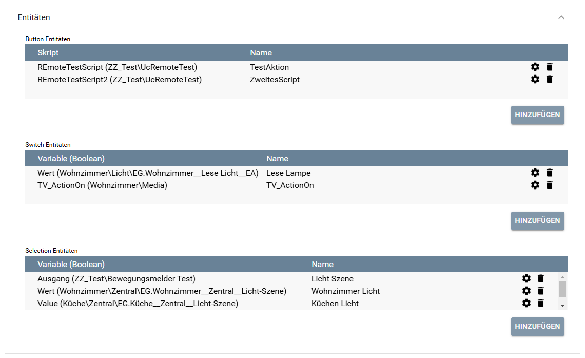

So sieht meine Liste der verknüpften variablen aus.
Da fällt mir gerade auf das die Select variablen natürlich vom typ Integer sind nicht Boolean

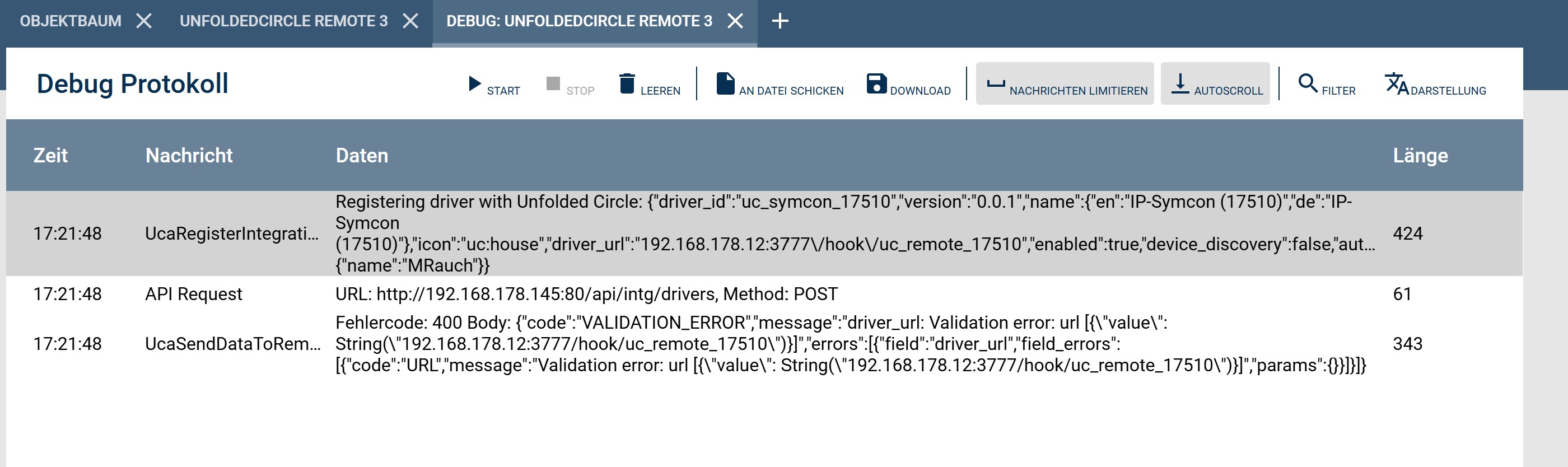

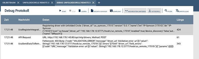

leider bekomme ich beim Registrieren eine Fehlermeldung
15.02.2026, 17:21:48 | UcaRegisterIntegration | Registering driver with Unfolded Circle: {„driver_id“:„uc_symcon_17510“,„version“:„0.0.1“,„name“:{„en“:„IP-Symcon (17510)“,„de“:„IP-Symcon (17510)“},„icon“:„uc:house“,„driver_url“:„192.168.178.12:3777/hook/uc_remote_17510“,„enabled“:true,„device_discovery“:false,„auth_method“:„HEADER“,„token“:„6KTpb5D.MDMzODFkMDMzNWEzNDc4MmE5Zjk5M2Y3ZTE3YzgxZmIuNTViODczNDc5ZGYwNDhhZDg1MWYxMGZmZjgyNDAzYmI“,„developer“:{„name“:„MRauch“}}
15.02.2026, 17:21:48 | UcaSendDataToRemote | Fehlercode: 400 Body: {„code“:„VALIDATION_ERROR“,„message“:„driver_url: Validation error: url [{„value“: String(„192.168.178.12:3777/hook/uc_remote_17510“)}]“,„errors“:[{„field“:„driver_url“,„field_errors“:[{„code“:„URL“,„message“:„Validation error: url [{„value“: String(„192.168.178.12:3777/hook/uc_remote_17510“)}]“,„params“:{}}]}]}
Kann es sein das du im Symcon url Feld das Http:// oder ws:// nicht mit angegeben hast?
Eigentlich wäre ws:// richtig aber die ki war so schlau den Code so zu schreiben das Http durch ws ersetzt wird somit geht beides.
Gruß max
danke genau das wars

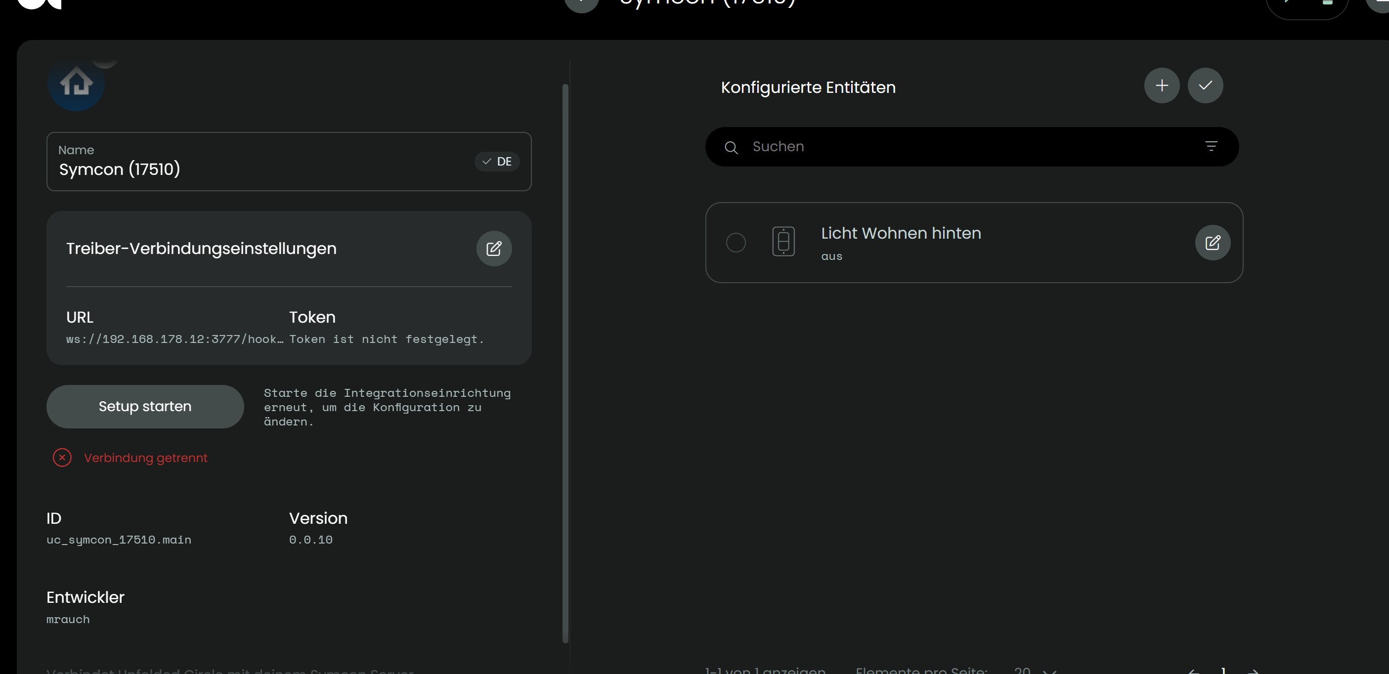

Soll das so sein das keine Verbindung angezeigt wird? Schalten lässt sich aber zb mein Licht.
Naja es sollte nicht so sein aber aktuell ist es noch so,
Ein bekanntes Problem gibt es noch, die Integration wird immer als nicht verbunden an gezeigt, dies liegt vermutlich daran das Symcon keine Websocket Ping/Pong Packete verarbeitet.
Damit man trotzdem die Entitäten bedienen kann, kann man in der Instanz Konfiguration einstellen das Symcon zyklisch, die aktuellen Zustände an die Remote sendet, so So bleiben die Entitäten online.
Hier noch Mal das Zitat aus meinem Beitrag.

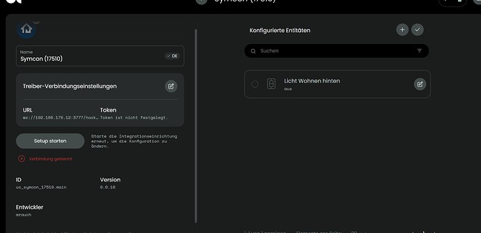

Du meinst in WebConfig der R3? Ja da steht nur Weiter aber keine Entitäten. Wenn ich auf Weiter klicke kommt “Driver not connected. Invalid response status”.
Ralf
Interesant, was sagt den dein Debug von der Instanz. Eventuell hast du wie @somm die URL des symcon systems falsch angegen. diese muss mit http:// oder ws:// beginnen oder eben https:// , wss:// wenn es wie bei mir hinter einem Reversproxy mit Zertifikat verborgen ist.
