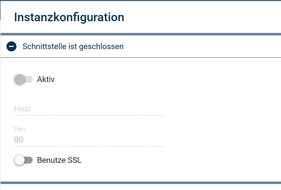

Ich kann die Schnittstelle in der Instanzkonfiguration nicht öffnen.
Hallo @aluehmann ja die 8.2 Testing ist ja die Vorabversion der 9.0. in der Version hat sich an der Art und Weise wie der Datenfluss hergestellt wird etwas geändert.
Dieser neue Dialog soll den Benutzer ermöglichen einen schon bestehende Splitter oder I/O Instanz aus zu wählen.
@aluehmann deiner Schnittstelle fehlt ja auch noch eine Host.

Vielen Dank für die Rückmeldung.
Den Host kann ich leider nicht eingeben da das Feld ausgegraut ist. Die Schnittstelle läßt sich auch nicht aktivieren.
So wie Fonzo verstanden habe sollte das händische ausfüllen nicht nötig sein.
Kann jetzt leider auch nicht in den Code schauen daher werden wir auf Fonzo warten müssen.
Gruß max
