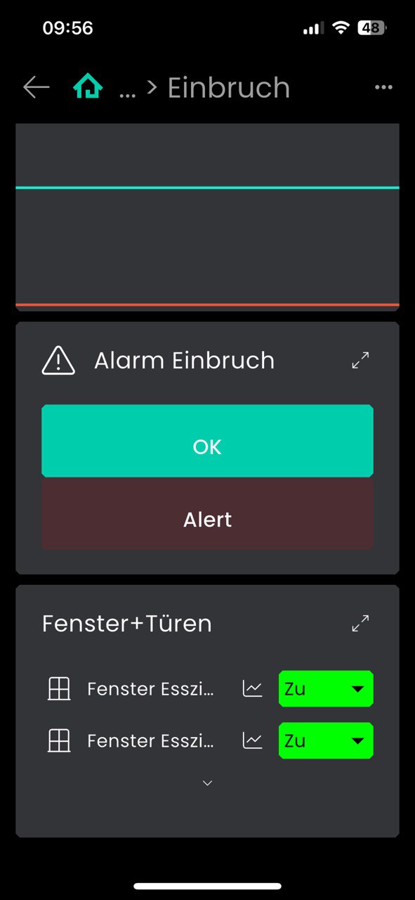

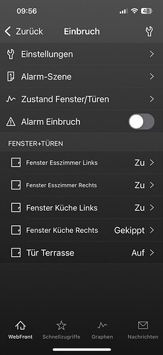

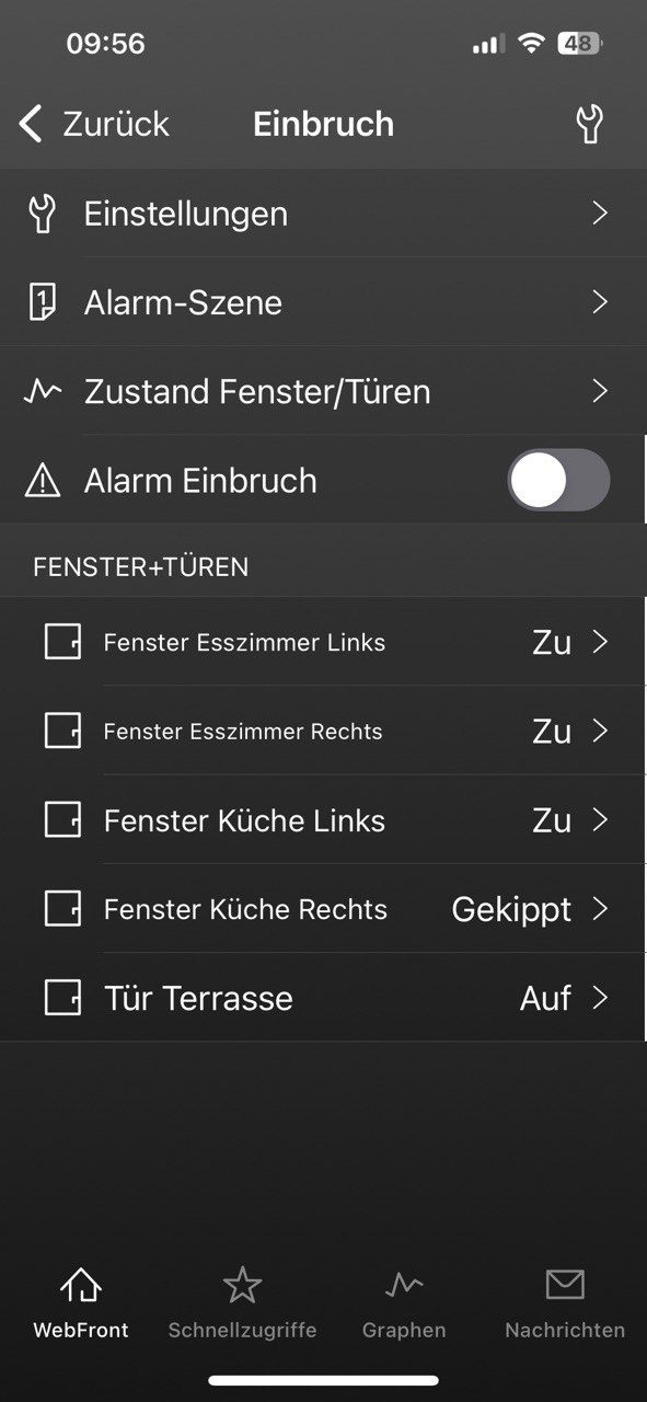

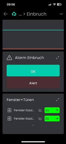

Dennoch finde ich die neue App nicht toll. Irgendwie immer ein Klick zu viel, unübersichtlich, Clicki-Bunti… Und platzverschenderisch, längere Variablennamen sind jetzt noch schlechter zu erkennen. Bildschirmfüllende Tasten.
Neu:
Alt:
Wisst Ihr was ich meine… Die zwei Bilder sprechen Worte.

@Fuchskusu Deine Fenster Variablen sind schaltbar. Soll das so? Dadurch verlierst du durch das Dropdown rechts viel Platz.

Mein einziger echter Kritikpunkt wäre die Einrückung der Kategorien. Kannst du mal schauen, ob dort Icons gesetzt sind? Soweit ich weiß, sollten ansonsten die „leeren“ Einrückungen nicht vorhanden sein und dadurch auch die Titel als solche besser erkennbar sein. Evtl. könnte man hier diesen „Fett“ gedruckt machen. Das ist aber im wesentlich das einzige, was im Vergleich zur alten App wirklich schlechter geworden ist.
Slider → Kann ich auch nachvollziehen für genau diese Ansicht. Ich schau mal, ob wir dort in der Legacy Darstellung die Slider „kompatibler“ (=Zwei-Reihig) machen können. Aber hier könnte man wieder argumentieren, dass die aktuelle Variante wesentlich Platzsparender ist. Wie man an deinem Bild sieht, passt jetzt wesentlich mehr auf den selben Bildschirm. Und durch die homegene Höhe sieht die App weniger unruhig aus im Vergleich zur alten App.
