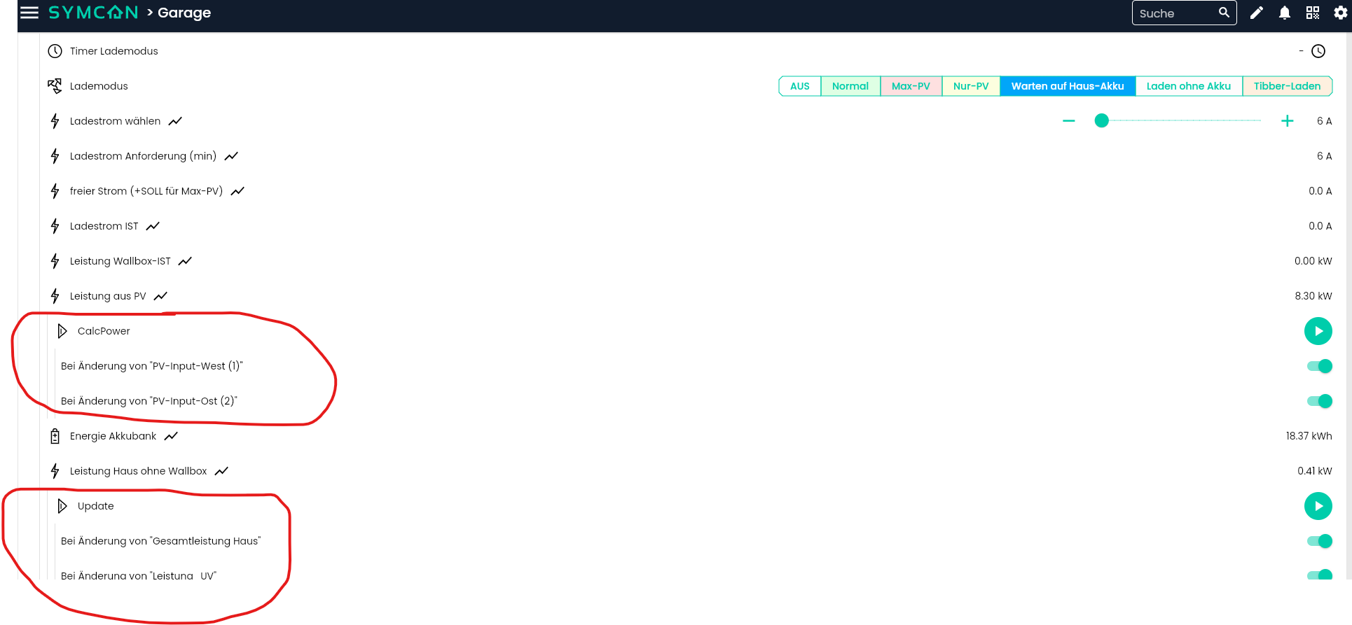

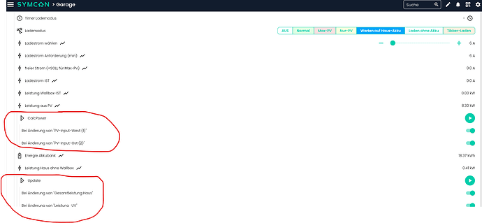

Wieso werden Skripte angezeigt?
ich habe jetzt mal eine Kachel-Visualisierungsinstanz erstellt, ohne irgendwelche Dinge zu tun.
Hatte bisher nur das herkömmliche WebFront, das hat mir genügt. Alle anzuzeigenden Variablen hatte ich in meinem „TreeView“ in Kategorien verlinkt, welche als visuell sichtbar eingestellt sind in den Eigenschaften. Das hat die ganzen Jahre super geklappt, es wurde auch immer nur die verlinkte Variable angezeigt.
Jetzt ist das Verhalten anders.
Alt:
Neu:
Den Schalter „Automationen anzeigen“ habe ich schon auf aus.
Es werden jetzt nicht mehr nur die verlinkten Variablen sondern alles „darunter“ angezeigt. Das war davor weder am PC noch in der App so.
Im übrigen will ich gar nicht auf das neue Design. Allerdings sind in der alten App seit neustem die „deaktivierten“ Werte / Schalter / Elemente nicht mehr zu erkennen. Was früher ein leichtes Grau war hat jetzt die Farbe des Hintergrunds. Was soll das? Wer war das? Was ist der Sinn? Ist auf meinen beiden Telefonen plötzlich so…
Meine Frage: wieso werden plötzlich Dinge „unterhalb“ einer verlinkten Variable mit in der App (neu) und dem Webfront (neu) angezeigt, wo lässt sich das ausschalten und was ist mit der alten App passiert ?
Vielen Dank

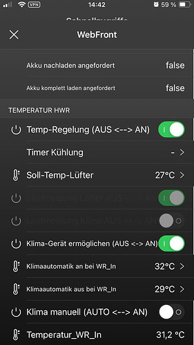

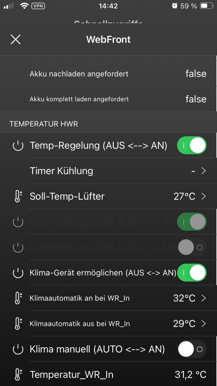

Auf die Veränderung in der alten App ist noch garkeiner eingegangen. So sieht das jetzt aus:
Herrlich. Noch etwas Sonne dazu…
Welche Version hast du denn installiert von der App? Nutzt du die TestFlight Version oder die aus dem App Store? Kann es nachstellen. Da es bei unserer alten App schon lange kein Update gab, darfst du dich gerne bei Apple bedanken, die das kaputt gemacht haben. :slight_smile:

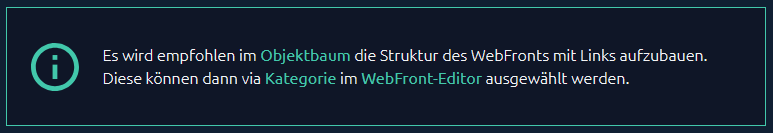

Auf die Doku zu verweisen ist wenig hilfreich, weil die eher Referenzcharakter hat und man stattdessen so etwas wie „best practices“ zum grundlegenden Aufbau des Objektbaums benötigen würde.

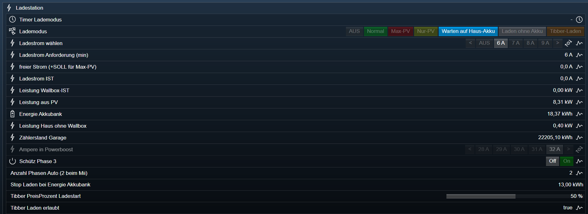

Bitteschön:
Wenn der Hersteller eine Empfehlung für Variante X ausspricht, ist davon auszugehen, dass er weiß, was er sagt und das es auch zukünftig keine Probleme gibt. Meine Erfahrungen seit 2009 sprechen dafür.
