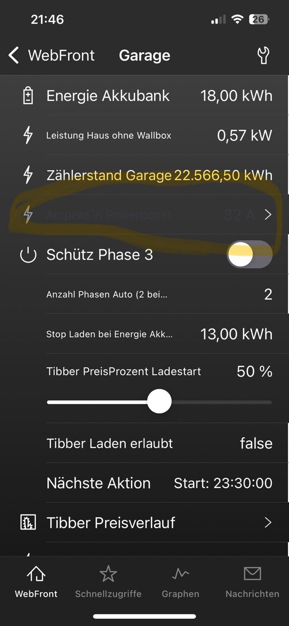

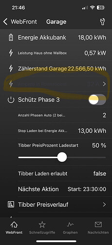

Das primäre Thema (dass ich „deaktivierte“ Variablen in der alten App nicht mehr erkennen kann) ist wohl eine Mischung aus der App und Apple. Scheint so, als ob das neuere IOS da ein Wörtchen mitredet. Wobei ich schon denke, dass das IPS-Team entscheiden kann, welche Schriftfarbe ein deaktivierter Text zu haben hat.
Wenn es hier noch eine Lösung gäbe, das wäre toll.

Also nochmals Danke und es wäre schön, wenn die alte App noch weiter existiert und das Farbproblem noch gelöst werden könnte! Es ist und bleibt unlesbar:

Magst du mal beschreiben, warum du diese Variable deaktiviert hast und welche Darstellung du in der App sehen möchtest?
Gern.
Ich habe Variablen, welche ich in „Einstellungsmenüs“, wo sich meine Familie üblicherweise nicht rumtreibt, im Webfront ändern kann. Außerdem möchte ich nicht jedes Mal in das Einstellungsmenü gehen um sie zu sehen.
An anderer Stelle möchte ich selbige aber dennoch anzeigen aber verhindern, dass die Familie (Frau und Kinder) dran rumspielt.
Ja, geht sicher auch über andere Wege. Ich war mit der Lösung aber immer zufrieden und dass eine „Farbeinstellung“ das jetzt verhindert, ist schade und ärgerlich.

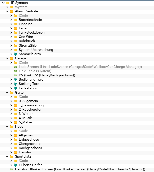

Bezüglich der Trennung von Webfront und Code/Variablen - Strukturbaum war ich nicht sehr konsequent. Am Ende hat sich folgendes ergeben:
Ich habe eine „gemischte“ Struktur, d.h. die Kategorien „Alarm-Zentrale“, „Garage“, „Garten“, „Haus“, „Sportplatz“ enthalten Unterkategorien (und dort dann die Dummy-Instanzen und Links zu den Variablen und Medien) zur Ordnung.
Jeweils ist in den Kategorien auch ein Ordner „!Code“, in welchem dann die eigentlichen Variablen, Medien und Skripte sowie Ereignisse liegen. Diese folgen (meistens) einer vergleichbaren Struktur wie die der Anzeige. Ich könnte also sämtliche „!Code“-Kategorien in einen neuen Zweig verschieben, dann hätte ich die Trennung. Aber halt die Kategorien wieder doppelt und müsste an zwei stellen öffnen, wenn es um die Bearbeitung eines Themas geht.
Ich finde es für mich ganz praktisch, kann mir aber gut vorstellen, dass es für Profis eine Katastrophe ist. Insbesondere wenn man mehrere Visualiserungen hat, stößt das Konzept sofort an seine Grenze.

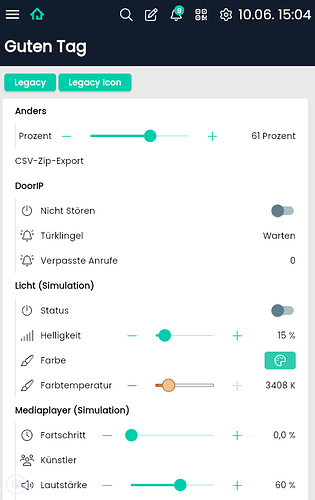

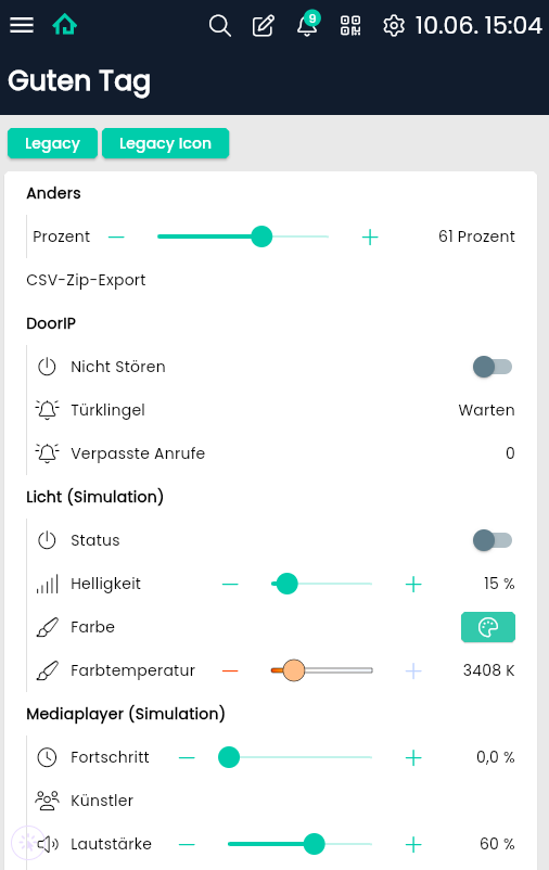

@volkerm Das wäre ein Vorschlag, den wir die Tage in die 8.1 bringen. Titel hervorgehoben und werden nur wenn nötig eingerückt.
4 „Gefällt mir“
Das sieht bezüglich der Titel schon ganz gut aus, die Hervorhebung ist mMn deutlich erkennbar.
Und das oben angesprochene Thema mit den Slidern bitte auch im Hinterkop behalten, siehe
Das werden wir intern noch einmal genauer anschauen müssen - also welche Elemente dies betrifft und ob wir dies nur im Legacy-Listenmodus einbauen können. Und natürlich ob uns die nicht mehr gleichmäßige Höhe irgendwo auf die Füße fällt.
Uneingeschränkte Zustimmung.
Die Lösung sieht sehr gut aus. Ein echter Gewinn.

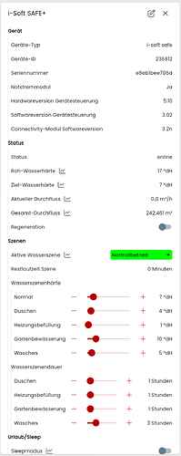

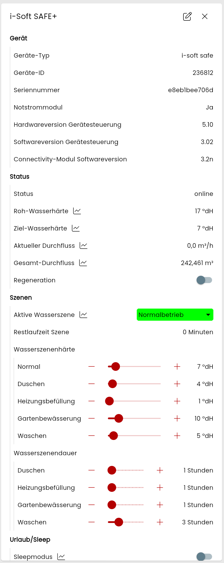

Ließe sich das auch für verschachtelte Instanzen (im Beispiel Wasserszenenhärte und Wasserszenendauer) umsetzen?
Es wäre schön, wenn das Konzept auch dort fortgeführt würde.
Mit zunehmendem Alter wirst du dankbar für größere Schriften werden. :rofl:
Probieren wir mit der nächsten Version. In die heutige 8.1 hat es das nicht mehr geschafft.

Achso. Die Darstellung im iOS habe ich auch wieder auf „lesbar“ zurücksetzen können. Der Fehler lag tatsächlich im iOS, die haben mit einem Update das Standard-Farbschema geändert. Weiß gar nicht mehr, wo das zu ändern war, richtig intuitiv habe ich es nicht gefunden. Habe dann ganz unmännlich bei Apple nachgelesen :joy:.
