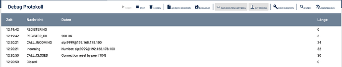

Zugriff funktioniert. Ich musste „nur“ im Ritto Gateway einen neuen SIP-Teilnehmer hinterlegen.

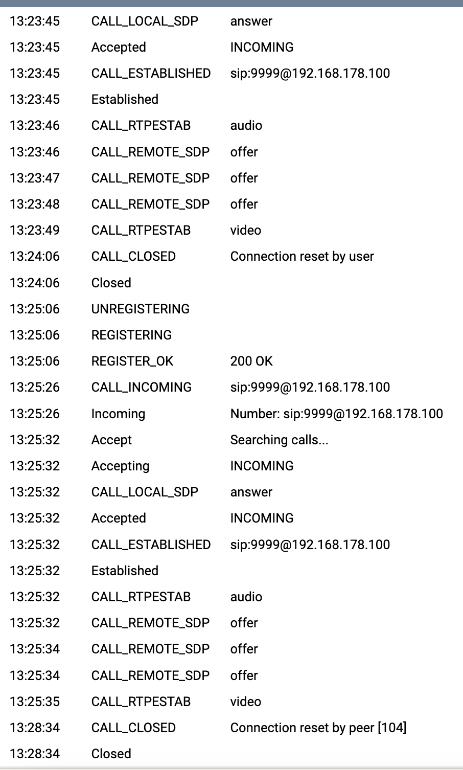

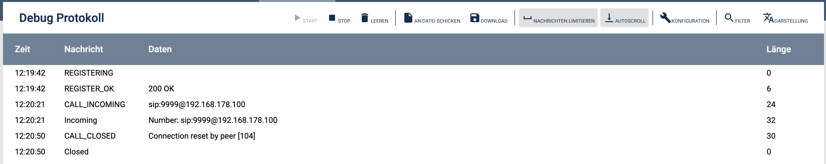

Hier der Debug:

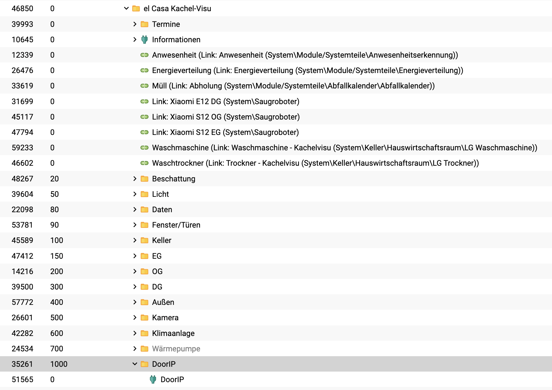

Die Instanz DoorIP habe ich direkt in meine aktuelle Visu eingebetet:

Bedenk dass aktuell nur im Web die Funktion da ist und die Instanz im Bereich der Visu sein muss. Dann kommt der Dialog wenn es klingelt :slight_smile:

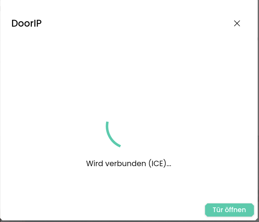

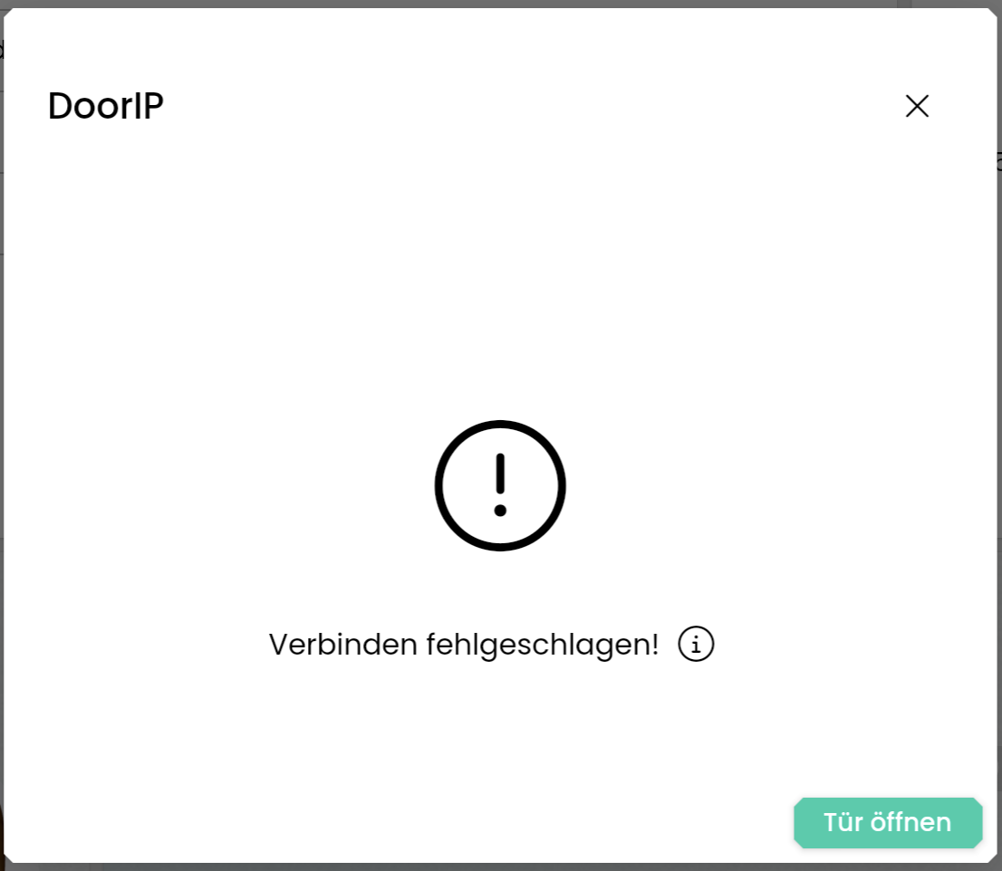

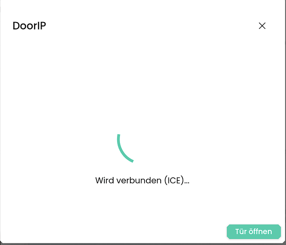

Allerdings jetzt:
und der Button „Tür öffnen“ ist ohne Funktion.

Was kommt wenn du auf das i klickst?
ah wer lesen kann und so :wink:

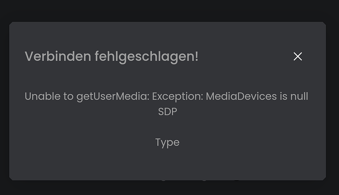

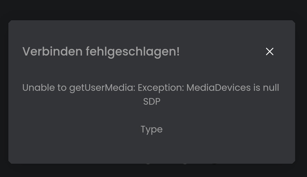

hier die Meldung, welche kommt:

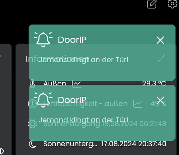

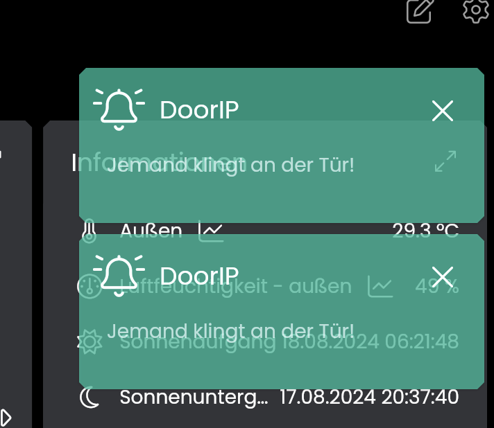

und dann noch das grundsätzliche Problem, dass Popup-Meldungen nicht verschwinden:
je öfter ich klingel, desto mehr Meldungen stehen rechts am Rand → sehr unschön, da jede einzelne Meldung wegeklickt werden muss.

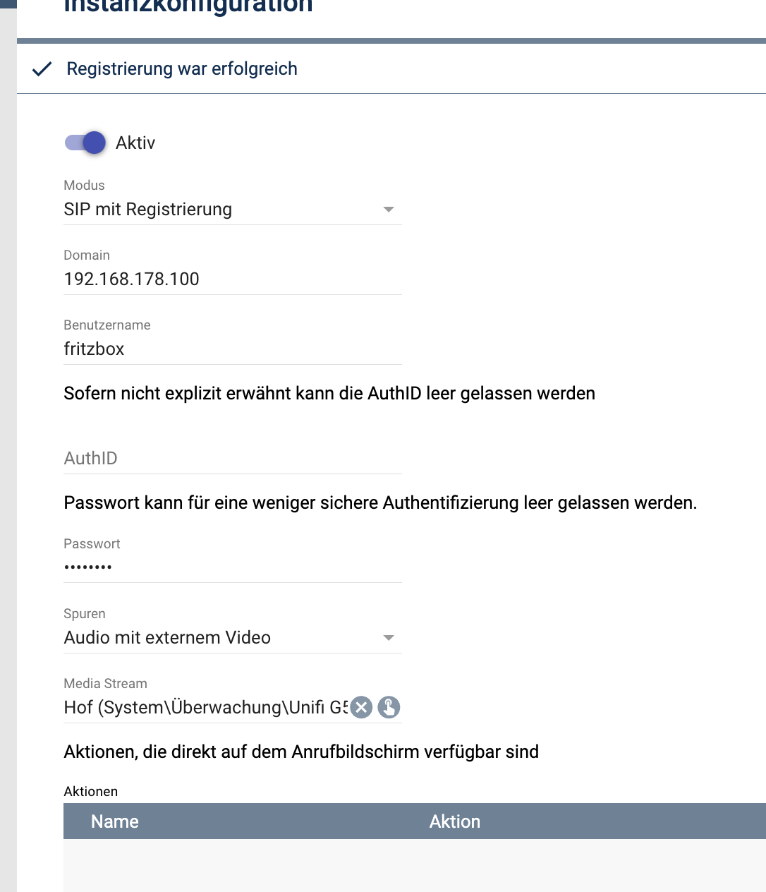

So mit Chrome und ipmagic-Verbindung funktioniert es, die Qualität der eingebauten Kamera ist aber „verbesserungswürdig“ (gefühlt schwarz/weiß). In den Einstellungen von DoorIP wurden Audio + Video der Klingel abgegriffen.

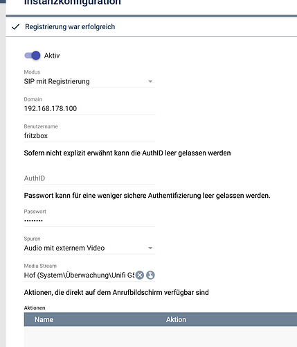

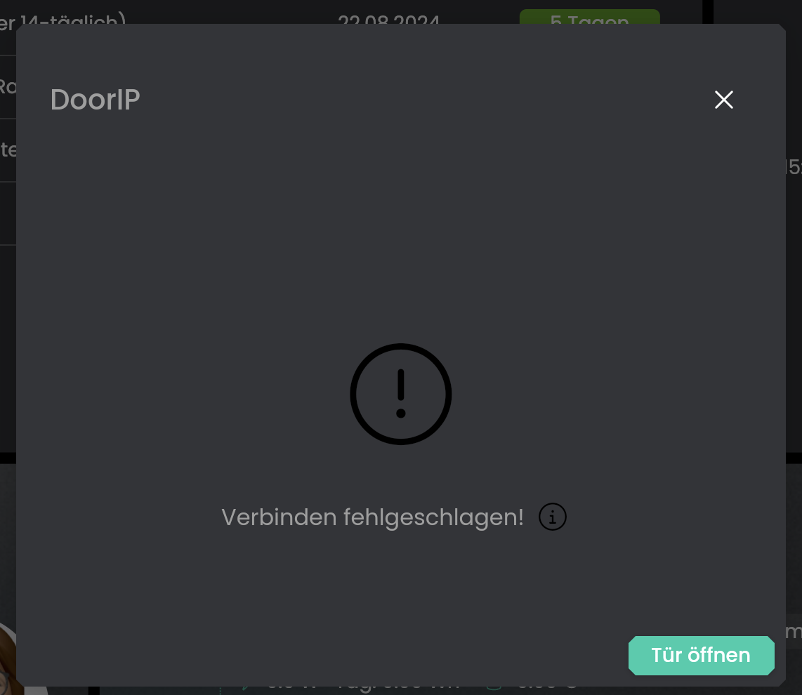

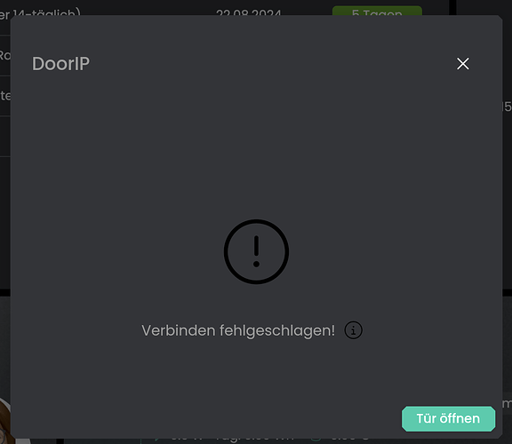

Stelle ich nun in den DooIP-Einstellungen um auf externes Kamerabild der Überwachungskamera, zeigt sich das Bild ca. 10 Sekunden:
und springt dann um auf:
Das „i“ kann nicht gedrückt werden.
hier noch der Debug:
erst mit Video/Audio Abgriff direkt von der Klingel und danach mit ext. Kamerabild
Kannst du mal einen weiteren Webserver mit SSL intern aktivieren? Das müsste doch - sobald dein Browser dem Zertifikat vertraut - einige der Fehlermeldungen bzw. ‚User Media‘, sprich blockierten und offenbar nichtmal nach gefragten Berechtigungen für dein Browser Mikrofon lösen.
W meckert, hab das mal geschaft:

Das ändere ich zum nächsten Update, sodass man auch ohne Mikrofon (eher Audio!) das Video empfangen kann und es eine schöne Meldung gibt, die nicht so kaputt wirkt :wink:

Ich baue das zum nächsten Update um, sodass nur Push Notifications kommen (für die mobilen Geräte). Im Web müssen wir die Benachrichtigung ja nicht doppelt haben.
Funktioniert der verknüpfte Media Stream losgelöst einwandfrei?
Ich vermute du findest mehr Details im Logfile, wenn du ProxyWatch aktiv hast. Das ist eher ein Backend Problem mit dem Stream (vermute ich)

  • Fix: Bessere Fehlermeldung, wenn im Browser kein Audio (Mikrofon) verfügbar ist

  • Fix: Klingeln sendet nur eine Push Nachricht an die mobilen Geräte

das sollte dann ein generelles Feature sein, damit man Nachrichten so einstellen kann, dass sie entweder dauerhaft in der Visu angezeigt werden (z.B. bei kritischen Dingen) oder aber nach einer gewissen Zeit (einstellbar) wieder verschwinden (z.B. wenn man eine Nachricht schickt, damit das Tablet über den Bewegungsmelder aufwachen soll)
