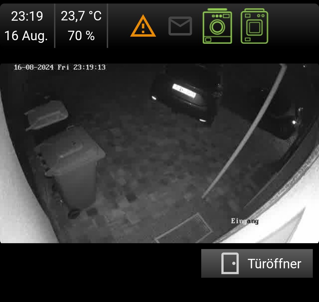

noch ein Wunsch.
Wenn es klingelt und es sollte klappen, das man bei Spuren „Audio mit externem Video“ das Bild vorher sieht, würde ich mir auch wünschen das man die Aktion direkt mit anzeigt (also bspw Tür öffnen)
Grund: Wenn ich sehe das bspw mein Kind vor der Tür steht, muss ich nicht groß reden, sondern kann gleich die Tür öffnen. So sieht das bspw auf meinen IPS View aus

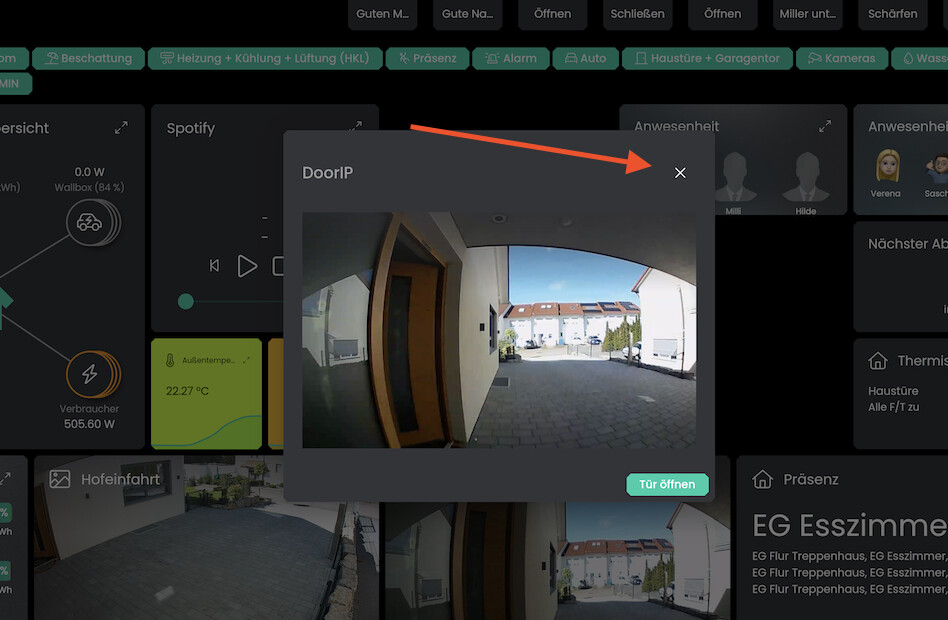

Wir werden die Kachel noch schöner machen, sodass die Motivation größer ist die auch in der Visu zu haben. Was wären eure Wünsche was wir dort Anzeigen?
Aktuell beendet sich der SIP Call nicht beim Klick auf das X

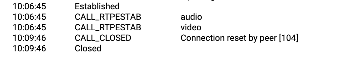

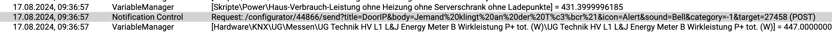

im Debug Log steht nur das Doorbird die Verbindung beendet hat nach 3 Min.
auch nach weiteren 10 Minuten hört Chrome immer noch zu :slight_smile:

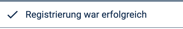

Wenn man als Modus „SIP mit Registrierung“ auswählt und aber das Ziel nicht erreichbar ist (z.b. Falsche IP) zeigt er nach dem übernehmen →
obwohl laut Debug Log er noch im „REGISTERING“ steht. Nach 30 Sekunden kommt dann „REGISTER_FAIL - Connection timed out [110]“ Und dann steht auch in der Instanz (! Registrierung Fehlgeschlagen…)
hier dürfte er erst image anzeigen
zu dem Zeitpunkt wenn im LOG ein REGISTER_OK auftaucht.

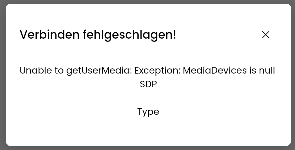

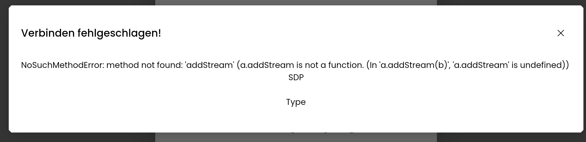

Fehlermeldung ist die hier, da hab ich vorher auf den grünen Knopf gedruckt und dann auf das i hinter „Verbindung fehlgeschlagen“
Cheers Seppm
Schau mal auf die Beiträge weiter oben. Da steht die Lösung. Oder über den Connect Dienst mal probieren.

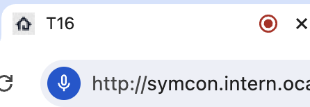

OK, offenbar das Mikrofon.
Am Mac in Safari kann ich es nicht freigeben, warum auch immer.
Mit Chrome am Mac gehts es. Aber erst Ton, Kamera noch nicht. Werde mir die oberen Settings ansehen Nachmittag.

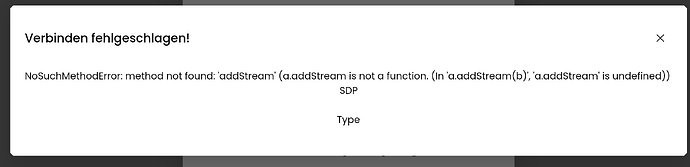

EDIT: Mit Safari hab ich das Setting für Mikrofon erlauben gefunden. Wenn ich das dann dort mache, kommt dieser Fehler:
Safari schau ich mir heute Abend mal an :). Wie sieht es denn aus wenn das Video jetzt fehlt?
