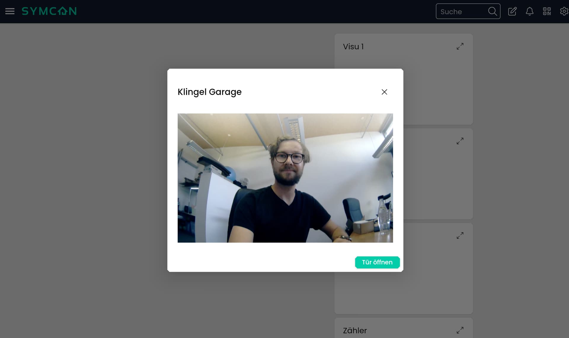

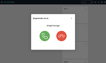

→ Aktuell kommt ein Overlay, wenn geklingelt wird und man kann Annehmen/Ablehnen

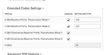

→ Video: H264 (VoIP/SIP oder RTSP als externe Quelle wie bei den Streams)
→ Audio: G711 (PCMA, PCMU)

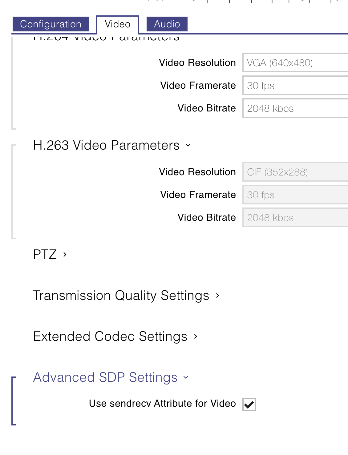

→ Bei der 2N muss die Option „Use sendrecv Attribute for Video“ aktiv sein

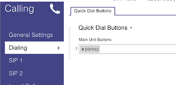

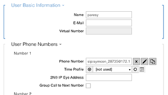

Einrichtung 2N
Domain: Die IP-Adresse von der 2N
Proxy-Adresse: Die IP-Adresse vom IP-Symcon
Display Name + Phone Number können frei vergeben werden.
User Phone Numbers → Number1: sip:<BenutzernameVonDoorIP>@<IPvomSymconServer>:5060
→ „Use sendrecv Attribute for Video“ muss aktiv sein!

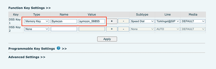

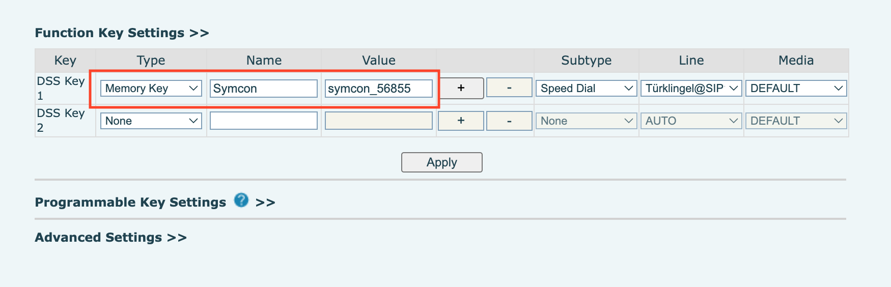

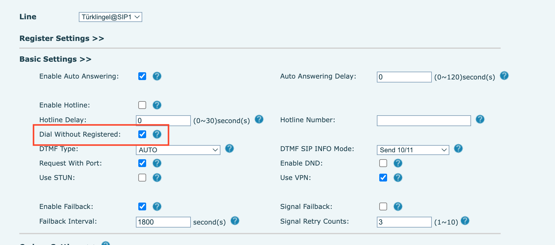

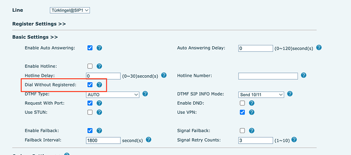

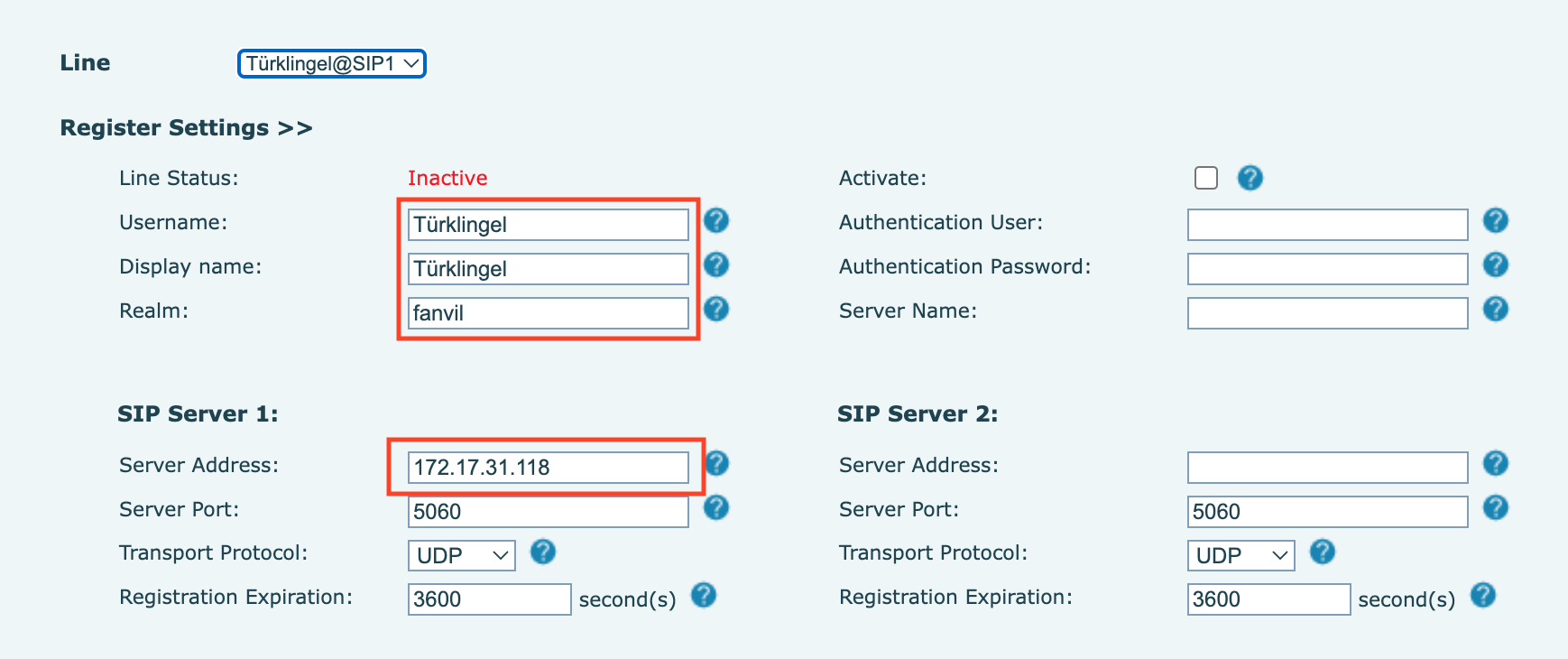

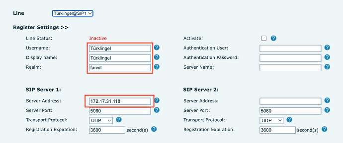

Einrichtung FANVIL
→ Die Firmware aktualisieren. Getestet mit 2.12.48.14
Username/Display: Kann frei gewählt werden
Server Adress: Die IP-Adresse vom IP-Symcon
Dial Without Registered: Aktiviert
Funktion Key Settings:
→ Type: Memory Key
→ Name: Darf frei gewählt werden
→ Value: Benutzername in der DoorIP Instanz
