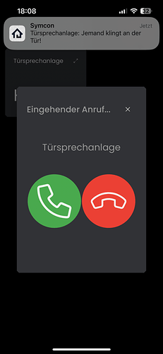

Test 2 - App ist offen und Kachel ist zu sehen
  • Türklingel
  • iphone zeigt Notification
  • Popup wird geöffnet
  • Annahme => Stream (extern) wird angezeigt
  • alles Bestens!
Hier mal noch ein Screenshot vom Popup - noch nicht ganz dimensioniert von der Buttongröße :wink:
