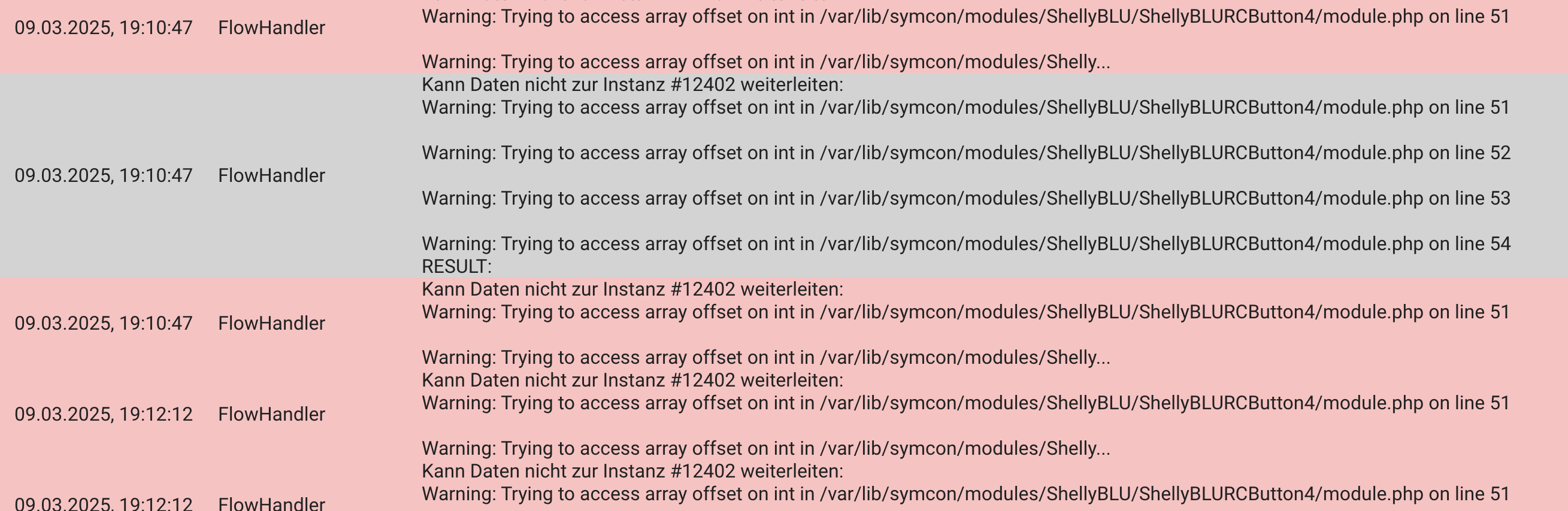

Beim Shelly BLU RC Button 4 habe ich noch Fehlermeldungen im Status. Außerdem springen die Statusvariablen der einzelnen Kanäle beim drücken sehr viel hin und her. Dann bleibt der Status entweder leer oder bleibt auf Einfach bzw. Zweifach Dreifach oder Lang stehen, je nachdem was gedrückt wurde.
Schau mal bitte Kai, ob Du das noch optimieren kannst.
Grüße Frank
das kann ich so bestätigen, habe es so gut es ging abgefangen in dem ich auf den allerersten Status reagiere und dann 3 Sekunden nicht mehr.
