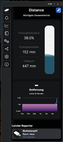

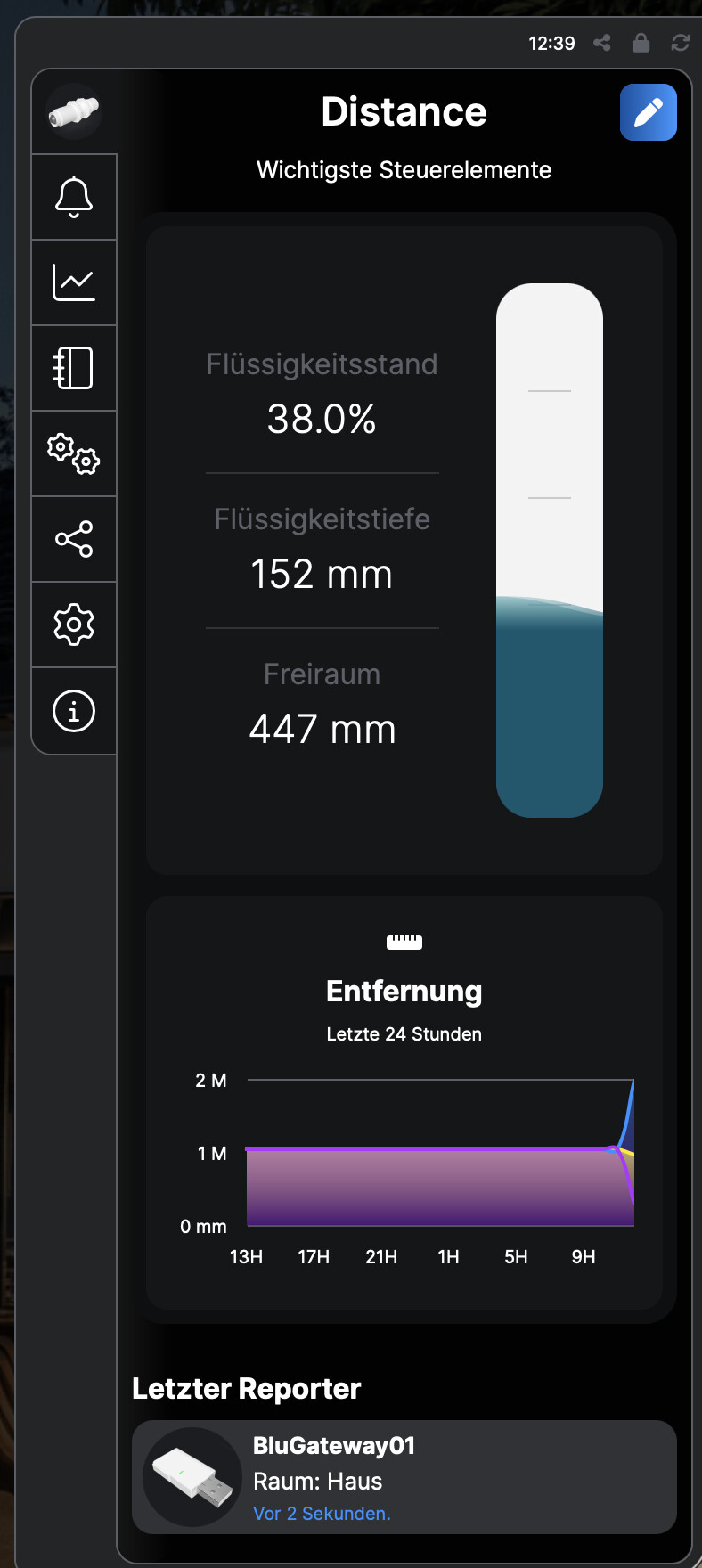

So Shelly BLU Distance ist gestern angekommen.
Einrichtung in der Shelly App ging ohne Probleme.
Auch das BLU Gateway lies sich einfach einbinden.
Nun kann ich über App und über das Netzwerk via Shelly Control auf den Distance zugreifen.
Der Sensor misst sogar recht genau.
Test: Sensor 450 mm vor einer Wand platziert. Lasermessgerät sagt 45cm.
Shelly sagt 447 mm. Also absolut ausreichend finde ich.

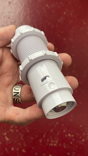

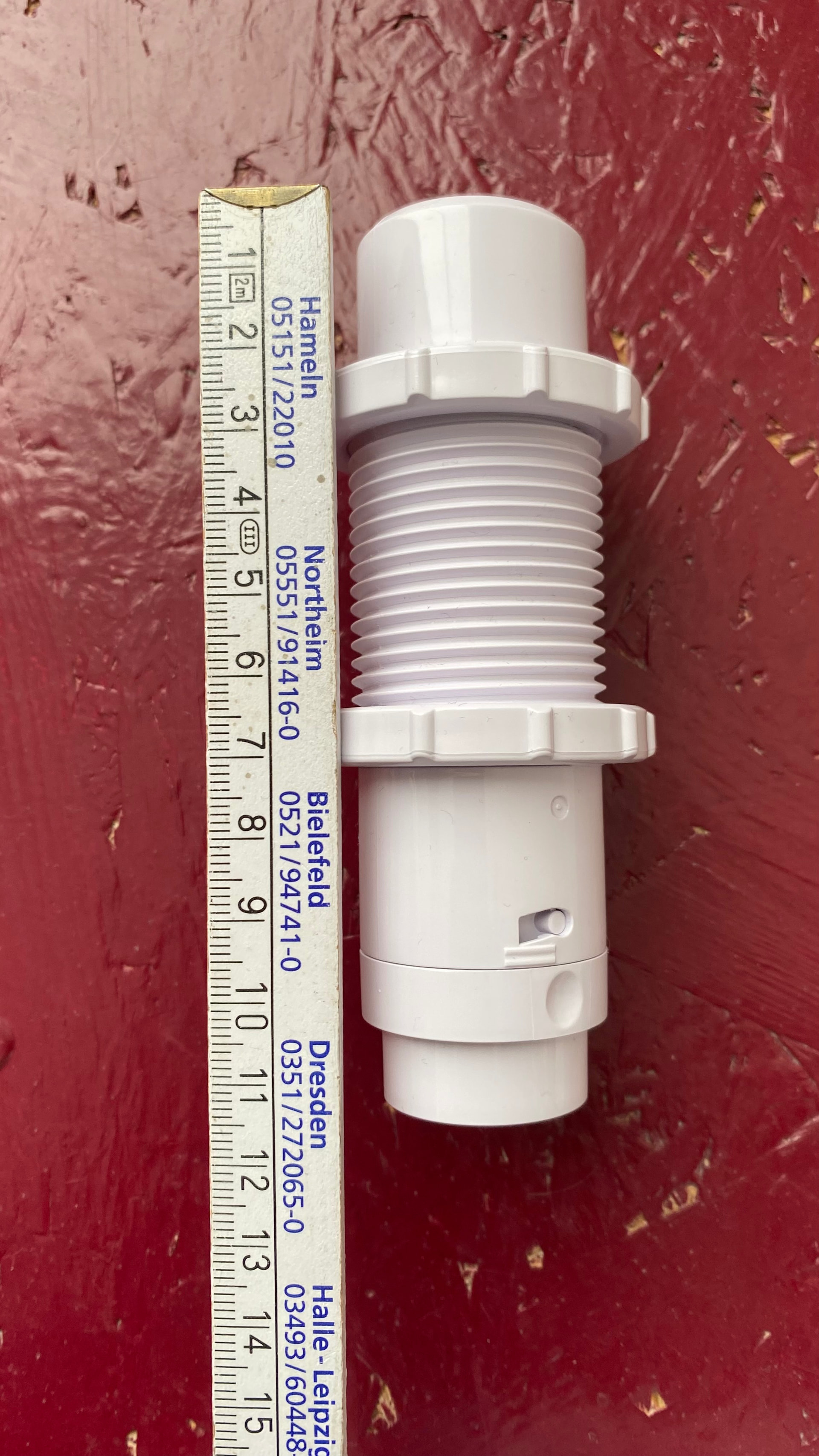

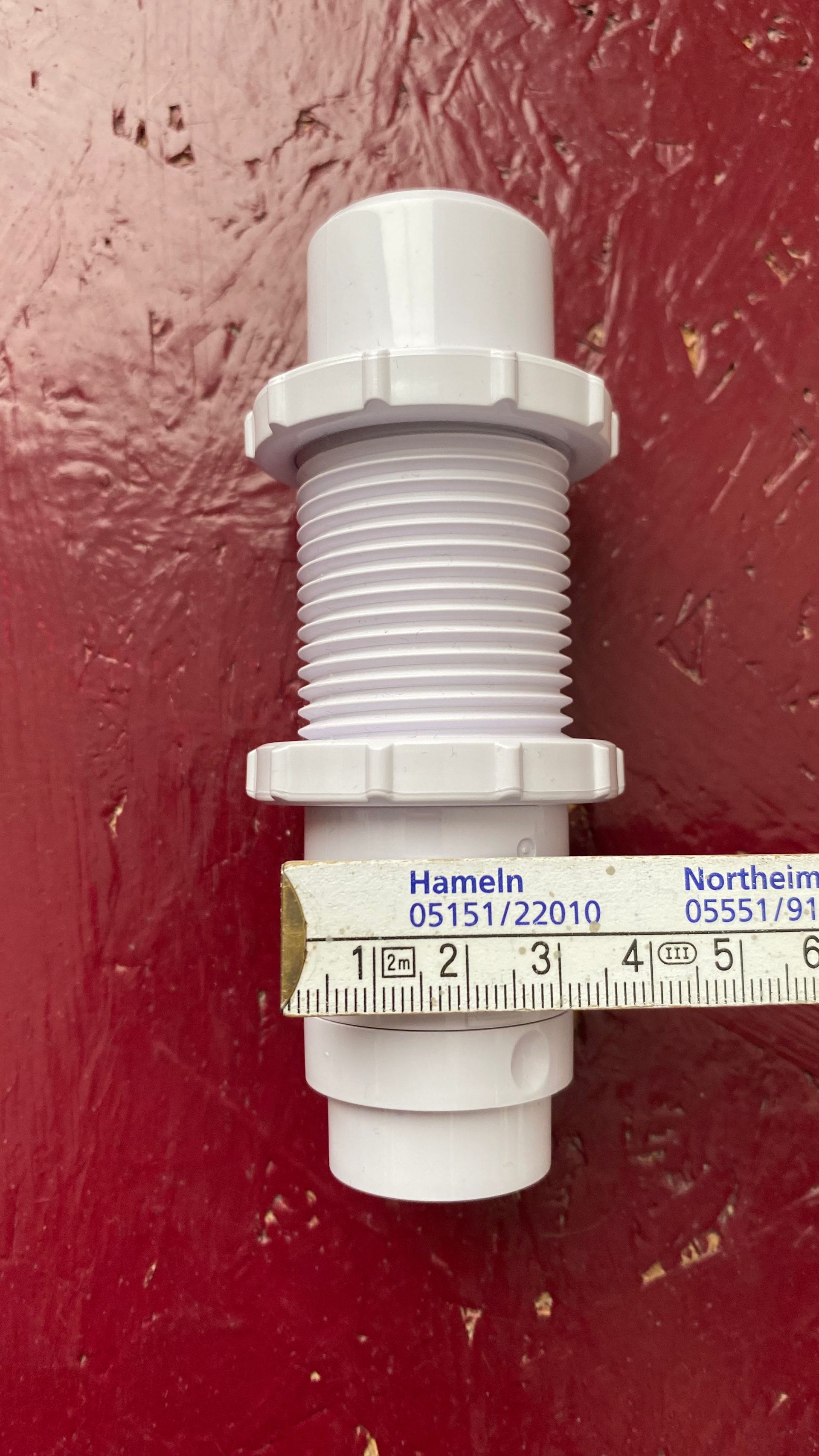

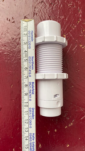

Wie groß ist eigentlich dieser Shelly Distance Sensor?
Hallo Helmut,
der Sensor ist ca. 110 mm lang und ca. 32mm im Durchmesser.
Ist schon ein cooles Teil. Jetzt braucht es nur noch eine Einbindung in Symcon.
Das mit dem Skript wie von olima beschrieben verstehe ich nicht so recht ![]()
Anbei ein paar Fotos.
Schönen Sonntag!
Danke. Schon ein langes Teil.

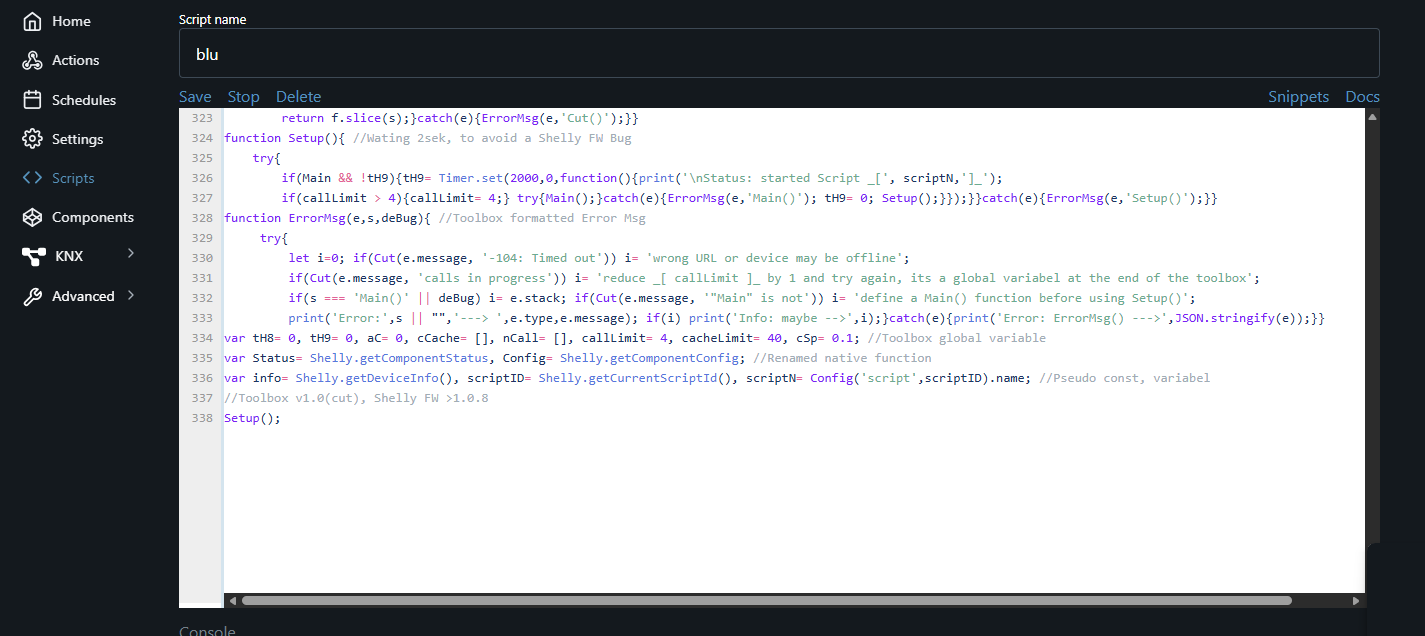

Ich denke das Skript muss irgendwo auf dem Device ausgeführt oder eingefügt werden, welches als Gateway für das BLU Gerät fungiert.
Ja genau auf dem Gateway Device unter Skripte copy Paste einfügen und ausführen.
Das Flag GetAll auf true setzen.

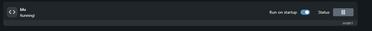

Habe mal eine kurze Anleitung gemacht.
Als erstes das BLU Gerät mit einem anderen Shelly Gerät welches als Gateway dienen Kann verbinden (Components)
Unter Scipts das BLUtoMQTT Script aus dem Link reincopieren und aus Save klicken dann auf Run.
Noch den Schalter “Run at Startup” einschalten

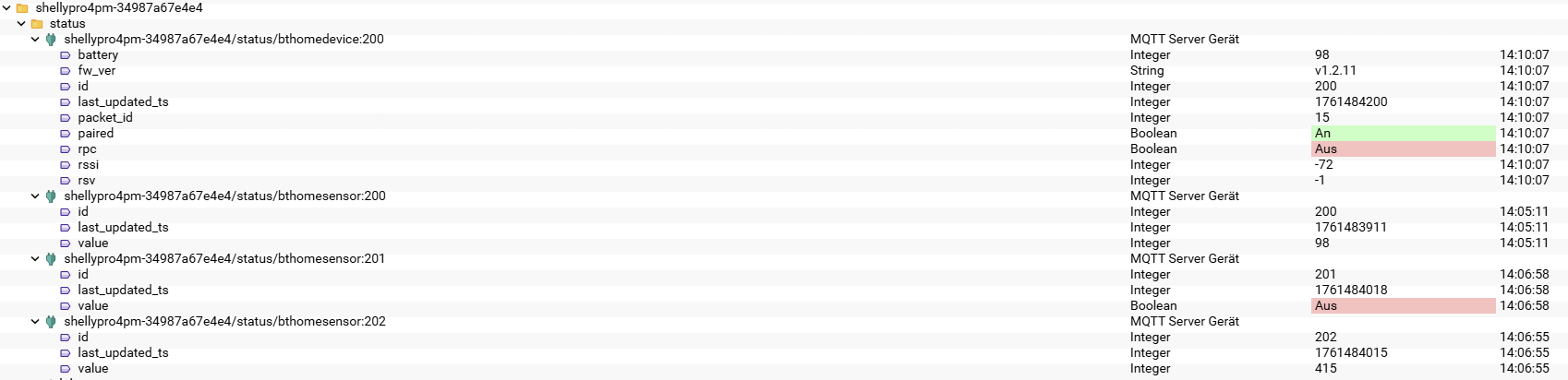

Nun sollten im MQTT Konfigurator die Daten ankommen.
Bei mir sieht das dann so aus.
Jetzt kann man die Variablen manuell erstellen.

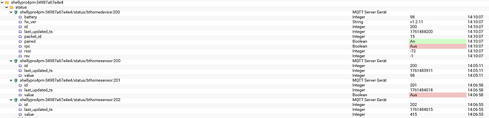

Aber im Symcon kommt nur bthomedevice: 200 für Batteriestatus
im MQTT Server Configurator an.
Hast Du
get_All= true;
gesetzt ?
Das war es. Danke und eine schöne Woche
