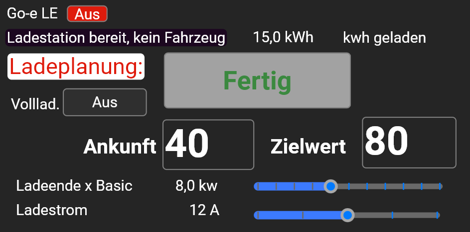

So es ist geschafft und sieht für Basic so aus:
Zum Berechnen habe ich mit Hilfe von chatGpt ein feines skript geschrieben.
@ Coyote: Was noch fehlt ist die Umschaltung zwischen Eco, Basic und Daily trip, sowie die Variablen vom daily trip - Vielleicht hast du Lust das zu Ergänzen :smiley:
Lieb Gruß Walter

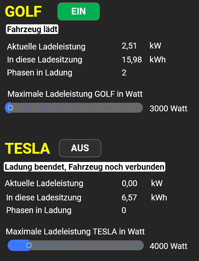

PS: meine Darstellung:
bzwdaneben zur Auswahl
grafik
