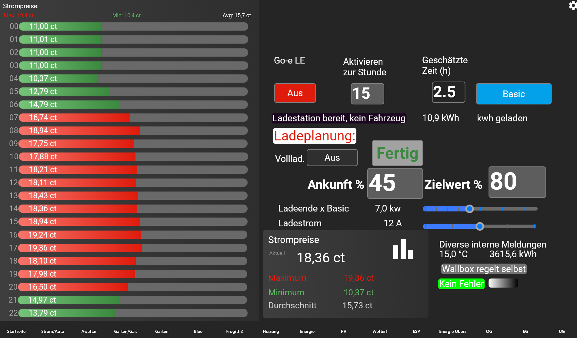

PHP Modul zum Einbinden einer Go-eCharger Wallbox

ich habe hier ein Problem, dass irgendwie mit dem Herumspielen mit dem Modul entstanden ist. Habe zur Zeit die Beta aktiv.
Mein Problem ist, dass der Betriebsmodus eigentlich Basic ist. In der App wird auch Basic angezeigt, aber wenn das Auto lädt steht nicht Stopp da sondern im Modus Basic fortsetzen
Wenn ich das auswähle, meldet die App, kwh limit erreicht und bricht das Laden ab.
Wenn ich dann wieder auf start drücke , lädt das Auto weiter, aber der Hinweis zum Wechsel in den Basic Modus wird wieder angezeigt.
In dem Modul steht Betriebsmodus auf Basic und kwh limit auf 0. Es hilft auch nichts, das kwh limit auf 100kwh zu setzen, in der app bricht er dann das laden meist ab und ich bin wieder im zustand wie vorher.
Hat jemand eine Idee, wie ich das wieder weg bekomme ?
