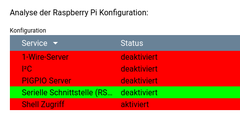

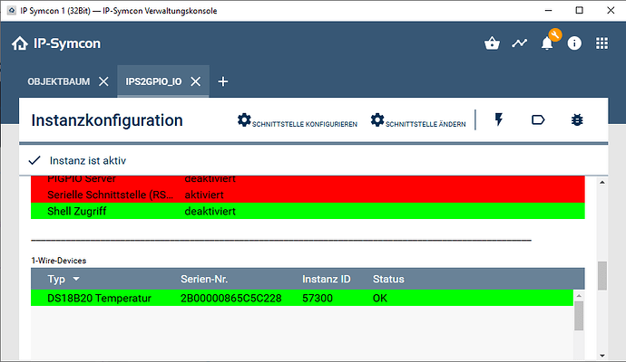

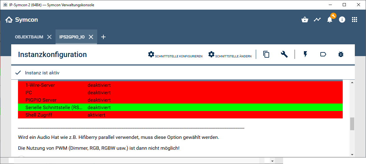

Nur in der Splitter Instanz sieht es noch ein wenig komisch aus:
Hatte mal die I2C Schnittstelle aktiviert aber da gibt es keine Änderung im Aussehen.
Ob der I2C mit Modul funktioniert kann ich im Moment nicht sagen, da muss ich die Tage mal ein Device raus suchen und anschließen.
Wird aber dauern, der Pi läuft im Keller im Anschlusskasten und da ist es recht eng drin:-)

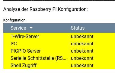

Vorm Eintragen der IP und LogInDaten des Pis sieht das ganze bis zum Abspeichern der Änderungen so aus:
Guten Morgen Zwieback,
PiGPIO ist ja eine externe Zusatzsoftware die auf dem Raspberry Pi installiertwerden muss - korrekterweise ja auch erst wenn Du vor hast dort irgendeine der unterstützten Hardware dran betreiben möchtest.
Das Bild was Du dort zeigst entspricht so weit zu dem Zeitpunkt den Erwartungen.
Joachim

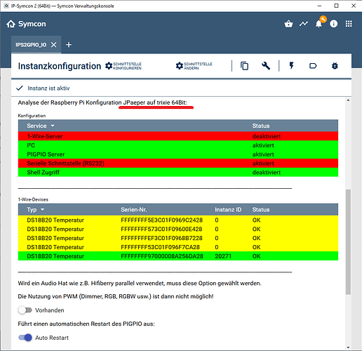

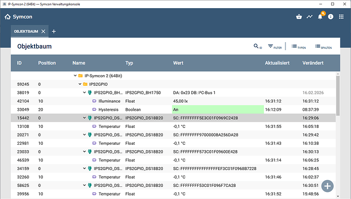

Ich habe mal versucht zu verstehen was hier passiert, da ich mehrere verschiedene Instanzen des Moduls nutze, z.B. :
IPS2GPIO_DS18B20 über DS2482/1Wire (Device gefunden auf Bus: 1 Adresse: 24)
IPS2GPIO_DS3231 über I²C
IPS2GPIO_BH1750 über I²C
IPS2GPIO_RPi
IPS2GPIO_Input
IPS2GPIO_Output
IPS2GPIO_Dimmer

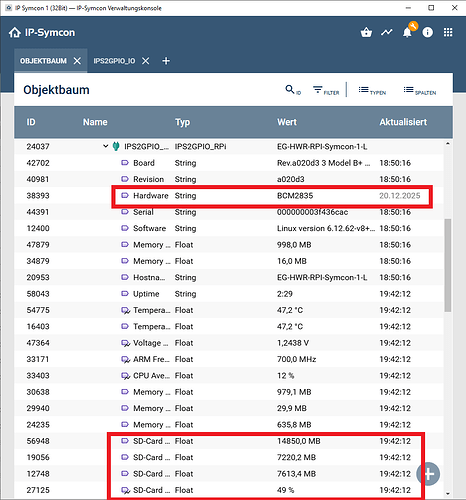

Davon funktionieren zumindest bei mir nicht oder nicht mehr richtig . So u.A. :
IPS2GPIO_DS18B20 → kann keine Sensoren mehr auswählen
  1. bookworm geht
  1. trixie geht nicht

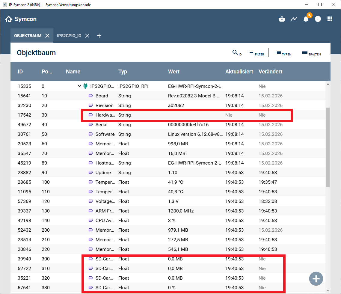

IPS2GPIO_RPi → Harware und SD-Card werden nicht mehr ausgelesen
3. bookworm geht

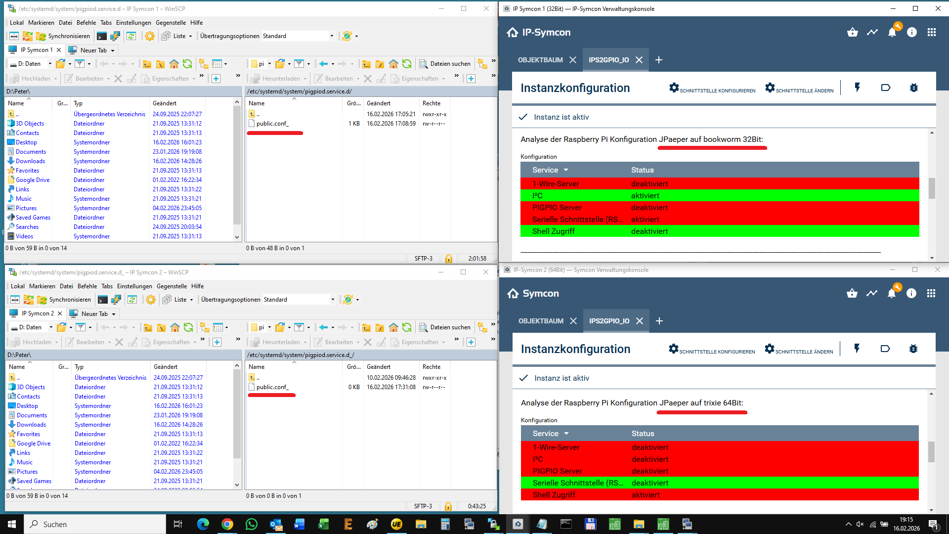

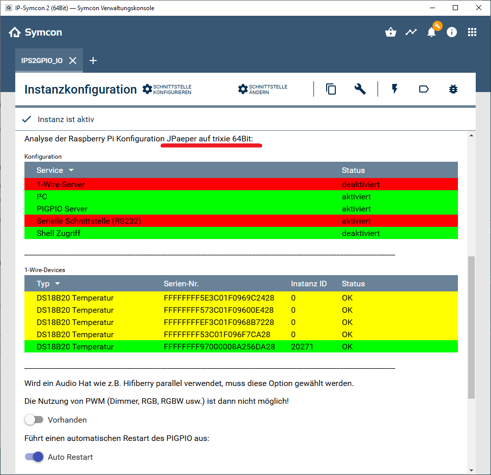

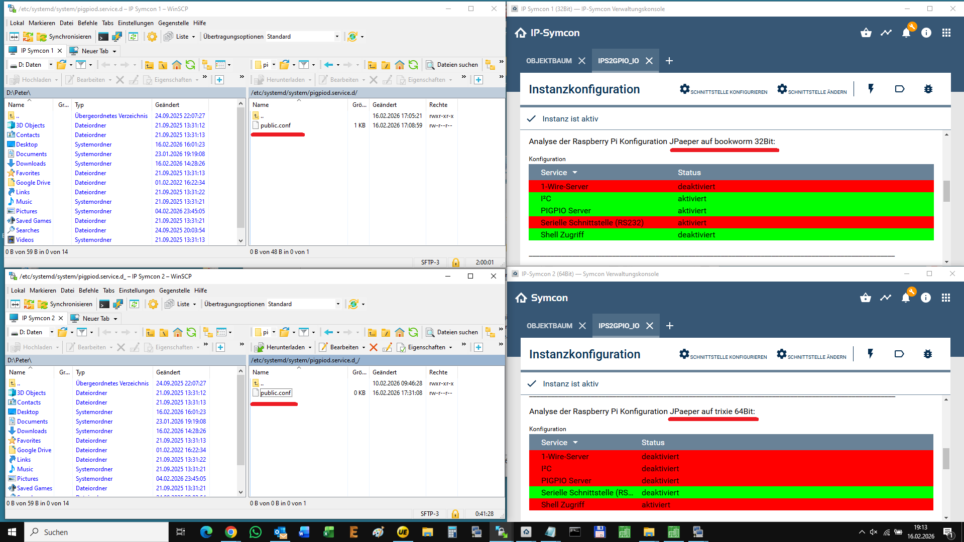

Ich habe mal versucht zu verstehen, warum die Anzeige der Konfiguration in der Splitter-Instanz IPS2GPIO_IO auch nicht mehr stimmt, obwohl JPaeper schreibt “entspricht zum Zeitpunkt den Erwartungen”

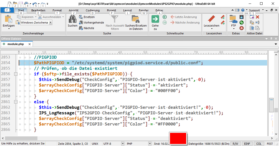

Dazu habe ich mal in der module.php die Stelle gesucht in der PIGPIOD abgefragt wird:
5. $PathPIGPIOD = „/etc/systemd/system/pigpiod.service.d/public.conf“;
um dann mal zu vergleichen, was passiert wenn die Datei existiert bzw. nicht existiert:
Oben bookworm, unten trixie
6. public.conf ist vorhanden
  1. public.conf umbenannt d.h. nicht vorhanden
Ich sehe hieraus, dass das Vorhandensein der public.conf nicht geprüft wird und somit die mindestens module.php nicht mehr funktioniert. Es macht auch nichts, ob in der public.conf was drin steht oder nicht.

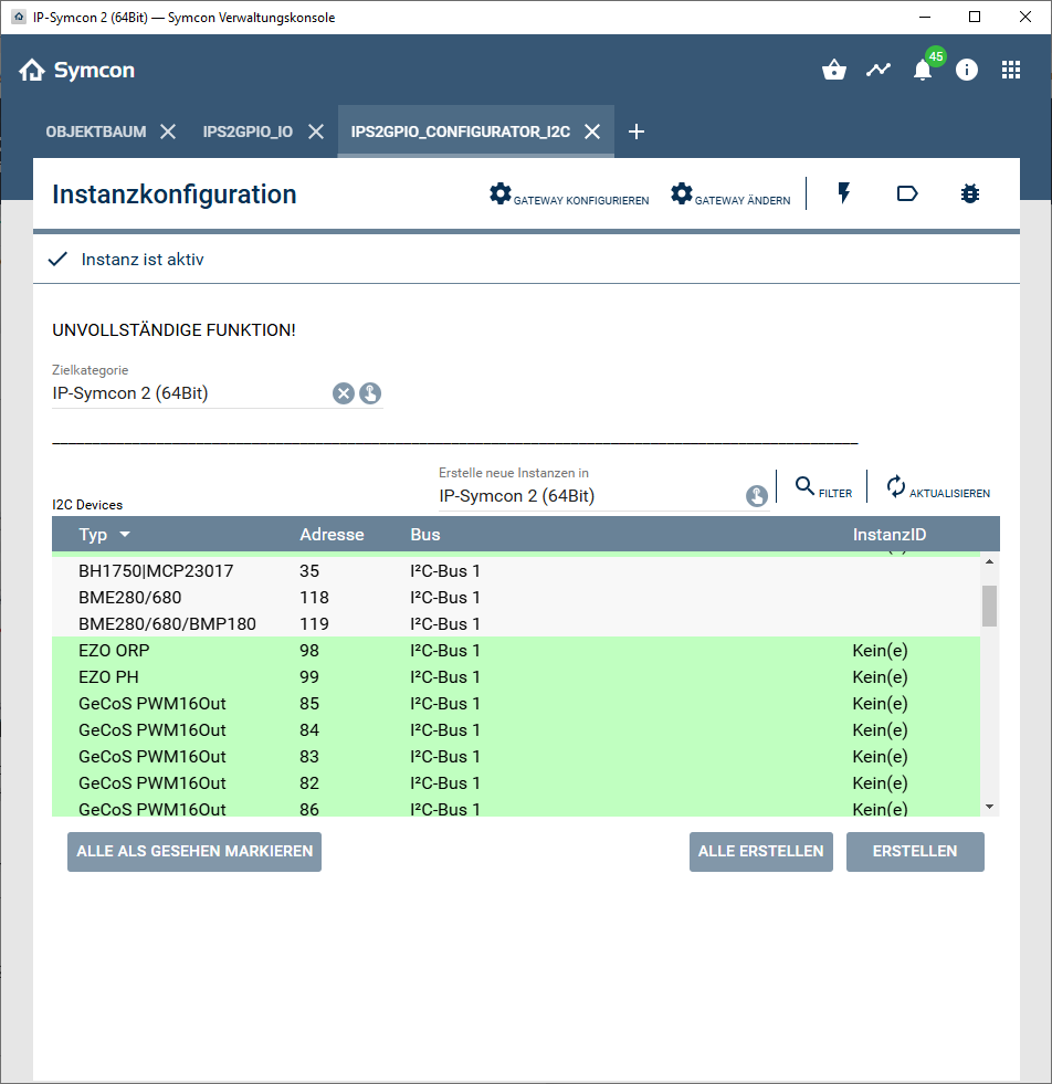

Dafür habe ich dann aber laut IPS2GPIO_Configurator_I2C auch so 55Stück I²C-Devices…

Bin jetzt zu etwas gekommen. Ist nicht Normkonform, funktioniert aber schon ein wenig…
Hier muss die Abfrage noch auf 64Bit umgeändert werden:

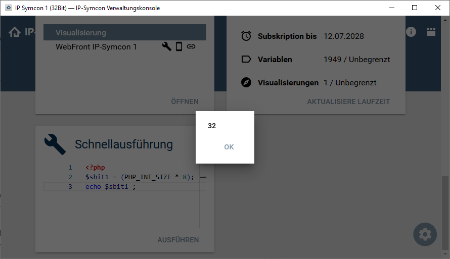

da wird es ja schon mal spannend: Wie erkenne ich ob es ein 32- oder 64-Bit-System ist? Wenn ich das auf 64-Bit anpasse, dann läuft es ja bei den 32-Bit-Systemen falsch…
Jemand eine Idee?
Joachim

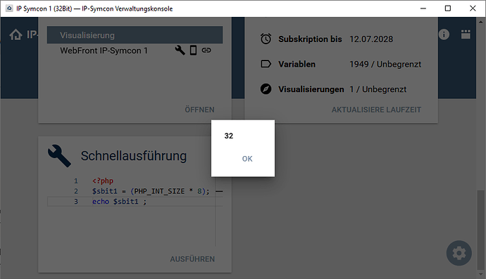

das ws Du da zeigst wäre das Ergebnis, wenn ich mich mit z.B. per SSH auf den Raspberry Pi einlogge und das bei dem Prompt eingebe. Das geht auch irgendwie, habe jetzt nach einer entsprechenden PHP Version gesucht.

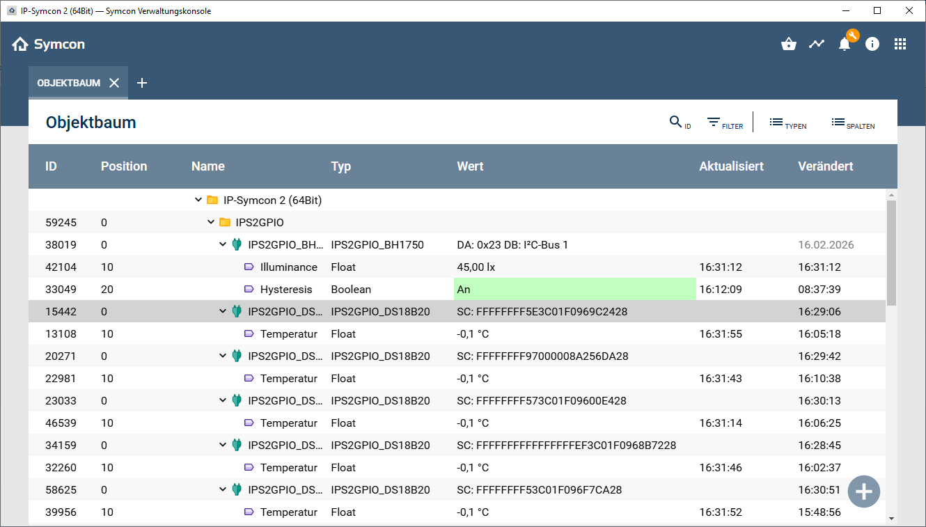

$sbit1 = (PHP_INT_SIZE * 8);
echo $sbit1 ;
Zumindest bei mir zeigt er dann im Ergebnis “64” an - habe jetzt aber wissentlich keine 32-Bit-System laufen um das zu verifizieren.
Das in das Modul einzuarbeiten wird erwartungsgemäß sehr einfach - vermutlich muss ich aber alle Funktion die 1-Wire betreffen anpassen. Aktuell weiß ich da nicht wo ich da anfangen muss…
Hintergrund ist, dass die 64-Bit-ROM-ID in einem 32-Bit-System so ja nicht verarbeitet werden konnte und daher aufgeteilt werden musste - das führt in einem 64-Bit-System eben zu dem Verhalten…
Joachim
