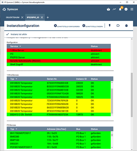

Ich habe mal versucht auf meinen beiden Raspberry Pi 3B+ das Modul weiter zu entwickeln.
Was ist neu:
  1. läuft sowohl auf einem bookworm Lite mit 32Bit als auch auf trixie Lite mit 64Bit

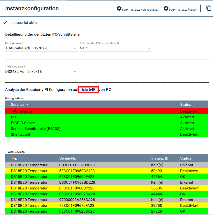

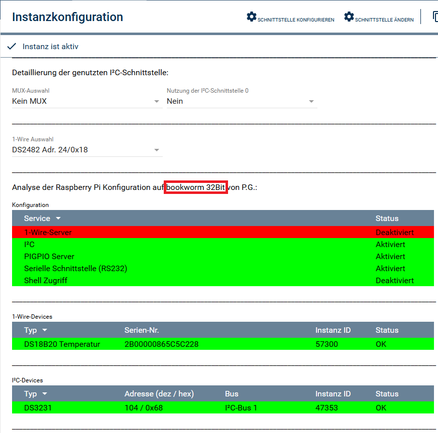

  2. erkennt die OS Version und ob es ein 32- oder 64-Bit-System ist (Bild 1 & Bild 2)

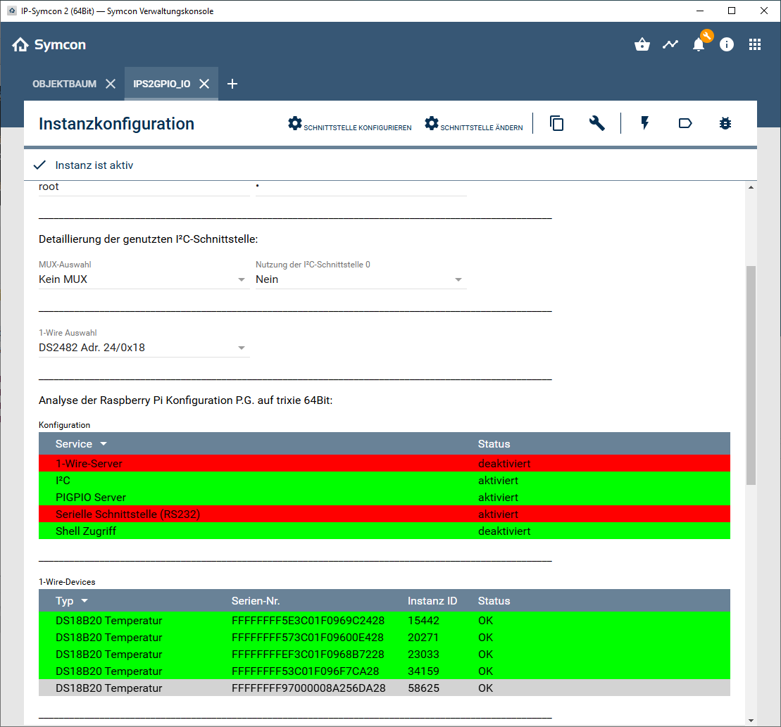

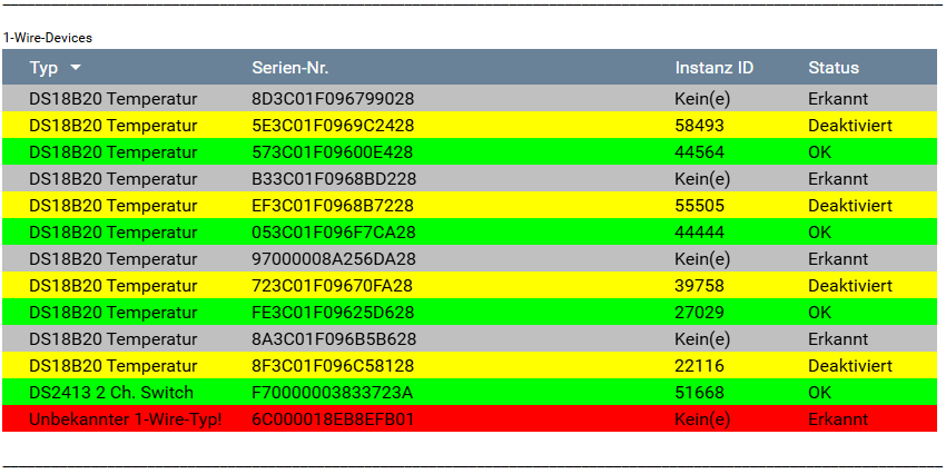

  1. in den 1-Wire-Devices werden 4 verschiedene Zustände der Konfiguration erkannt und sowohl farblich als auch textlich angezeigt (Bild 3)

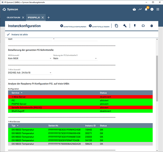

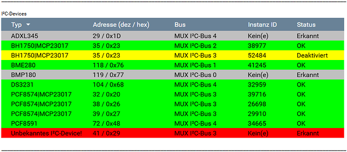

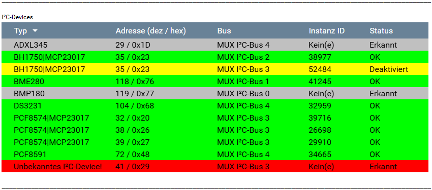

  1. das Gleiche gilt für die I²C-Devices (Bild 4)

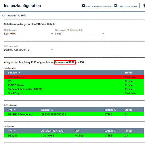

  1. durch diese ausführliche Differenzierung mit mehreren Durchläufen zur Anzeige, dauert der Aufruf der Instanz IPS2GPIO_IO und der PIGPIO RESTART länger, angezeigt durch „Bitte warten!“ (Bild 5)

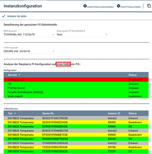

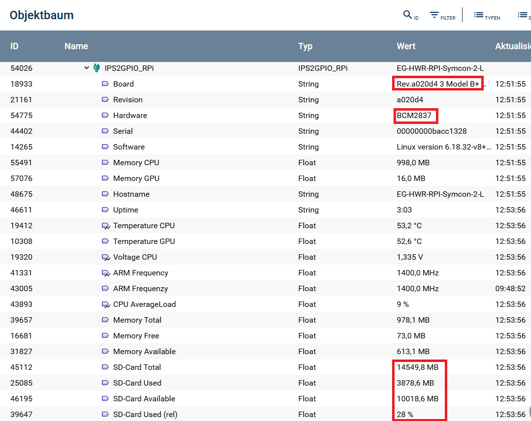

  1. in der Instanz IPS2GPIO_RPi neue Boardversion hinzugefügt, es wird die echte BCM-Version ausgelesen und auf dem 64Bit-OS wird die SD-Card bzw. USB-Stick wieder ausgelesen (Bild 6)
Weitere Infos zur Installation in der „Anleitung.txt“
