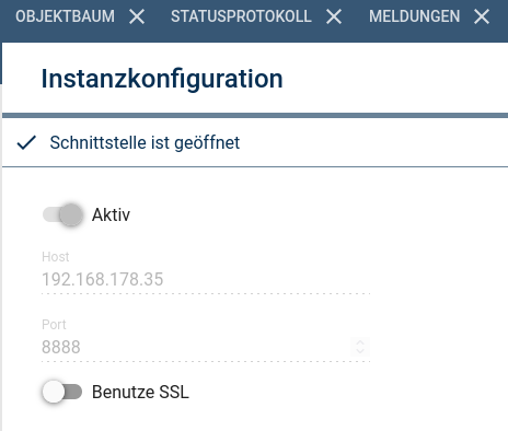

Auffällig ist noch das im ClientSocket der Schalter für das Aktivieren der Instanz in Grau auf “Aktiv” steht, sich aber nicht bedienen lässt!
…nein, das ist so korrekt, er wird aus der IO-Instanz gesteuert…

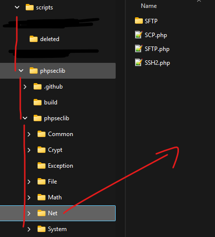

Siehe wieder den von mir verlinkten Beitrag.
Irgendwer muss die Dateien ja includen. Die Library besteht aus mehr als nur einer Datei.
Dafür nutze ich den autoload aus dem Beitrag.
Oder schau mal hier:
Hallo Michael,
vielen Dank für Deine Unterstützung!
Leider verlässt das jetzt etwas meinen “Kenntnisbereich”. :frowning:
Ich würde jetzt in der module.php des IO die von Dir markierte Zeile einfügen?
Joachim
Ich habe dir mal einen PR gemacht. Sollte so hoffentlich laufen. Da waren noch immer phpseclib4 Dateien enthalten und der autoloader geht über den Namespace und sucht dann im Dateisystem die Dateien. Das geht nur wenn es auch unter phpseclib abgelegt ist und nicht unter libs.
