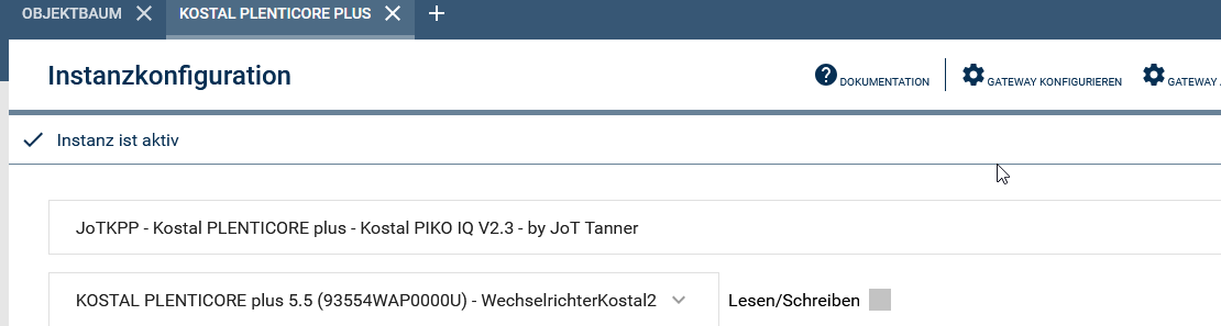

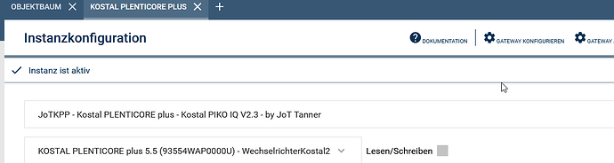

Problem 1: Nach Neustart zeigen meine beiden JoTKPP Kostal Wechselrichter Instanzen einen Fehler an. Gehe ich einmal in diese Instanz rein (ohne Änderung), ist das weg.

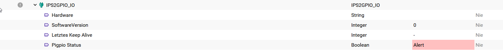

Problem 2: Das Raspberry Modul bekommt gar keine Daten/Verbindung mehr.
grafik
Im Monitor steht dazu leider nichts.

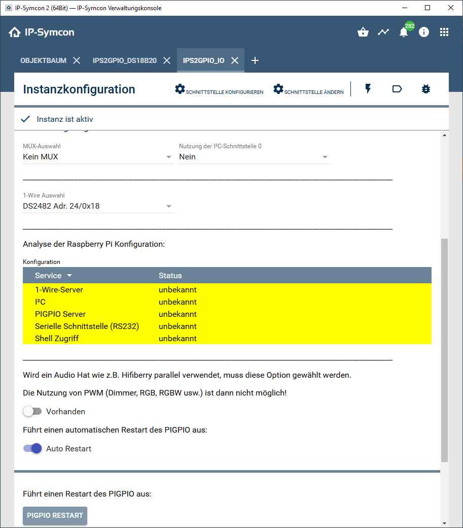

Problem 2 kann ich bestätigen.
IPS2GPIO_IO funktioniert auch nicht.
Was bei mir geht ist: IPS2GPIO_Input, IPS2GPIO_Output, IPS2GPIO_DS3231.
Nicht mehr geht bei mir IPS2GPIO_DS18B20, IPS2GPIO_RPI.

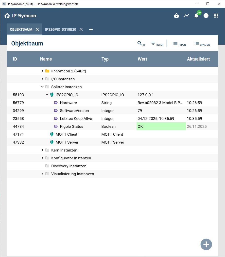

bin auch auf Trixie umgestiegen und hab mit Hilfe der Anweisung “pigpiod” zum laufen bekommen.

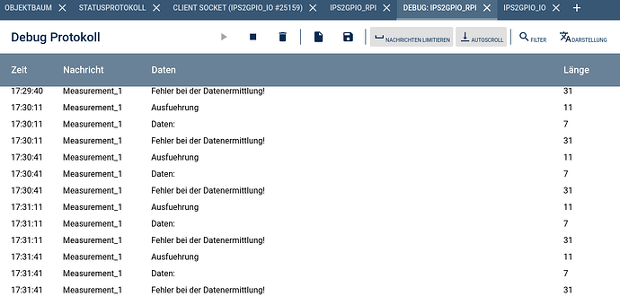

Leider geht bei mir aber jetzt IPS2GPIO_RPI nicht mehr.
Im Debug Fenster kommt dauerhaft eine Fehlermeldung:
Ein Löschen der Instanz und Neuanlegen hat auch nicht geholfen.
