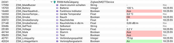

nachdem Update sieht meine Instanz jetzt so aus:
Wie genau kann ich denn jetzt den Alarm auslösen? Mit RequestAction oder? Aber auf welche Variable? Ich check´s wieder nicht :cry:.

Kannst Du in der Konsole mal bitte die Spalte „Ident“ aktivieren. Wenn Du dann ein Ident „Z2M_Buzzer“ siehst, das ist die Variable, die den Alarm auslöst.
ACHTUNG: Kannst Du nochmal im Debug schauen, ob sowas wie Z2M.Buzzer.xxxxxx kommt? Da fehlt noch die Ergänzung.

mit Ident sieht es so aus, Z2M_Buzzer fehlt leider:
Im Debug ist leider aktuell nicht mit Z2M.Buzzer.xxxxxx enthalten.
Was muss/kann ich jetzt tun?
