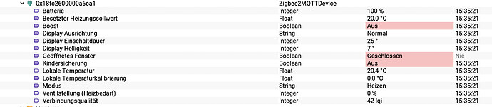

  • „window_open“ geht nicht,
  • „Display_ontime“ auch nicht.
  • beides lässt sich in Z2M schalten.
  • Helligkeit und Einschlatdauer hat es als Attribut ein Grad-Zeichen. Das macht m.E. keinen Sinn
  • Und halt die Fehlermeldungen wie gehabt.
Gruß Michael
Edit: Display_on geht doch!! Sorry
Hatte ich schon drauf hin gewiesen, bitte die Profile in Symcon löschen. Er legt sie dann automatisch neu und korrekt an.
Alles andere schaue ich mir nochmal an.
Burkhard
