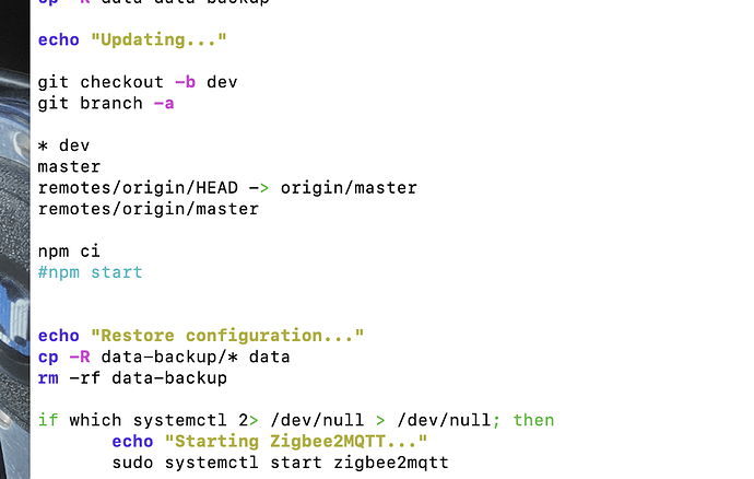

Hallo Burkhard,
ich schnall es mal wieder nicht… Habe zum DEV-Wechsel folgenden Code aus dem Zigbee-Github genommen. Er funktioniert aber nicht. Findet den Pfad wohl nicht. Auch dev statt DEV geht nicht.
Kannst Du mir bitte auf die Sprünge helfen. Danke!!!
Gruß Michael

klappt nicht…
sorry wenn ich zu „blöd“ bin…
Gruß Michael
Was sagt er denn, wenn Du npm start eingibst? Du hast das in dem screenshot auskommentiert.
Und was ist dieses updateDev.sh, wo er die Fehler aufzeigt?
Und schaue mal bitte im Z2M-FrontEnd, ob Du nicht doch schon auf der DEV bist. Dein screenshot sagt, alles gut:
Burkhard
nein, ist noch nicht auf der dev… das „Done“ kommt aus dem Script. Komischerweise läuft es durch…
Hier das updateDEV.sh Er findet die Pfade nicht…
updateDEV.sh.txt (1014 Bytes)
Gruß Michael

leider nicht… Es bleibt bei der „normalen“ Version.
Außerdem, wenn „npm start“ läuft, laufen die nachfolgenden Zeilen im Script nicht mehr weiter. Sprich man muss dann das Backup danach manuell löschen. Insofern habe ich das auch wieder mit # gesperrt.

Können wir uns darauf einigen, dass Du keine screenshots mehr schickst, wo man nur die Hälfte sieht?
Du kannst die Ausgabe einfach markieren, er kopiert sie automatisch in die Zwischenablage.
