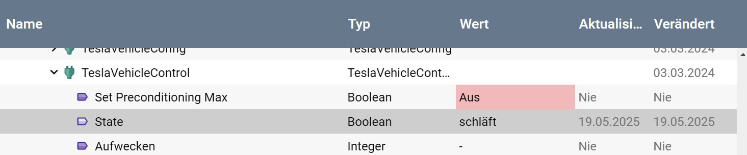

Bei mir wird seit einigen Tagen der Status in der TeslaVehicleControl Instanz nicht mehr aktualisiert. Obwohl der Tesla einschläft, wird immer noch Online (True) angezeigt. Hat das Problem sonst noch jemand?
bei mir nicht: 19.05. 14:00 auf false geändert.
Gruß, Peter
Mach ich mir irgendwas kaputt, wenn ich das Modul erneut installiere? Komischerweise funktionieren die anderen Dinge wie z.B. Setzen der Ladeleistung, Abfragen SOC etc, nur die Variable für den Status ändert sich nie.

Ich verwende die Befehle Tesla_ChargeStart, Tesla_ChargeStop, Tesla_State, Tesla_FetchData, die funktionieren alle. Bei Tesla_State kommt halt immer Online (Ich habe auch im Archiv nachgesehen, obwohl die Variable regelmäßig aktualisiert wird, ändert sie den Status nicht)
wann hat sich die STATE-Variable denn zuletzt geändert?
Array
[VariableID] => 15025
[VariableProfile] => Tesla.State
[VariableAction] => 0
[VariableCustomProfile] =>
[VariableCustomAction] => 1
[VariableUpdated] => 1747759501
[VariableChanged] => 1747214463
[VariableType] => 0
[VariableValue] => 1
[VariableIsLocked] =>
Variable ist demnach am 14. Mai 2025, 11:21:03 Uhr das letzte Mal geändert worden.
kann es sein, dass dein Tesla seitdem nicht mehr schläft?
Bei einem der letzten Software-updates wurde eine Funktion eingeführt, dass externe Geräte am Tesla eingeschaltet bleiben (Einstellung glaube ich unter Ladeoptionen). Wenn an, dann bleibt das Auto wach.
Aber das weisst du wahrscheinlich schon.
Danke für den Hinweis, das prüfe ich gleich wenn das Auto wieder da ist. Ich bin bisher immer davon ausgegangen, wenn in der App „zuletzt abgerufen um …“ steht, dass das Fahrzeug schläft. Es ist auch so, wenn ich am Morgen hingehe und den das Ladekabel ausstecke, dass es einige Zeit braucht (und auch ein Klacken zu hören ist) bis das Fahrzeug reagiert. Daher glaube ich schon dass es schläft aber ich prüfe das noch.
Also Auto schläft definitiv ein
