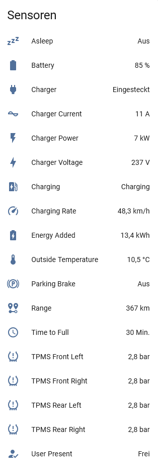

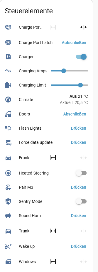

Ich versuche gerade den Tesla mittels eines ESP32 und esphome-tesla-ble in meine Homeassistant Installation zu bekommen - das Anlernen als Schlüssel ist momentan der Knackpunkt. Dann sollten alle Werte das sein und man könnte schalten und walten…. Wert aus HA an IPS ist letztlich machbar und zurück auch. Vorteil Keine laufenden Kosten (nur eine ESP) - Macht hier jemand auch was in der Sache? LG Alexander
Heute endlich geschafft!! Daten sind live da in HA und übergabe an IPS. Screenshot aus HA
ich glaube, ich muss mich langsam mal mit HA beschäftigen. Hier ist wieder ein Beispiel wo es in HA geht, im Symcon leider nicht.
Noch scheue ich, mich mit einem neuen System zu beschäftigen.
HA geht in einem halben Tag auf einem Mini PC, an dem BLE Zeug habe ich aber in Summe sicher 12 Stunden rumgebastelt, weil mit die Erfahrung mit ESP32 fehlte - Richtige Yaml und flash usw.
Lesen sollte mit Symcon auch problemlos gehen. Nur das Auto schalten geht leider nicht mehr so einfach :confused:
