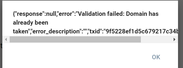

Ich habe die pem datei gelöscht und auf registieren gedrückt, klappt aber trotzdem nicht
die neue pem Datei ist aber auch sofort aufgetaucht.
jetzt ist aber der Fehler Validation failed_ Domain has already been taken
Es läuft wieder!
danke an alle die geholfen haben!!
Wichtig zu wissen, der erste Tesla Account, mit dem eure IP-Magic adresse verknüft ist, ist und bleibt euer Account für die Zukunft.
Den Versuch den developer Account zu wechseln war das Problem. Wir haben das zurück auf den ersten Account gestellt, dann neu registriert und zack lief das ganze!

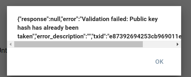

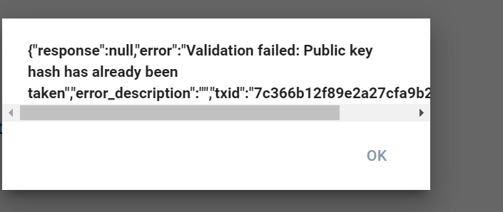

hmmm. ich hatte einen Typo bei der Rücksende URL bei meiner ersten Anwendung. Bei der neuen kann ich mich bei Tesla registrieren, aber bei der registrierung mit IP-Magic kommt: Public key hash has already been taken. den Typo beim alten habe ich korrigiert, dort funktioniert aber die registrierung bei Tesla nicht. Eine Idee, wie ich das fixen kann?

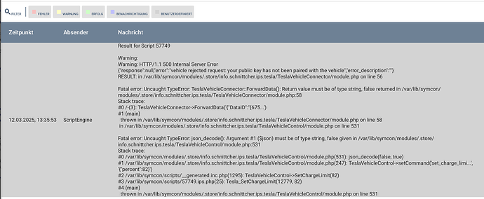

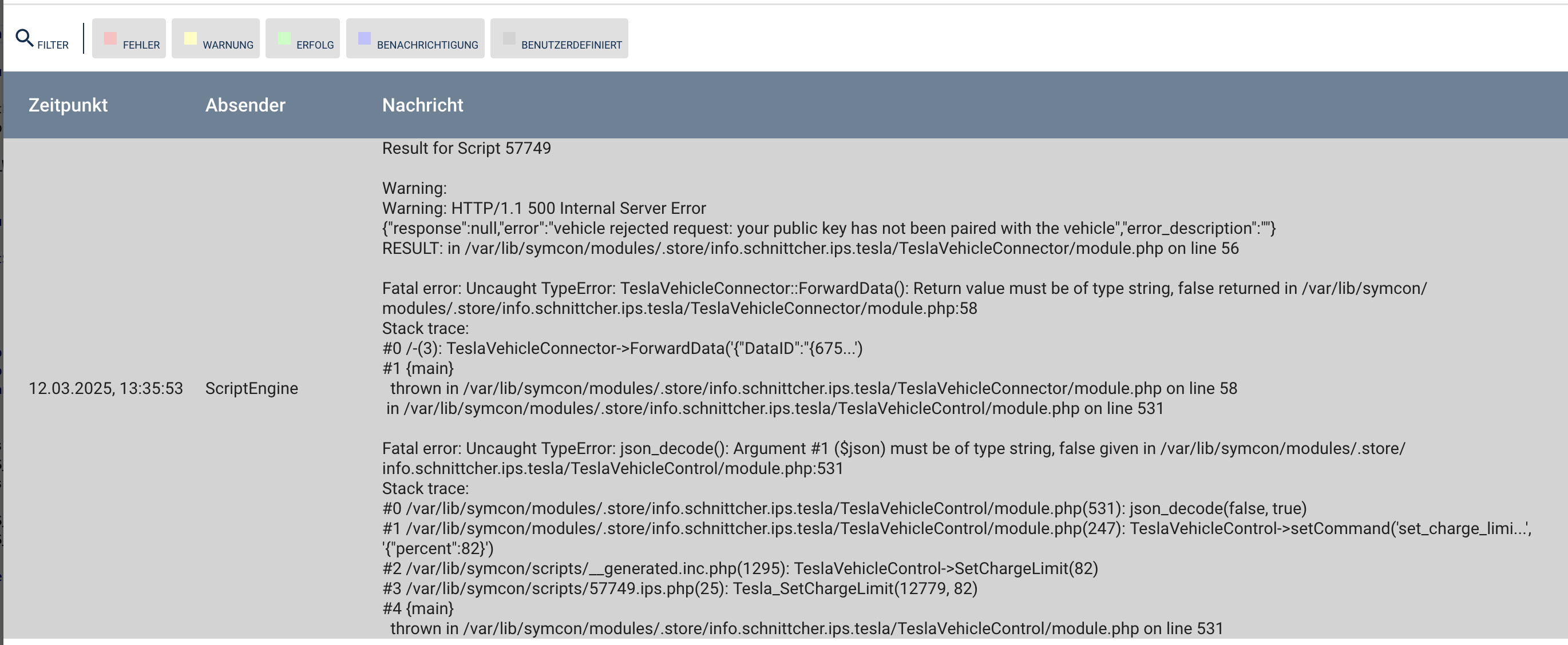

ich bekomme seit heute Vormittag keine Verbindung zum Fahrzeug mehr zustande. Bis dahin hat alles perfekt funktioniert. Hier die Fehlermeldung, was kann ich machen damit das wieder funktioniert?
12.03.2025, 13:36:37 | ScriptEngine | Result for Script 57749
Warning:
Warning: HTTP/1.1 500 Internal Server Error
{„response“:null,„error“:„vehicle rejected request: your public key has not been paired with the vehicle“,„error_description“:„“}
RESULT: in /var/lib/symcon/modules/.store/info.schnittcher.ips.tesla/TeslaVehicleConnector/module.php on line 56
