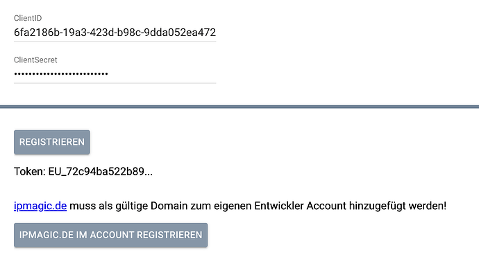

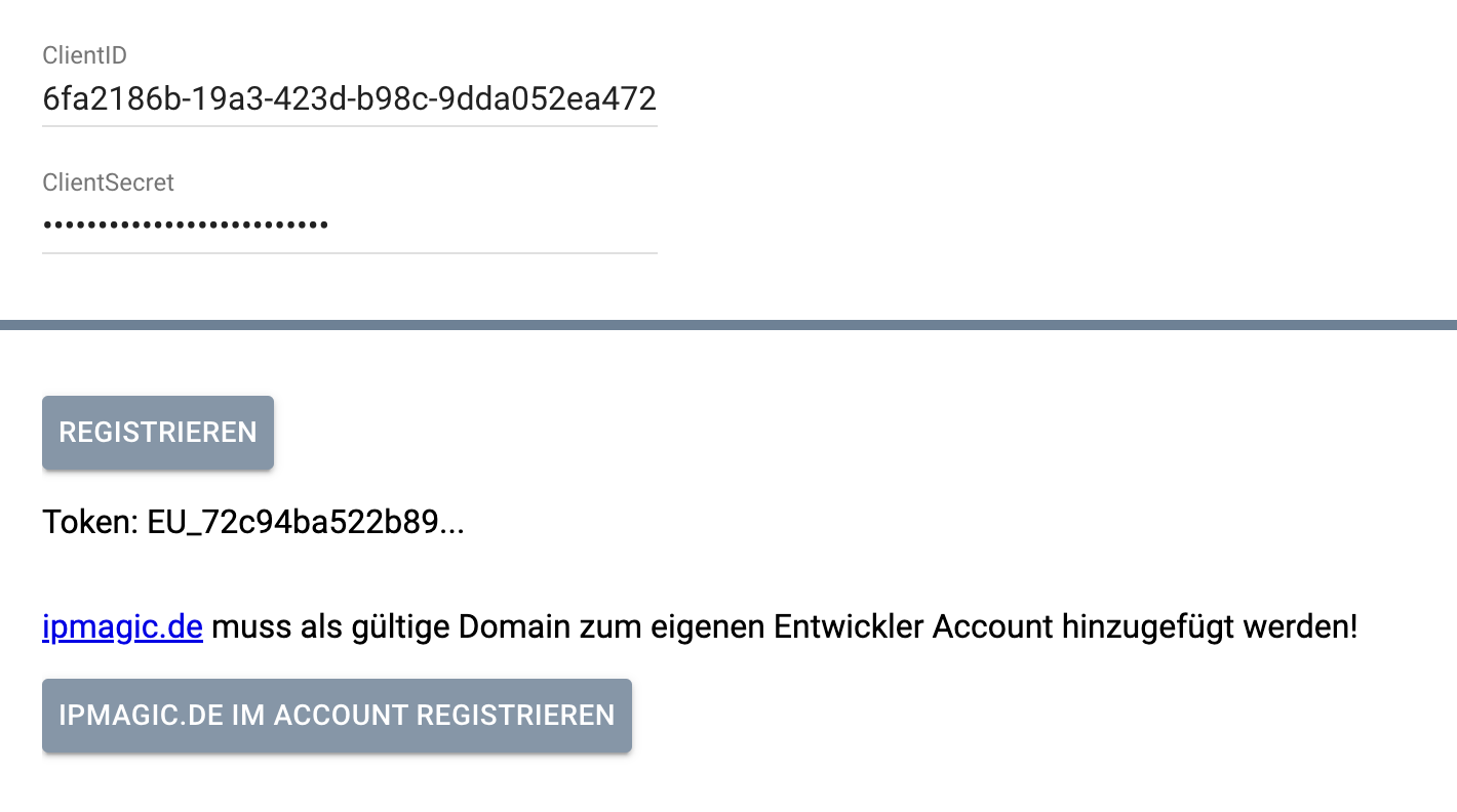

Dann braucht ihr das neue Beta-Update vom Tesla Modul. Das sieht dann wie folgt aus:
→ Dort müsst ihr, sobald ihr eure ClientID/ClientSecret eingetragen habt, einmalig ipmagic.de als gültige Domain hinzufügen mit euerem persönlichen öffentlichen Schlüssel.

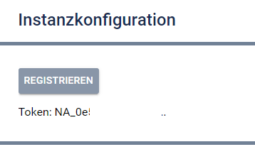

→ Danach könnt ihr euch einen neuen Token registrieren, der dann über die oben erstelle Applikation läuft und somit nur für euch Kosten generiert bzw. gegen das 10$ Budget rechnet.
