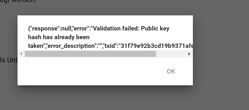

Du hast den neuen „IPMAGIC.DE Register“ Button nicht gedrückt :wink:
HI,
hatte ich eigentlich gemacht.
Sogar zwei mal. Beim ersten mal hatte ich die Meldung zu schnell weggeklickt daher noch mal gedrückt.
Aber vermutlich war beim ersten mal kein „OK“ sondern auch dieser Fehler? Hatte gestern alle Splitter gelöscht und neu gemacht. Kann es daran gelegen haben?
