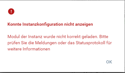

Hallo Kai,
nach dem Modul-Update auf Shelly 6.2 funktionieren
BLU Motion, BLU Button, BLU Door und das Gateway nicht mehr.
Hab es auch schon mit dem Beta-Kanal versucht, leider ohne Erfolg.
Auch der Shelly Configurator V2 ist nicht erreichbar:
Warning: InstanceInterface is not available in /var/lib/symcon/modules/.store/info.schnittcher.ips.shelly/ShellyConfigurator/module.php on line 917
Fatal error: Uncaught TypeError: strtolower(): Argument #1 ($string) must be of type string, false given in /var/lib/symcon/modules/.store/info.schnittcher.ips.shelly/ShellyConfigurator/module.php:917
Stack trace:
#0 /var/lib/symcon/modules/.store/info.schnittcher.ips.shelly/ShellyConfigurator/module.php(917): strtolower(false)
#1 /var/lib/symcon/modules/.store/info.schnittcher.ips.shelly/ShellyConfigurator/module.php(449): ShellyConfigurator->getShellyInstances(‚shellyblugw-08d…‘)
#2 /-(3): ShellyConfigurator->GetConfigurationForm()
#3 {main}
thrown in /var/lib/symcon/modules/.store/info.schnittcher.ips.shelly/ShellyConfigurator/module.php on line 917 (Code: -32603)
Hast du vielleicht eine Idee?
Ja, die Shelly BLU Gateway Instanz muss gelöscht werden.
Hast du das ShellyBLU Modul über die Git URL installiert?
Das normale Shelly-Modul über den Store und Shelly BLU über github.
Dann sollte das gehen, starte mal Symcon neu.
Die Gateway-Instanz hab ich gelöscht. Symcon (Docker-Container) hat seltsamerweise 3 Versuche benötigt.
Nach und nach funktionieren auch die BLU Buttons wieder. Allerdings lässt sich der Configurator V2 nicht öffnen. Es wird immer noch die gleiche Fehlermeldung ausgegeben.

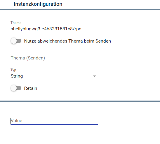

Anbei die Instanz und das Script meines Versuchs, die ext. Temperatur rauszuschicken, aber leider bekomme ich einen Fehler und komme nicht drauf, woran es hängt.
Benötigt man dazu das BLU-Script (was leider Fehler wirft, da es das TRV nicht kennt) ?
$CMD = '{
  "id": 0,
  "src": "testcommand",
  "method": "BluTRV.Call",
  "params": {
    "id": 200,
    "method": "TRV.SetExternalTemperature",
    "params": {
      "id": 0,
      "t_C": 19
RequestAction(37683, $CMD);
Warning: Variable #37683 existiert nicht in C:\ProgramData\Symcon\scripts\23572.ips.php on line 18
Lt. Shelly-Forum müsste es mit diesem JSON-String funktionieren …
Grüße Frank
Bei RequestAction musst du die Variable angeben, nicht die Instanz!
Ah, ok - danke, der Fehler ist weg und der Wert ist angekommen … Das BLU-Script im Gateway benötigt man also für die TRV’s nicht (?).
Grüße Frank
Nein, das brauchst du nicht, das übernimmt das Gateway von Shelly für dich.

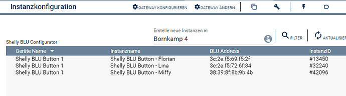

ich hab heute festgestellt, das mein BluGateway nicht mehr erkannt wird:
Im Konfigurator wird es auch nicht angezeigt:
Ist das bekannt, gibt es eine Lösung, kann ich was tun?
dankende Grüße,
Loerdy
Siehe hier oben:
Ist wohl noch nicht behoben.
Ah, okay. Das hab ich nicht gefunden.
Danke für die Info!
Loerdy

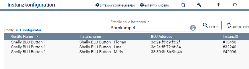

Habe das ShellyBlu Modul über den alten Module Store eingebunden. Das Script habe ich am Blu Gateway laufen. Der Shelly Blu Configurator findet aber nichts. Muss ich noch was machen?
Was soll das sein?
Es gibt das Modul Control und den Module Store.
Haben sich die Geräte schon einmal gemeldet (also Daten gesendet) nachdem Symcon gestartet bzw das Modul installiert wurde?
ja, das Modul Control habe ich gemeint. Ich habe die Geräte über die Shelly App mit dem Gateway verbunden und kann sie so auch ansprechen. Das Gateway ist ein Shelly Plus 2PM, dort habe ich das Skript installiert. Der Shelly Plus ist auch über Symcon erreichbar, was mir aber auffällt ist, dass bei dem als einzigem keine IP-Adresse im Konfigurator steht.
Das Gerät kann aber über Symcon angesprochen werden.
Wie kann ich schauen ob sich die Geräte melden? Was muss ich debuggen?
