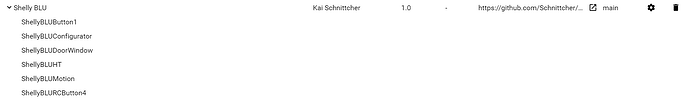

ich stell mich wahrscheinlich saublöd an, aber ich steh definitiv auf dem Schlauch. Das Modul hab ich installiert, sehe aber nirgends eine Instanz. In der Shelly App ist der Door/Window zugewiesen und wird auch geschalten.
Schau dir als erstes mal die Dokumentation für das Shelly BLU Modul an.
Zunächst musst du ja auch noch bei deinem Gateway MQTT aktivieren und die IP von deinem IPS Gerät eintragen. Dann sollte dein Gateway bei mit dem normalen Shelly Konfigurator(nicht BLU) gefunden werden.
Dann brauchst du für die Anbindung der BLU Geräte noch ein Skript, welches auf deinem Gateway laufen muss.
Ich vermute, dass du beides noch nicht gemacht hast?

Wo wird dieses Script eingetragen?
Erster Beitrag Voraussetzungen:
Steht in der Dokumentation, Link auch im ersten Beitrag:
Ich habe die Instanz nun wieder in das normale Shelly Modul umgeozgen, da dies dort von den Abhängigkeiten besser aufgehoben ist.
Einfach die aktuelle Beta Version (6.2.1) installieren.
Die IP Adresse ist egal, die wird bei den neuen Geräten nicht übertragen.
Ist das richtige Gateway beim BLU Konfigurator hinterlegt?

Script läuft, Aktualisierung wird angezeigt, aber der Status des Shelly Window, den seh ich nirgends. Auch im Modul Shelly blu lässt sich nach wie vor nichts anpassen. Was fehlt mir da noch?
Wie meinst du das? An einem Modul passt man nix an.
Hast du den Konfigurator erstellt?

Ne, nicht im Store. Steht doch genau vor 3.1
Hey, das hat einfach so funktioniert :blush: Nun geht wieder alles!
Ich dachte zwar erst, wie soll das denn nun über GitHub gehen?? Aber war dann doch leichter als gedacht :slight_smile:
