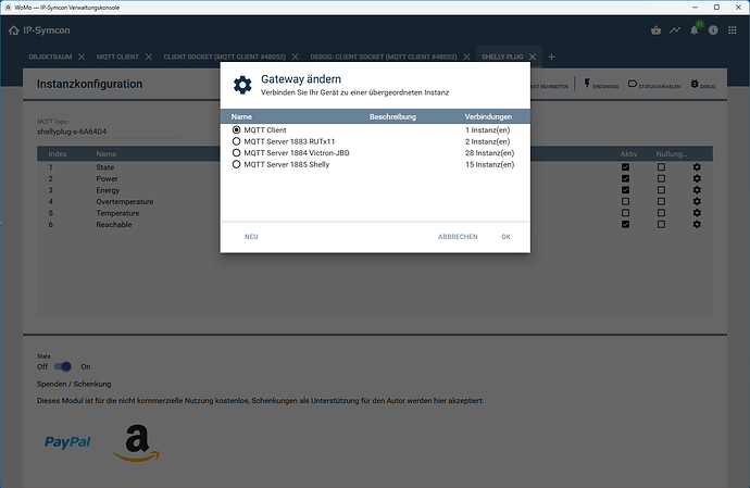

Das war aber mal anders, meine ich. Hab leider die alten Dinge gelöscht und nur neu anlegen probiert.
Da auch noch das alte Modul, da ich ein Shelly Gen1 versuchte.
Hat nicht nur mit dem Shelly Modul zu tun, klappt auch bei anderen Dingen nicht mehr.
ich gebe auf…
Beispiel 7.1:
8.2 :
Nur eine Frage - weshalb willst du eine Shelly-Instanz mit einem MQTT-Client verbinden?
Ich würde Verbindungen nur mit einem MQTT-Server als korrekt einordnen.
Weil der Shelly schon an einem anderen Broker (MQTT Server eines anderen Symcon) hängt…
Damit können wir im Haus 2 x Symcon mit Geräten die jeweils im anderen System sind beit nutzen, oder auch geräte vom Haus Symcon im WoMo symcon(RUTX11).
Aber auch das Sync Modul von Kai will nicht mehr die Auswahl vom Client erlauben, geht auch nur Server.

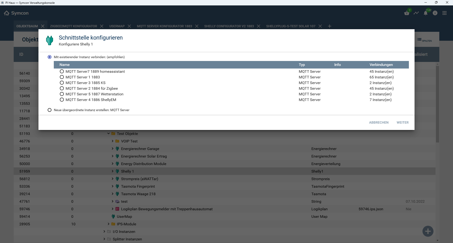

ich versuche gerade einen Shelly 3EM-63 Gen3 ins Modul einzubinden. Es wird allerdings nicht gefunden. Ich habe es so wie immer gemacht. Kann es sein, dass das Modul den noch nicht kennt?
Marc
Vielleicht das hier ausprobieren?
Ach so. Ich dachte das hätte ich schon, aber das habe ich mit dem Configurator V2 verwechselt. Und ich wunderte mich schon, dass das so viele im Ansatz falsch gemacht hatten.
Jetzt funzt es! Sorry und Danke.
Edit: Nee, funzt nicht! Der wird doch nicht gefunden. Das war mein Hutschienen 3EM. Den o.g. findet der Konfigurator leider nicht. MQTT-Einstellungen habe ich überprüft, die stimmen.
Sollte laufen, im [Modul] Shelly Gen2+
Falsches Thema und falsches Modul :laughing:
Bitte poste dazu mal ein Screenshot vom Konfigurator im Shelly Gen2+ Thread.
Hallo Kai,
das hat sich inzwischen erledigt. Ich hatte den Port falsch eingetragen. Statt 1883 hatte 1833 und für mich sah das immer richtig aus, da 3 und 8 halt ähnlich sind. Das ist mir jetzt leider zum 2. mal passiert. Manchmal lernt man aus seinen Fehlern nicht.
Trotzdem Danke, dass du dich gemeldet hast.

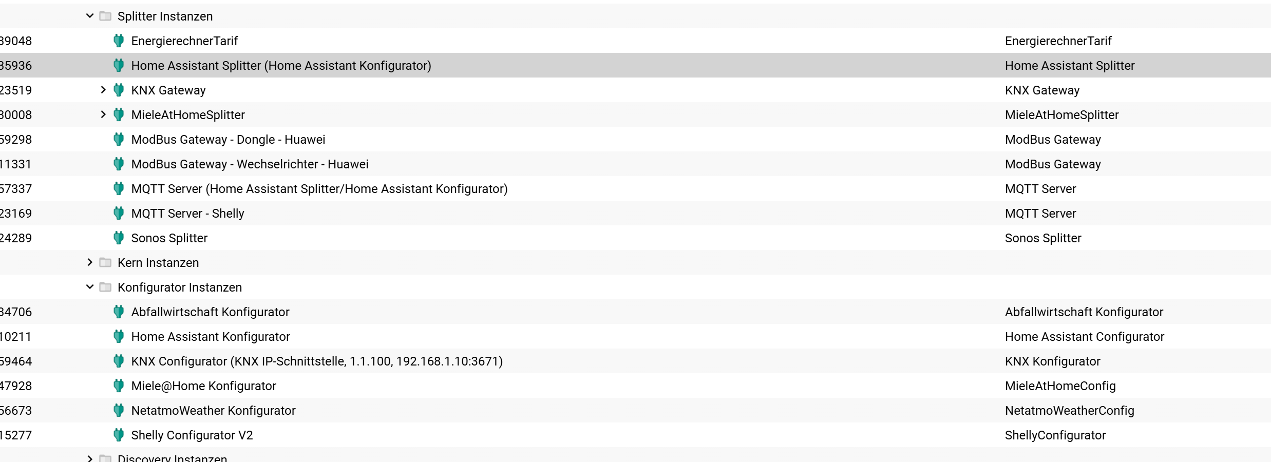

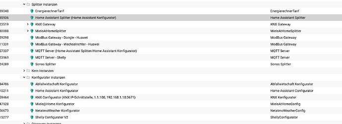

ich habe seit heute auf einmal das Problem, dass alle Shelly’s in Symcon nicht mehr erreichbar sind. Im Shelly selbst sehe ich bei allen, das die Verbindung zum MQTT unter Symcon aktiviert ist aber „Gerät ist getrennt“. Mehrere Versuch die Geräte wieder verbunden zu bekommen sind gescheitert.
Leider kenne ich mich im Bereich MQTT zu wenig aus um zu wissen was ich noch unternehmen könnte.
Die Einstellungen in Symcon und in den Shelly’s habe ich verglichen hier stimmt alles auch der Port und das Kennwort.
Eine Anmerkung, ich habe Home Assistant eingebunden um meine Rauchmelder einbinden zu können, das hat auch problemlos funktioniert. Könnte es an dem zweiten MQTT-Server hängen und wenn „ja“ was muss ich anders machen.
Wäre super wenn mir jemand weiterhelfen könnte.
