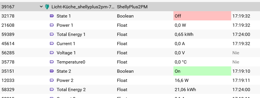

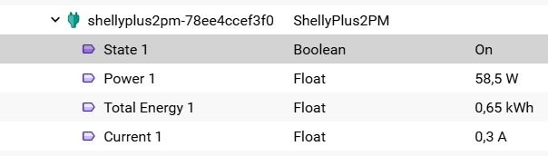

meine shellys lassen sich über Symcon nicht schalten.
Shelly 1PM Mini Gen3 1.7.1
Shelly Plus2PM 1.7.1
Ich sehe im MQTT Explorer das werte gesendet werden, wird aber wohl von den Shellys ignoriert.
In symcon kann ich alle Werte sehen.

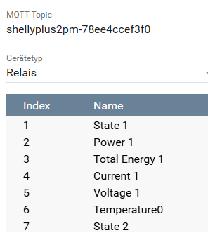

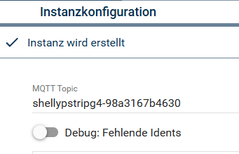

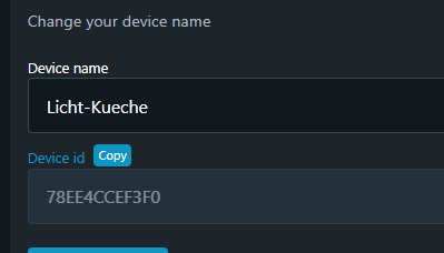

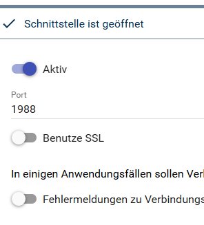

Port und Topic passen in IPS ?
Ich glaube das ist so weit ok
Ne, oben steht Licht-Kueche.
ja richtig, das habe ich umbenannt damit ich den shelly einfach wiederfinden kann.
hmmm… ist das vielecht der fehler? Ich dachte intern arbeitet symcon nur mit Ids?
Das ist der Fehler !

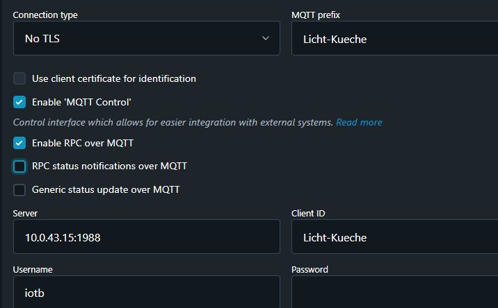

@Tom: ich hatte mir mal aufgeschrieben, dass „Generic status update over MQTT“ angeklickt werden muss (siehe Hardcopy 5045)
ja intern in IPS kannst Du umbenennen, Dein Screenshot zeigt aber den anderen Namen im Shelly Gerät. Für mich sieht es so aus, als wenn Du das im Shelly geändert hast. Den lasse ich immer original im Shelly und benenne es generell nach der Einbindung erst in IPS um. Da habe seit dem keine Probleme mehr (dank dieses Forums)
ok, ich habs gelöscht und so belassen wie der Konfigurator es gefunden hat.
Aber leider klappt es noch nicht.
das mqtt password habe ich auch noch geändert im Shelly und im Symcon.
da hatte ich im Pw ne “#” (Tasmota hat mir das sehr übel genommen), bei den shellys hats nichts gebracht.
umlaute entfernt
letzter stand.. schaltet nicht.

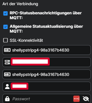

Sollten nicht MQTT Prefix, Client ID und MQTT Topic gleich sein?
Genau, alle diese drei Elemente müssten meiner Meinung nach gleich sein, im Shelly (Client ID, MQTT Prefix) und in IPSymcon (MQTT Topic). So funktioniert es bei mir
Vielleicht hilft dir das etwas weiter. Ist zwar ein anderes Gerät aber wenn die und der Port nicht stimmen, hast Du Probleme mit der Einrichtung. Damit hatte ich auch lange gekämpft.

Es funktioniert ! :+1:
@rro das war der Fehler, eigentlich Logisch… Vielen lieben dank an alle die mich hier unterstützt haben.
