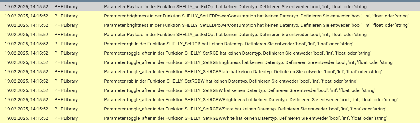

was funktioniert hier denn nicht korrekt??
LG Dennis.
PS: Wir haben keine RGBW-Geräte - aktuell ausschließlich den Rollladen-Aktor verbaut.
PS: Wir sind auf der Beta
Die Bedienung des Forums (Suchfunktion) funktioniert bei euch nicht korrekt :wink:
Hmm, bei mir werden diese Meldungen auch angezeigt… und ganz ehrlich, eine wirkliche Antwort findet man hierzu nicht… (auch mit der Suchfunktion) oder ich stehe auf dem Schlauch oder interpretiere hier was falsch…
Eher wird da zu viel rein interpretiert.
Das ist eine Warnung das hier Funktionen Parameter ohne Datentyp haben. Ende. Nix zu tun, nix kaputt und gefühlt schon millionenfach im Forum bei den verschiedensten Modulen vorhanden und gemeldet.

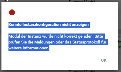

nach längerer Benutzung (hat bisher super funktioniert) wollte ich heute ein neues 2PM Gen3 in Betrieb nehmen und dafür in den Konfigurator. Es kam diese Fehlermeldung - ich hab dann die Konfiguratorinstanz neu installiert, von Beta auf Stable gewechselt und zurück, das Modul gelöscht und neu installiert, Symcon neu gestartet und dann „fresh install“ des Moduls … nichts: es bleibt bei dem Fehler.
Er legt die Konfigurator-Instanz zwar an, aber ich komme nicht rein und bekomme den Fehler:
Konnte Konfigurationsform von neuer Instanz nicht bestimmen
Warning: InstanceInterface is not available in /var/lib/symcon/modules/.store/info.schnittcher.ips.shelly/ShellyConfigurator/module.php on line 917
Fatal error: Uncaught TypeError: strtolower(): Argument #1 ($string) must be of type string, false given in /var/lib/symcon/modules/.store/info.schnittcher.ips.shelly/ShellyConfigurator/module.php:917

  thrown in /var/lib/symcon/modules/.store/info.schnittcher.ips.shelly/ShellyConfigurator/module.php on line 917 (Code: -32603)
Mache ich was falsch?

Habe seit heute genau das gleiche Problem und Fehlermeldung. Kann neue Shelly Plug S nicht mehr über den Konfigurator (V2 oder den normalen) einfügen.
Auch die „alten“ bereits in IPS angelegten Plug S erscheinen nicht mehr im Konfigurator. In dem V2 bricht er ab und im „normalen“ wird gar nichts angezeigt.

ich hab das Update eingespielt, jetzt erhalte ich einen Fehler im Shelly Konfigurator
Warning: InstanceInterface is not available in /mnt/data/symcon/modules/.store/info.schnittcher.ips.shelly/ShellyConfigurator/module.php on line 923
Fatal error: Uncaught TypeError: strtolower(): Argument #1 ($string) must be of type string, false given in /mnt/data/symcon/modules/.store/info.schnittcher.ips.shelly/ShellyConfigurator/module.php:923
Stack trace:
#0 /mnt/data/symcon/modules/.store/info.schnittcher.ips.shelly/ShellyConfigurator/module.php(923): strtolower(false)
#1 /mnt/data/symcon/modules/.store/info.schnittcher.ips.shelly/ShellyConfigurator/module.php(454): ShellyConfigurator->getShellyInstances('shellyblugw-3ce...')
#2 /-(3): ShellyConfigurator->GetConfigurationForm()
#3 {main}
  thrown in /mnt/data/symcon/modules/.store/info.schnittcher.ips.shelly/ShellyConfigurator/module.php on line 923 (Code: -32603)

Lösche die defekte BLU Gateway Instanz mal, danach sollte der Konfigurator wieder funktionieren.
