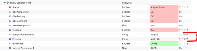

das Gateway ist der Shelly Plus1 mit dem Namen Venti Schlafzimmer. Der ist auch richtig in IPS drin und schaltet auch.
she
Wo wird dieses Script eingetragen?

Script läuft, Aktualisierung wird angezeigt, aber der Status des Shelly Window, den seh ich nirgends. Auch im Modul Shelly blu lässt sich nach wie vor nichts anpassen. Was fehlt mir da noch?
Wie meinst du das? An einem Modul passt man nix an.
Hast du den Konfigurator erstellt?

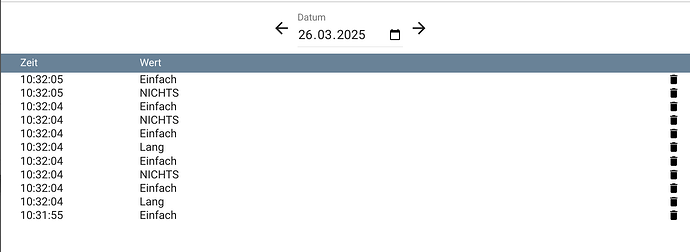

bin ich der einzige der noch massive Probleme mit den Shelly Blue 4-fach Tastern hat?
Ich habe die Taster in der Shelly App und im HA getestet, dort keinerlei Probleme.
Hier in Symcon, einmal Taster gedrückt und es kommt ein wildes hin und her. Einfach, Nichts, Lang usw. Habe extra ein Video beigefügt, sonst versteht man das nicht.
Mal steht dort z.B. einfach, wenn die Anzeige sich beruhigt hat, beim nächsten mal „Nichts“.
Die Schlüsselanhänger laufen soweit.
Das ist 1 Tastendruck und das Ergebnis im Archiv.
Wie will man das Auswerten?

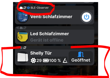

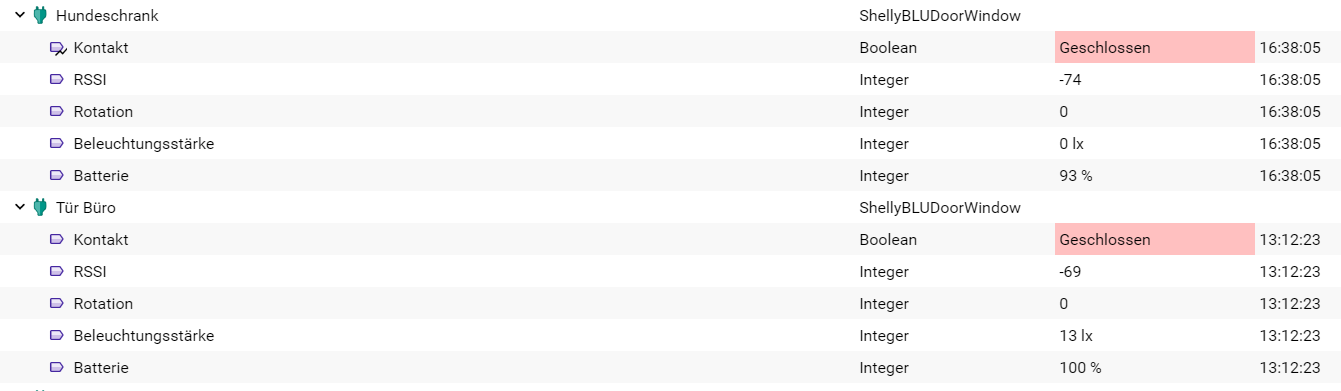

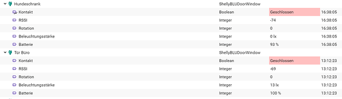

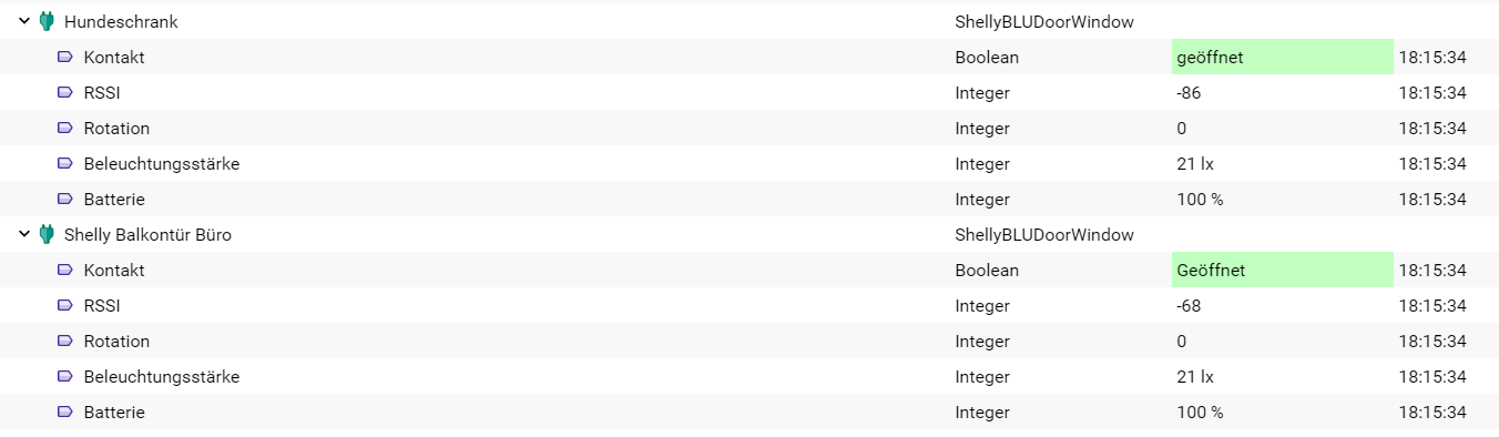

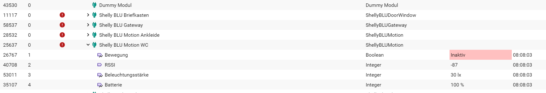

ich komme mit diesen Dingern definitiv nicht zurecht. Wo finde ich die blu Adresse? Ich geh davon aus dass das die „shellyplus1-xxxxxxxxxxx“ ist. Ich hab nun 2 dieser Shelly Door. In derShelly-App stimmt alles. In Symcon schaltet der eine korrekt und der zweite schaltet den ersten mit.
Während diesem Screeshot war nur „Shelly Balkontür Büro“ geöffnet. „Hundeschrank“ war zu, wird aber „mitgeschalten“.
Diese Dinger sind recht widerspenstig anzulernen.
Ich habe es sogar geschafft, dass es nur in Symon läuft und in der Shelly App nicht.
Da hilft nur in der Shelly App nochmals löschen und neu koppeln, so hats jedenfalls bei mir mit zwei Motion funktioniert.
Das kann ich absolut bestätigen. Ich hatte sogar einen, bei dem habe ich es nicht geschafft, dass er in Symcon den richtigen Zustand angezeigt hat. Ich hatte ihn in der Shelly App mehrfach entfernt und neu hinzugefügt, dabei verschiedene Gateways genommen, die FW auf den neuesten Stand gebracht. Hat alles Nix gebracht. Letztendlich habe ich einen anderen genommen und damit lief es dann einfach auf Anhieb🤷🏻‍♂️
habe zwei ShellyBlu im Einsatz. Der „Hundeschrank“-Shelly aktualisiert dauern ohne eine Bewegung. Der andere verhält sich korrekt. Woran liegt das?
