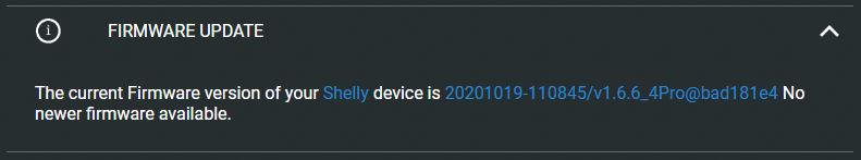

SHELLY 4 PRO
Nur zur Info:
Die letzte Firmware für den Shelly 4 Pro (nicht Shelly Pro 4PM) ist die v1.6.6 von 2020.
Da gibts meines Erachtens nichts aktuelleres.
Aber da ich die Shellys eh immer „von Hand“ einbinde und ich dadurch den Konfigurator nicht brauche, hat sich das für mich erledigt.

Hast du meinen Hinweis gelesen?
Mit der Cloud verbinden, nach Updates suchen, erst dann wird eins gefunden!
Ja, hatte ich gemacht.
Mit der Cloud verbunden, dann wird MQTT automatisch deaktiviert. Gewartet, auch mal neu gestartet, aber es wird mir kein Firmware-Update angeboten.
Welche Version soll das denn sein?
Es gibt nun endlich eine neue Stable Version
Weiteres dzau im Changelog.
Dann sollte eigentlich eine neue Version angezeigt werden, versuch es einfach nochmal, welche kann ich dir nicht sagen.
