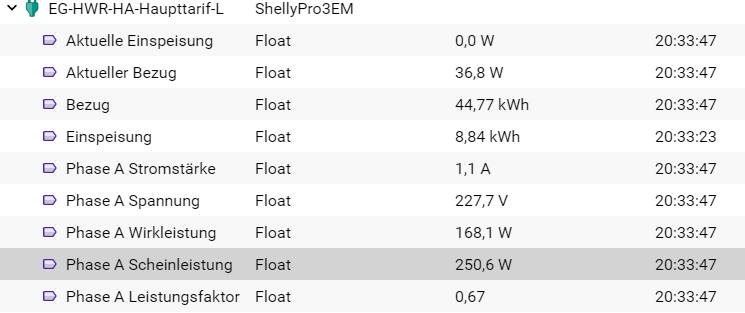

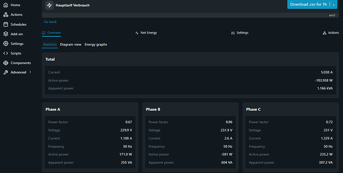

Kannst du dann bitte bei Scheinleistung „VA“ statt „W“ im Suffix festlegen?
Vielen Dank
Peter
Shelly Pro 3EM macht Saldierung
LG Peter
Beim neuen Modul ja.
Aber nicht die kWh.
