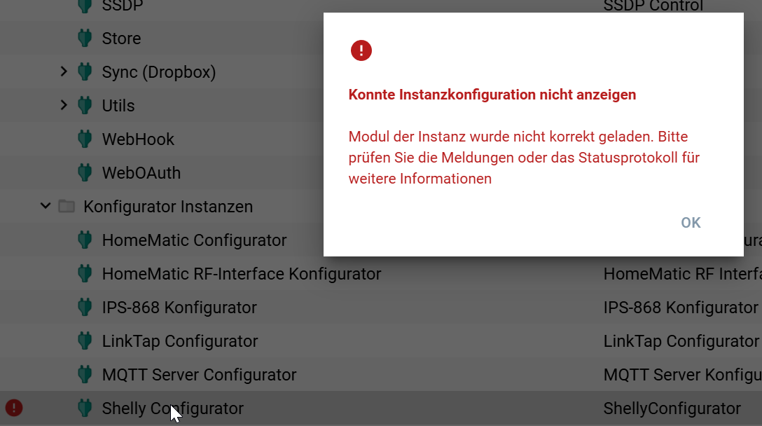

Ich habe festgestellt, dass ich ein rotes Ausrufezeichen neben dem Shelly Modul habe.
Alle Shellies funktionieren aber einwandfrei.
Konfigurator einfach löschen und neu erstellen.

Schau mal, ob du irgendeine Instanz hast, die ein rotes Ausrufezeichen hat und lösche diese Instanz ggf.
