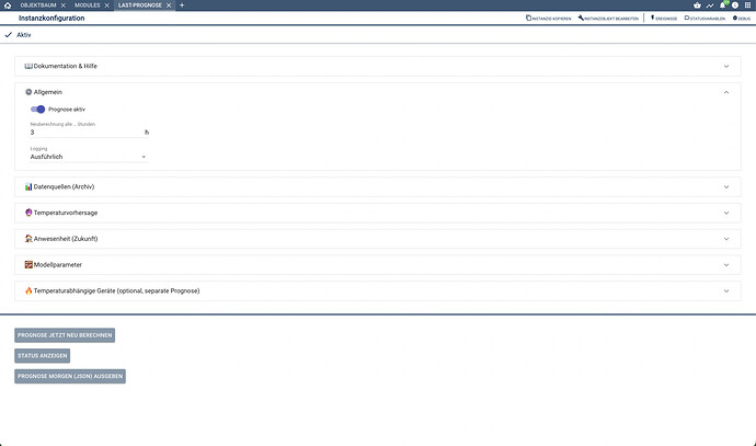

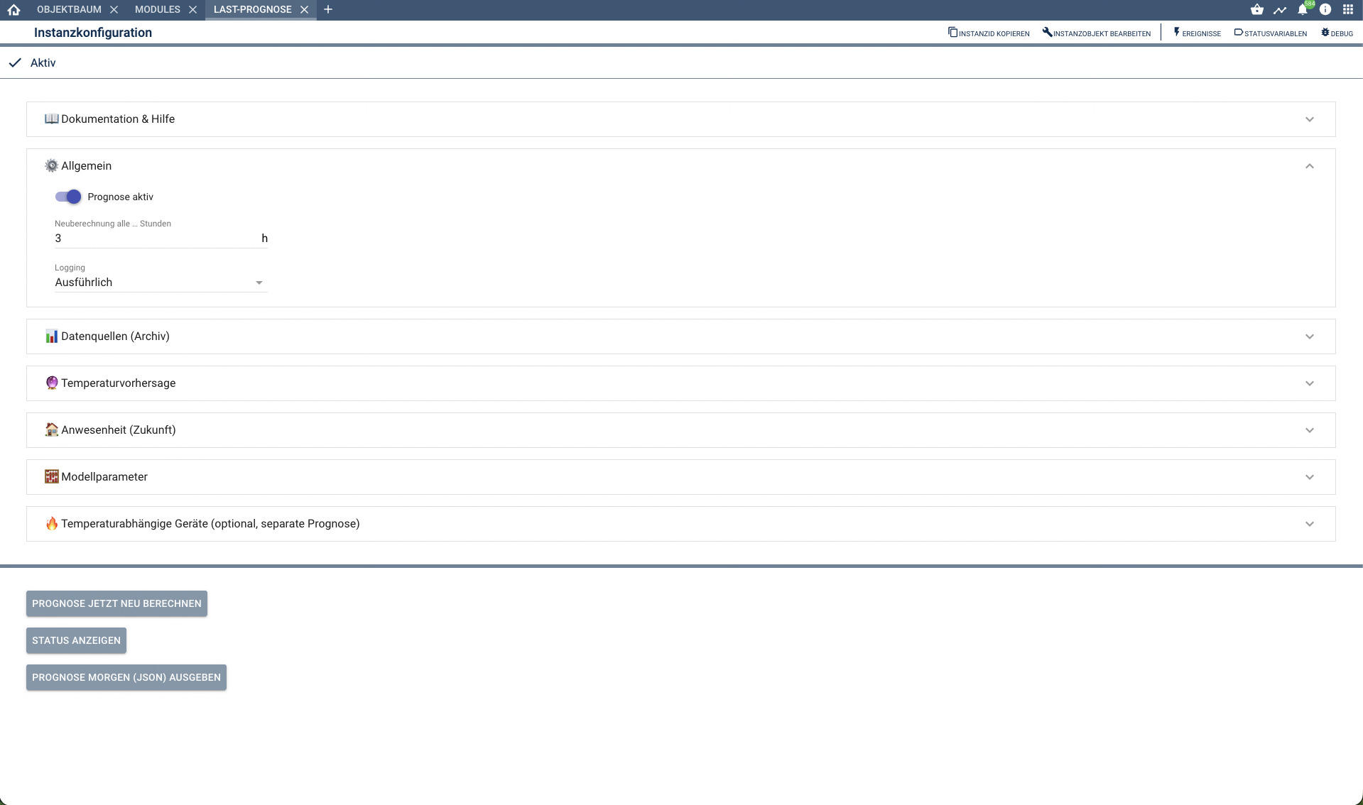

:crystal_ball: Lastprognose (LFC)
Erstellt aus euren Archivdaten eine Verbrauchsprognose über ein Ähnliche-Tage-Verfahren (k-NN): Für jeden Prognosetag werden die ähnlichsten Vergangenheitstage gesucht (Tagtyp, Tageslänge, Heizgrad, Anwesenheit) und zu einem Profil mit P10/P50/P90-Unsicherheitsband verdichtet.
  • Auflösung 60/30/15 min, regionale Feiertage
  • Abzugsliste für steuerbare Lasten (Wallbox, Batterie, WP) → das Modul lernt die planbare Grundlast, das preisgesteuerte Laden bleibt Sache des EMS
  • Eigene Wärmepumpen-/Klima-Prognose über Temperaturregression (Heizen, Kühlen oder V-Kurve für Luft-Luft-WP)
  • Einheit W/kW wird automatisch erkannt, Anwesenheit auch als Abwesenheits-Variable nutzbar

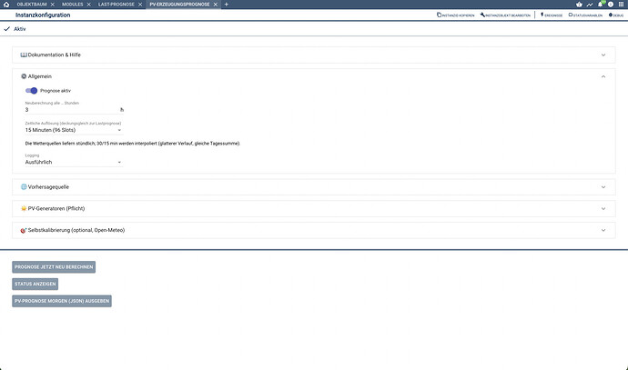

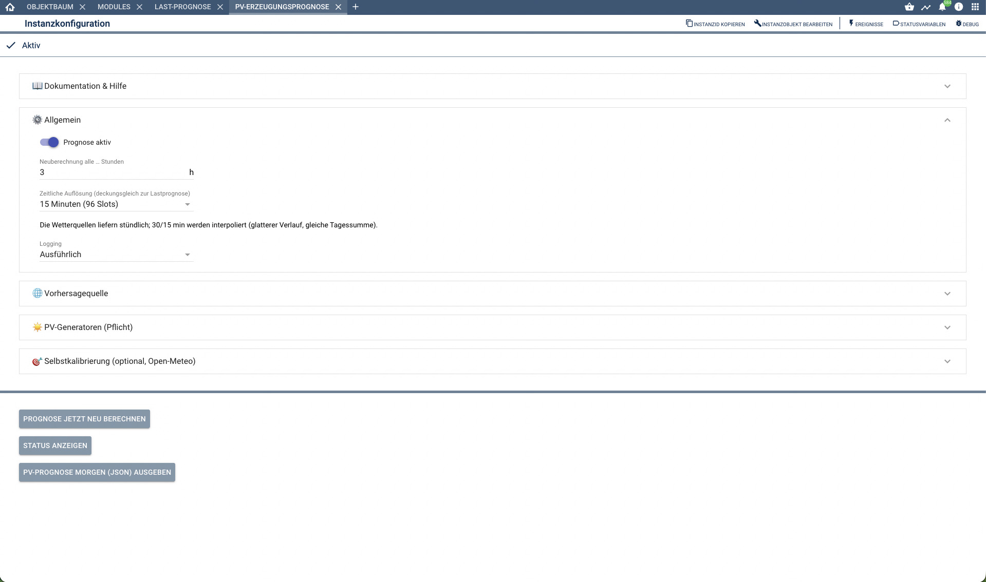

:sun: PV-Prognose (PVF)
Physikbasierte Erzeugungsprognose je Generator (Dachfläche/MPP-Tracker) aus Neigung, Azimut und kWp:
  • Datenquellen: Open-Meteo (kostenlos, kein Key), Forecast.Solar oder Solcast (mit echtem P10/P90-Band)
  • Selbstkalibrierung: lernt aus gemessener vs. modellierter Erzeugung einen Korrekturfaktor (fängt Verschattung, Verschmutzung, reale Modulleistung)

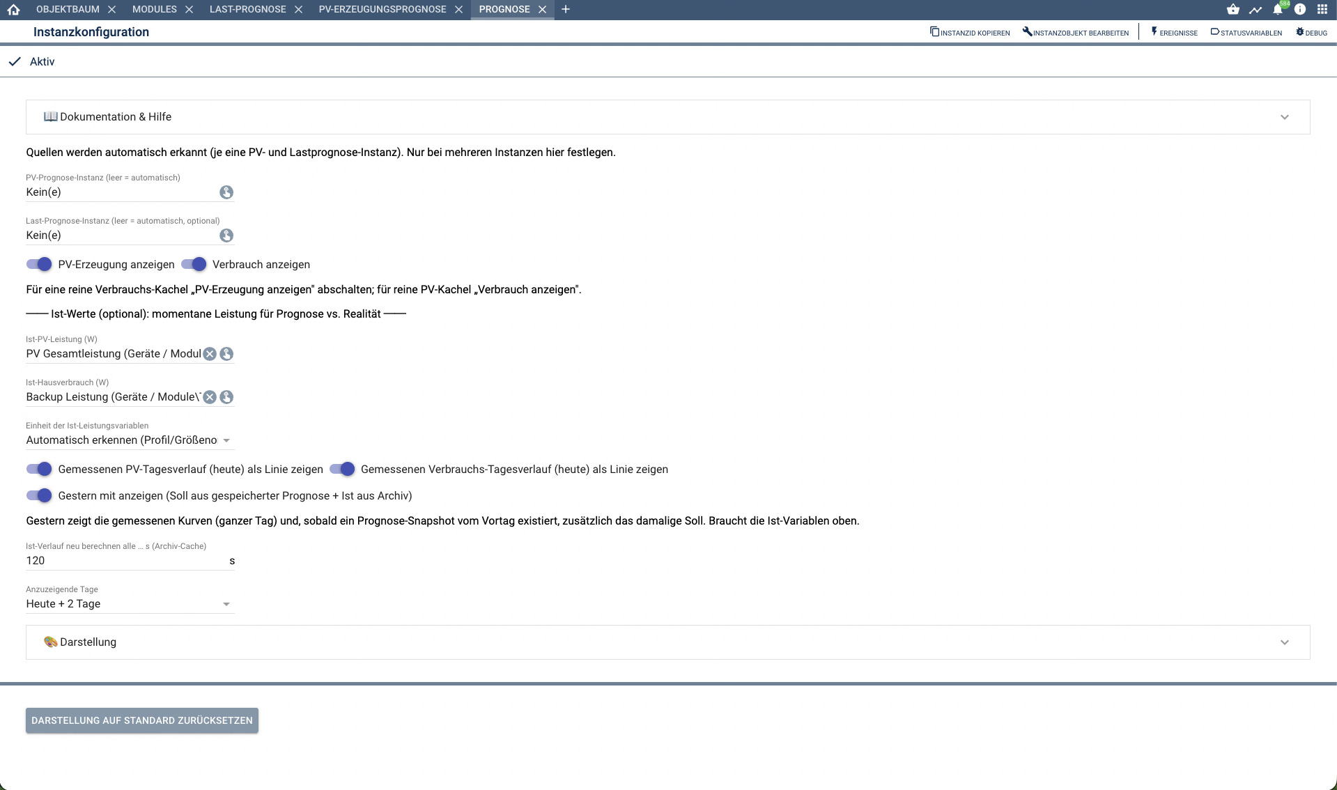

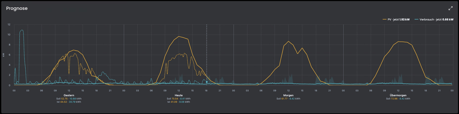

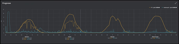

:bar_chart: Energiebilanz (Kachel)
Kombinierte Visualisierung von Erzeugung und Verbrauch über bis zu 3 Tage – der EMS-Blick auf einen Streich:
  • Prognose (Soll) mit Band, Ist-Werte live + gemessener Tagesverlauf, Gestern mit Soll-vs-Ist-Kontrolle, Tagesenergie je Tag
  • Wählbare Diagramm-Engine: ECharts (Open Source, auch kommerziell frei) oder Highcharts (privat)
  • Läuft auch als eigenständige Seite über einen WebHook – so lässt sie sich per WebView in IPSView als Popup einbinden
  • Farben, Schrift, Höhe, Glättung u. v. m. konfigurierbar
:chart_increasing: Selbstkontrolle
Beide Prognosemodule speichern täglich einen Snapshot und vergleichen die frühere Prognose vergangener Tage mit dem gemessenen Ist – als Prognosegüte (Bias = systematische Abweichung, |Ø-Fehler|). So sieht man schwarz auf weiß, wie gut die Prognose trifft.

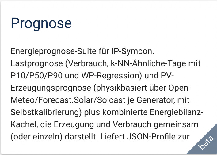

Installation & Voraussetzungen
  • Module Store → NRG-Stack Prognose, Beta-Kanal
  • IP-Symcon ab 7.0 (für die Kachel),
  • Die Kachel lädt die Diagramm-Bibliothek per CDN (Internet auf dem Anzeigegerät nötig)

Ich habe die Prognose (bzw. das ganze Modul) über die Kerninstanz Module installiert. Gibt es das auch im Store? Wie kann ich es finden?
Was und welchen Branch hast du installiert?
Main
Wenn Du nur dieses Modul installiert hast - und dazu rate ich im Moment - dann findest Du es unter der Beta und musst den genauen Wortlaut „Prognose“ eingeben.
Wie passt es denn bei Dir, kommt die Prognose etwa hin?
Dann werde ich das installieren. Die Prognose ist sehr genau. Kommt gut hin.
Wenn ich es aus der Modulinstanz deinstalliere und dann aus dem Store installiere, bleiben die erstellten Instanzen erhalten?
Ja, sollten erhalten bleiben.

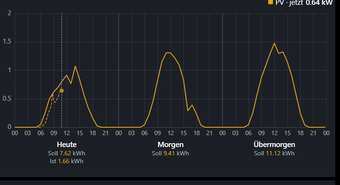

Ja, hat funktioniert. Wobei mir aufgefallen ist, dass Forecast.Solar eher konservativ ist und weniger vohersagt. Open-Meteo sagt mehr voraus, was aber eher stimmt. Solcast hab ich nicht versucht, hab keinen API Schlüssel.
Danke fürs Testen und die Rückmeldung! Die Beobachtung passt: Forecast.Solar schätzt in der Gratis-Stufe tatsächlich eher konservativ, das ist kein Fehler bei dir, sondern eine bekannte Eigenheit der Quelle. Open-Meteo und Forecast.Solar ticken einfach unterschiedlich.
Es gibt dafür aber schon einen eingebauten Ausgleich, den ich gerade noch etwas deutlicher im Formular verlinkt habe: Unten bei „Selbstkalibrierung" gibt’s das Feld „Unsicherheitsband (P10/P90) bilden aus" - stell das auf „Tatsächlichen Prognosefehlern - Band + Pegelkorrektur". Das vergleicht die gespeicherte Prognose vom Vortag mit deiner tatsächlich gemessenen Erzeugung und zieht einen systematischen Fehler automatisch nach - unabhängig davon, welche Quelle du nutzt. Braucht dafür deine Leistungsvariable je Generator (PowerVar, sollte bei dir schon eingetragen sein) und ein paar Tage Vorlauf (ab 3 auswertbaren Tagen greift’s).
Die separate „Selbstkalibrierung" oben im Formular wirkt dagegen nur bei Open-Meteo als Quelle - die braucht Vergangenheitsdaten, die Forecast.Solar so nicht liefert. Bei dir mit Forecast.Solar ist also der Pegelkorrektur-Modus der richtige Hebel, nicht die Selbstkalibrierung.
Danke. Ich bin mit Open-Meteo eigentlich sehr zufrieden. Das passt eigentlich sehr genau und auch die Kurven sind fast deckungsgleich.
Mir geht es primär nicht darum, es auf die kWh genau zu haben. Es geht eher um Tendenzen. Viel, wenig, nix….
Alles andere wäre Raten oder das befragen der Kristallkugel.
Ja, im Wesentlichen sehe ich das ebenso. Nur wenn man eine Steuerung baut, einen dynamischen Stromtarif hat und auch irgendwann Strom möglicherweise aus der Batterie verkaufen möchte oder oder und und … dann ist es schon sehr gut gutes Zahlenwerk zu haben. Aber natürlich, immer vor dem Hintergrund dass das der Blick in die Kristallkugel ist.
Wobei ich mir gerade auch Deine Werte von 7 - 11 kWh aufgefallen sind. Mit solchen Zahlen lässt es sich natürlich in der Prognose leichter leben.
