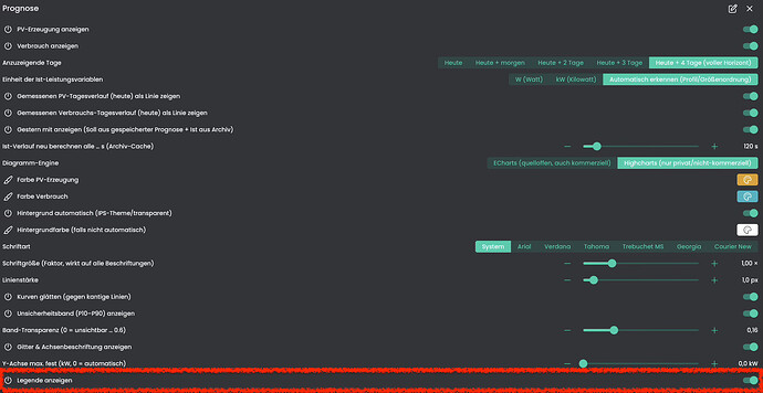

Hallo hfichtinger,
danke für den Hinweis zum Scrollen! Ein paar Verbesserungen dazu und ein paar Kleinigkeiten obendrauf:
Scrollen leichter zu finden: Ein dezenter Pfeil rechts/links im Diagramm zeigt jetzt an, wenn noch weitere Tage folgen bzw. schon gescrollt wurde — und verschwindet automatisch, wenn nichts mehr zu holen ist.
Datum statt „Morgen/Übermorgen": Ab morgen steht jetzt das echte Datum da, z. B. „Do 27.08. (heute +1)" — der Bruch zu den bisherigen „Tag 4"/„Tag 5" ist damit weg, „Heute" bleibt als Anker.
„Jetzt"-Linie rot statt neutralem Grau, damit man den aktuellen Zeitpunkt im Diagramm schneller findet.
Diagrammhöhe passt sich jetzt automatisch der Kachelgröße an — keine eigene Einstellung mehr nötig, einfach die Kachel im WebFront so groß ziehen wie gewünscht.
Kleine Korrektur nebenbei: Der Tooltip zeigt die Unsicherheitsspanne (P10–P90) nur noch beim Verbrauch, nicht mehr bei PV — die PV-Prognose ist physikbasiert und hat (anders als die k-NN-basierte Lastprognose) keine echten Streuwerte dafür.
Alles wie gehabt im Beta-Kanal, aktuell Build 86.
Sonnige Grüße

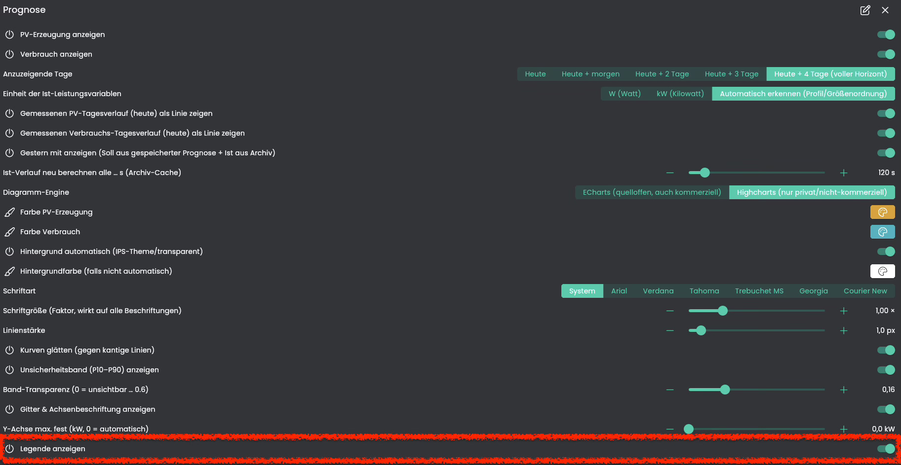

Ps.: „PV jetzt … Verbrauch jetzt“ ist nun wie Du gewünscht hast abschaltbar - „Legende“ ist das Stichwort.
Die Anmerkung mit dem „Ist-Wert“ ist mir erst jetzt aufgefallen … Der Ist-Wert hat die gleiche Prozedur wie die Legende erhalten.

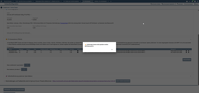

Guten Tag,
habe es nun zum testen installiert. Funktioniert mit den Gratis Anbietern.
Bei Solcast bekomme ich aber immer folgende Fehlermeldung:
API Key verschwindet nach der Eingabe und es kommt:
Der API Key und die Resource ID´s wurden aus einem anderen Skript entnommen (dort funkt es) und mit Solcast.com verifiziert.
Debug:
30.08.2026, 11:29:37 |                 INFO | HTTP-Fehler 429  bei https://api.solcast.com.au/rooftop_sites/4613-8b9c-5b70-c680/forecasts?format=json&hours=120
Danke und lg
Hallo cbeham,
danke für den Testbericht samt Debug — der hat es direkt verraten: HTTP 429 heißt „Too Many Requests". Dein API-Schlüssel ist völlig in Ordnung (das Verschwinden nach der Eingabe ist übrigens Absicht — er wird sicher intern abgelegt statt im Formular sichtbar zu bleiben). Das Solcast-Gratiskonto erlaubt aber nur ~10 API-Abrufe pro Tag, und bisher hat jede Neuberechnung einen Abruf je Generator gekostet — bei deinen zwei Generatoren plus deinem anderen Skript mit demselben Schlüssel war das Tageskontingent beim Einrichten/Testen schnell aufgebraucht. Ab dann liefert Solcast bis zum nächsten Tag nur noch 429.
Ich habe das im aktuellen Beta-Build (91) entschärft: Antworten werden jetzt für die Dauer des Berechnungsintervalls gecacht (mehrfaches „Jetzt neu berechnen" kostet nichts mehr extra), nach einem 429 pausiert das Modul automatisch 2 Stunden, und statt einer leeren Prognose wird die letzte gültige weiterverwendet. Dazu gibt’s jetzt einen Hinweis direkt am Schlüsselfeld.
Konkret bei dir: Modul aktualisieren, bis morgen warten (das Kontingent setzt sich täglich zurück) und das Berechnungsintervall auf 8–12h stellen — bei 2 Generatoren und 6h-Intervall wären sonst 8 deiner 10 Tages-Abrufe schon durch den Timer weg, und dein anderes Skript braucht ja auch noch welche.
Danke fürs Testen und lg

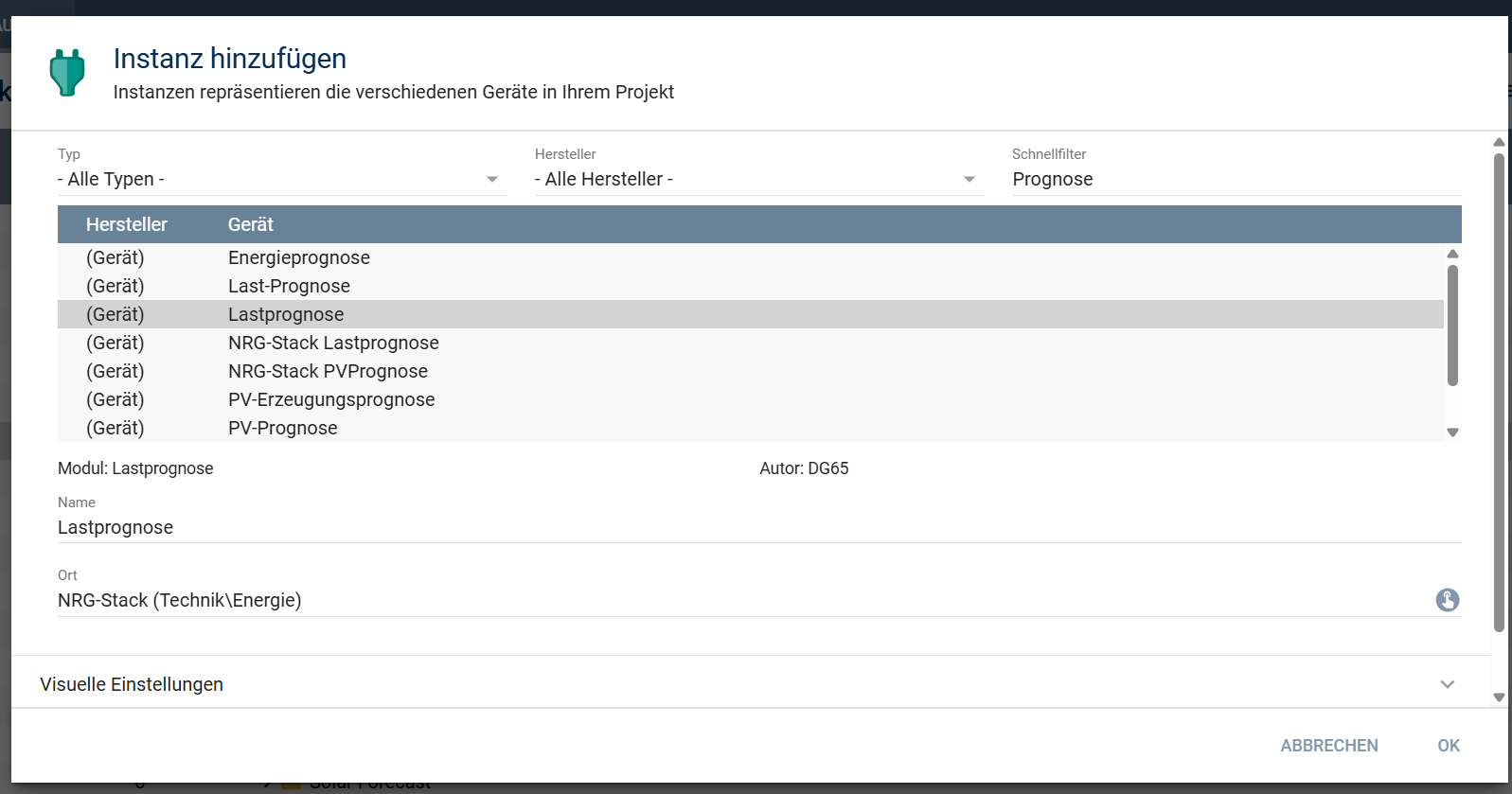

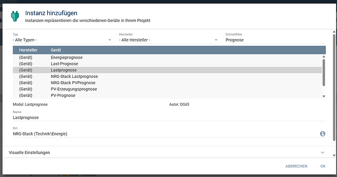

Bei der Anazhl an Instanzen hab Ich mich falsch ausgedrückt, der Screenshot sollte es verdeutlichen:
Alle hier angezeigten Instanzen sind vom gleichen Author und gehören zum Paket NRG-Stack Prognose. Wirklich Relevant ist ja aber nur die Instanze die mit NRG beginnt, richtig?
Die anderen sind vmtl. noch aus früheren Entwicklungsständen.
Gern geschehen! Zu den vielen Einträgen: gute Beobachtung, aber andersrum als vermutet — die „NRG-Stack …“-Varianten sind nicht die aktuellen, sondern zusätzliche Alias-Namen. Die eigentlich kanonischen Modulnamen sind die schlichten „Lastprognose“, „PVPrognose“ und „Energiebilanz“. Technisch war es aber ohnehin egal, welchen Namen du gewählt hättest - alle zeigen auf dieselbe Instanz.
Trotzdem war die Liste unnötig aufgebläht: Reste aus früheren Namens- Testläufen (z. B. „Verbrauchsprognose“, „PV-Erzeugungsprognose“, „Energieprognose“) standen da noch mit drin. Hab ich jetzt aufgeräumt - jedes Modul zeigt nur noch zwei Namen: den kanonischen Modulnamen und den „NRG-Stack …“-Alias, für alle, die nach dem Verbundnamen suchen. Im Beta-Kanal ab Build 110 verfügbar.
Danke fürs genaue Hinschauen!

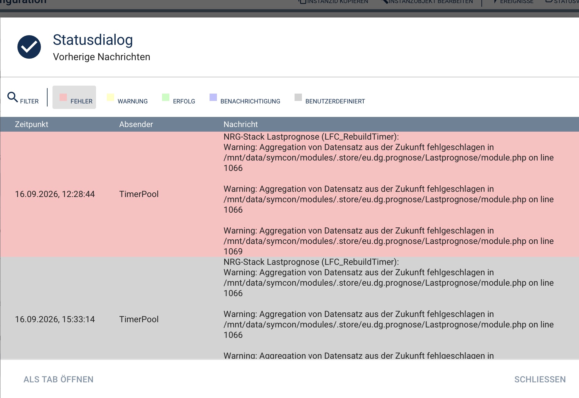

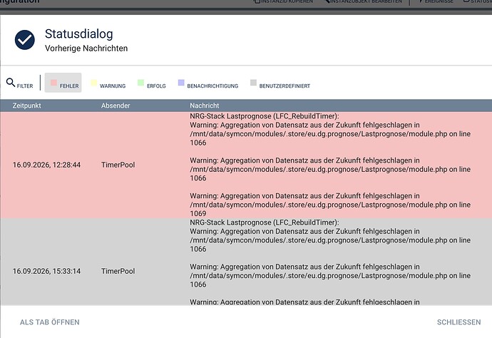

Noch einen Fehler hätte ich gefunden kommt immer mal wider
Danke für den Hinweis! Die habe ich mir angeschaut - das ist tatsächlich eine bekannte, im Symcon-Forum schon länger dokumentierte Eigenheit des Archivs selbst, keine Fehlfunktion unserer Module: Eine minimale Korrektur der Systemuhr (z. B. ein NTP-Sprung kurz nach einem Sekundenwechsel) kann einen archivierten Zeitstempel für einen winzigen Moment als „in der Zukunft“ erscheinen lassen - selbst wenn die Abfrage-Endzeit korrekt auf „jetzt“ begrenzt ist. Im Forum wurde dafür bislang keine offizielle Lösung dokumentiert.
Ich habe trotzdem etwas nachgebessert: Unsere Archiv-Abfragen begrenzen die Endzeit jetzt mit 2 Sekunden Sicherheitsabstand statt exakt auf die aktuelle Sekunde (Build 111, Beta-Kanal). Das macht die Warnung seltener, kann sie aber nicht vollständig ausschließen, da die eigentliche Ursache im Symcon-Archiv-Kern liegt. Falls sie doch nochmal auftaucht: reine Log-Warnung, keine falschen Werte oder Folgefehler - kannst du ignorieren.
Viele Grüße Dietmar
