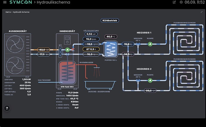

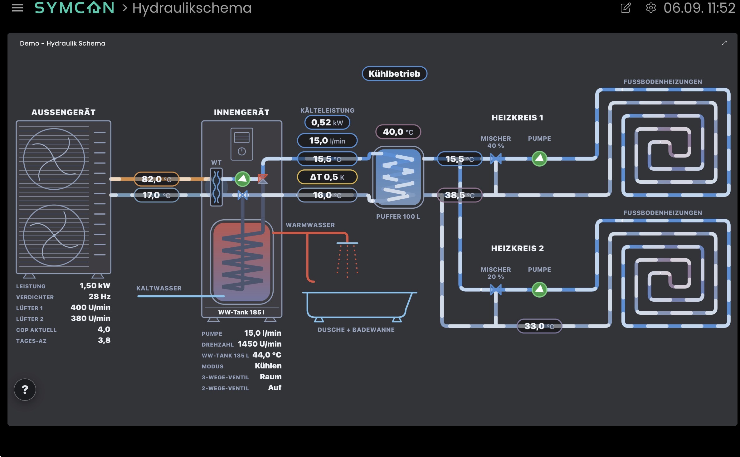

  • :wrench: Hydraulikschema — animiertes Anlagenschema der Wärmepumpe

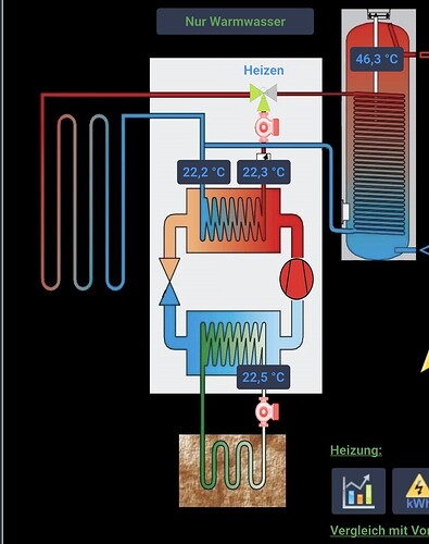

Zur Wärmepumpenübersicht hät ich noch eine Frage schaut ja super aus aber wie schaut es aus wenn man zb wie ich eine Tiefenbohrung hat und keinen Pufferspeicher kann man das konfigurieren?
Bei mir zb schaut es so aus:

Auf so ein Modul habe ich schon lange gewartet, weil ich so etwas leider selbst nicht zustande bringen kann! Ich bin begeistert, weil fast alles da ist, was ich brauche.

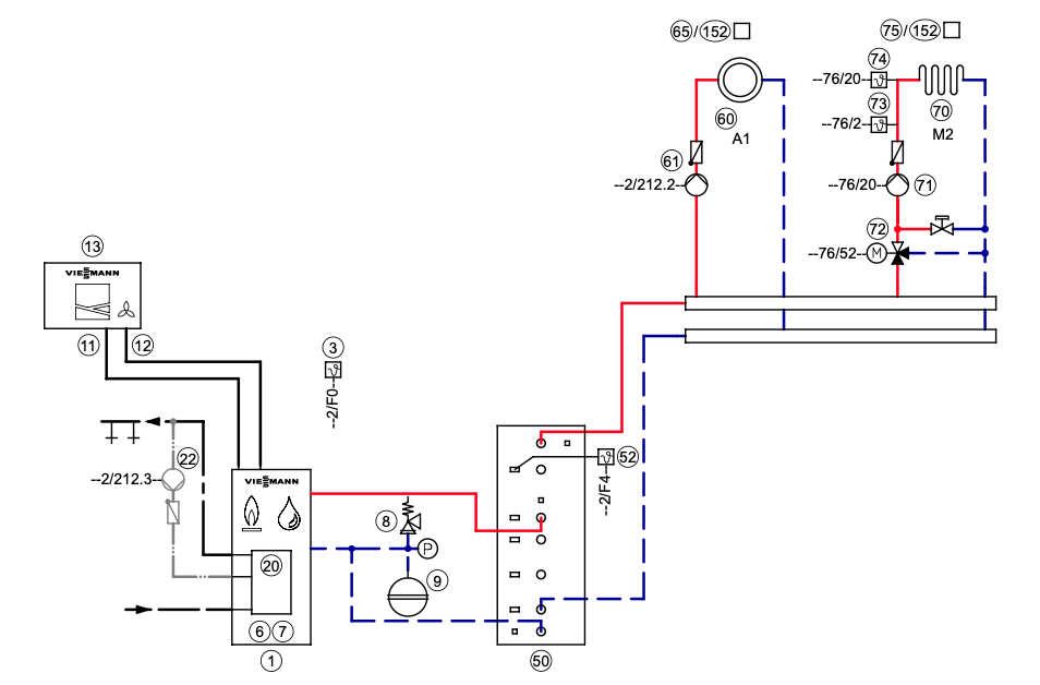

Sogar Dein Heizungslayout stimmt weitestgehend mit meinem Anlagenschema ĂĽberein:
Du schreibst in Deiner Einleitung u.a. von mehreren Erzeugern. Das ist bei mir der Fall, weil ich eine Viessmann-Hybridanlage Wärmepumpe/Gasbrenner habe. Der Gasbrenner läuft nur bei extremen Minustemperaturen als Unterstützung der Wärmepumpe.
Der Gasbrenner ist in das Standgerät integriert und das Standgerät sieht fast genauso aus wie in Deinem Schema. Auch die Ausseneinheit sieht aus wie meine :grinning_face_with_smiling_eyes:
Es wäre toll, wenn Du in der Weiterentwicklung auch hybride Lösungen in Deinem Modul unterstützen würdest. Wenn ich dabei helfen kann, lass es mich gerne wissen.

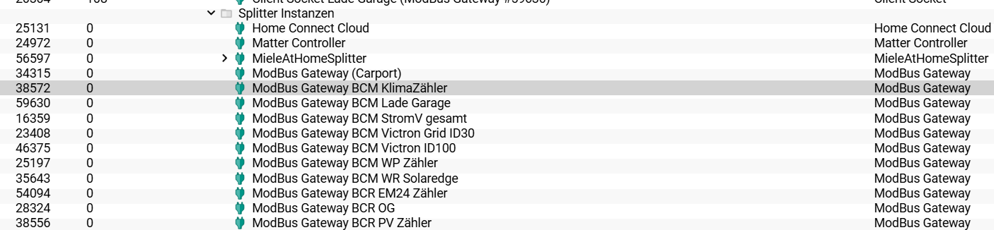

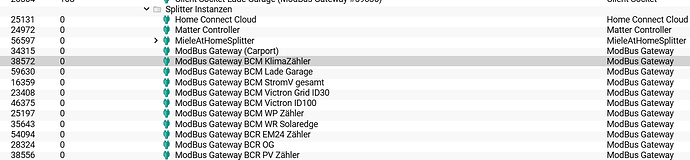

sorry, wohl nicht klar genug gefragt. Meine Eastron Zähler hängen beispielsweise über die RS485 Schnittstelle an der Symbox. Wie kann ich diese jetzt in das Modul NRG-Stack MeterHub einbinden? Die Module sprechen ja nur ModbusTCP. Ja, ich kann Variablen manuell hinzufügen, dann fehlen aber tiefergehende Funktionen/Informationen?
Es gäbe die Möglichkeit einen Adapter von rs485 auf modbus TCP könnte funktionieren
funktioniert bestimmt, man kann ja in den Modulen die Unit IDs angeben. Brauch ich halt wieder eine Komponente im Schaltschrank + Netzteil. Und die Adapter wollen richtig eingestellt sein… wobei die RS485 Schnittstelle an der Symbox bestens läuft…

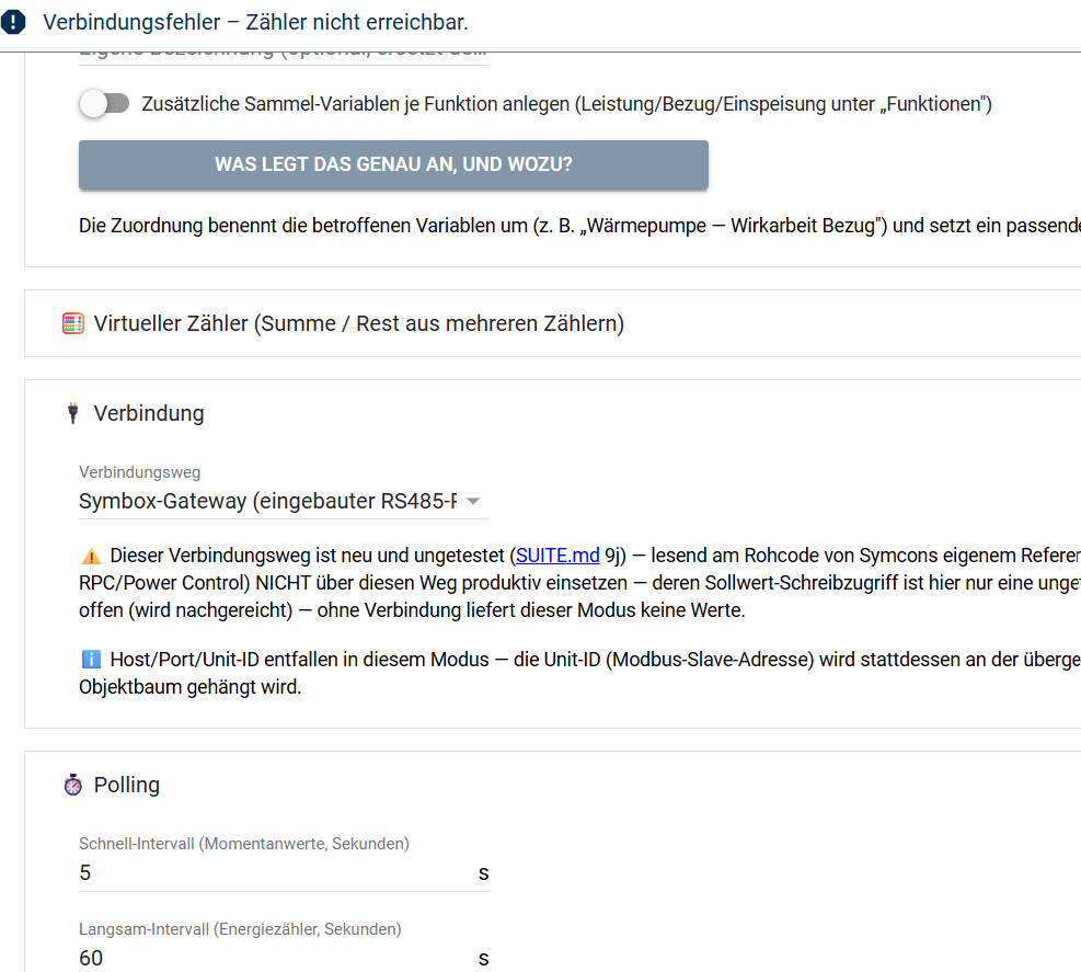

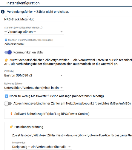

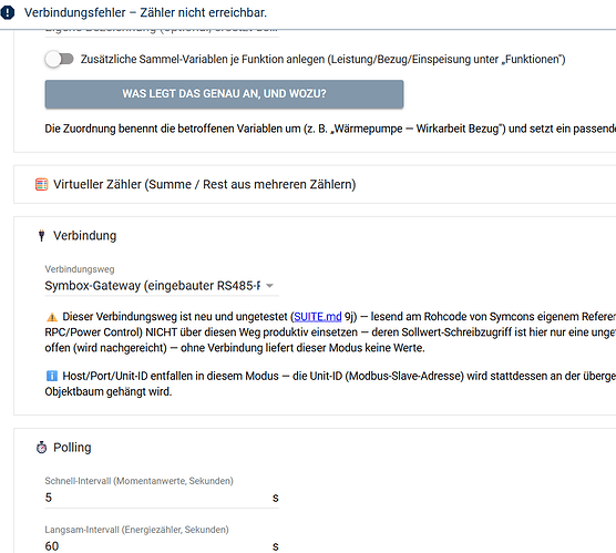

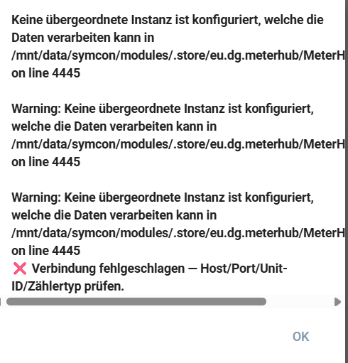

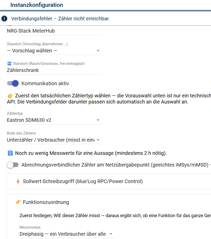

super, wenn das funktioniert! Habe schon mal gestestet. Allerdings will er keine Verbindung aufbauen. Und ich verstehe nicht wie die richtige Unit ID angesprochen werden soll. In meinem Fall müsste das Modul (NRG-Stack MeterHub) ja mehrere Zähler finden, da an meiner Symbox 3 Zähler und ein Wechselrichter dranhängen? Oder man müsste in deinem Modul angeben welches Gateway verwendet werden soll?
Sorry für die vielen Änderungen bei dieser Antwort…
Hallo Mstaudi,
danke fürs Testen! Der Verbindungsfehler lag tatsächlich an einer echten Lücke im Modul, nicht an deiner Konfiguration — ich hatte vergessen, dem Modul mitzuteilen, dass es sich überhaupt mit einer nativen Modbus-Gateway-Instanz verbinden darf. Ist jetzt behoben (0.29.10-beta.1), bitte einmal in der Modulverwaltung aktualisieren.
Zu deiner zweiten Frage — bei 3 Zählern + 1 Wechselrichter am selben Symbox-Bus brauchst du vier native „ModBus Gateway"-Instanzen, eine je Gerät, mit jeweils der passenden Unit-ID (Property „DeviceID" der Gateway-Instanz). Danach für jeden Zähler eine eigene NRG-Stack-MeterHub-Instanz (bzw. für den WR eine InverterHub-Instanz) anlegen, „Symbox-Gateway" als Verbindungsweg wählen und über das :electric_plug:-Symbol am Kopf der Instanzkonfiguration gezielt mit der jeweils passenden Gateway-Instanz verbinden.

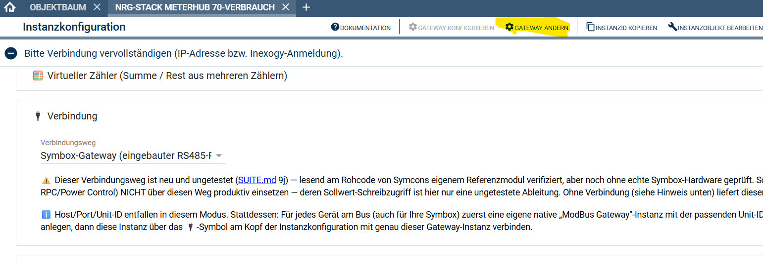

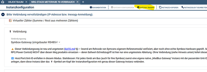

Hmm, keine Ahnung wo ich das Gateway einstellen soll. Oben im Kopf “Gateway ändern” passiert nichts….
Hallo Mstaudi,
genau das war der Fehler, den ich eben behoben und gerade eben erst veröffentlicht habe — dein Test kam also nur ein paar Minuten zu früh. Bitte einmal in der Modulverwaltung aktualisieren (steht danach unten im Dokumentations-Panel als 0.29.11-beta.1), dann sollte „Gateway ändern“ eine Auswahl anbieten.

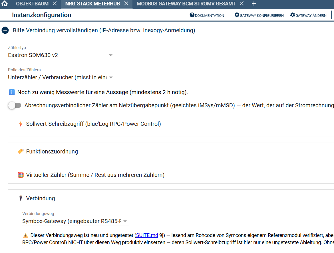

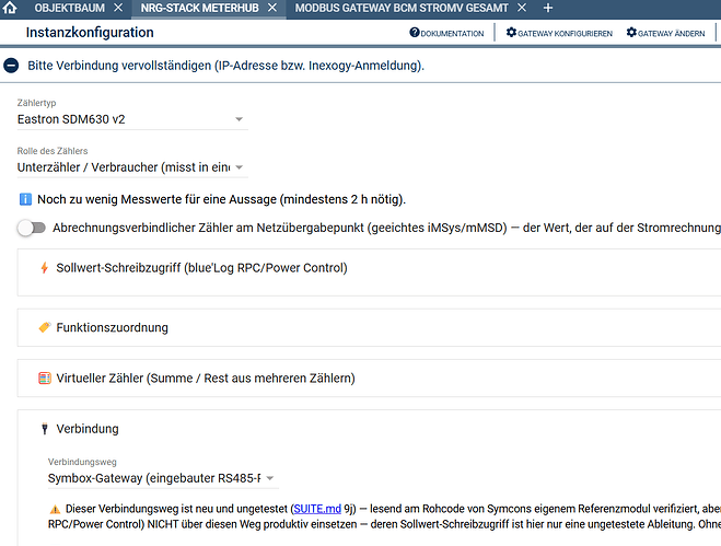

NRG-Stack MeterHub funktioniert noch nicht. Man sieht das Symcon Fenster “Gateway ändern” nur kurz “aufblitzen”. Bei NRG-Stack InverterHub hast du ja reingeschrieben, dass es noch nicht geht.

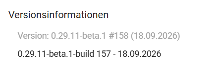

MeterHub Version
Hallo Mstaudi,
danke fürs Testen und für die Screenshots, die haben mir sehr geholfen. Mein erster Fix war nur die halbe Wahrheit: Das Symcon-Gateway nimmt das Modul erst als Gerät an, wenn es auch von der Modulseite aus als passend gekennzeichnet ist, und diese zweite Angabe fehlte noch. Das ist jetzt nachgetragen.
Bitte aktualisiere in der Modulverwaltung noch einmal:
  • NRG-Stack MeterHub auf 0.29.12-beta.1 (Build 159)
  • NRG-Stack InverterHub auf die aktuelle Beta-Version, dort gab es dieselbe LĂĽcke
Danach sollte „Gateway ändern“ eine Auswahlliste zeigen, statt nur kurz aufzublitzen. Dort wählst du die ModBus-Gateway-Instanz aus, die zu dem jeweiligen Gerät gehört (z. B. „ModBus Gateway BCR PV Zähler“ für den PV-Zähler). Die Unit-ID steht an dieser Gateway-Instanz als „DeviceID“, nicht im MeterHub selbst.
Falls das Fenster trotzdem nur aufblitzt, sag mir bitte kurz, welche Build-Nummer bei dir in der Versionsinformation steht. Dann weiĂź ich, ob das Update angekommen ist.
Der Weg ist neu und noch nicht an echter Symbox-Hardware getestet, du bist da der Erste. Ich freue mich ĂĽber jede RĂĽckmeldung, auch wenn es hakt.

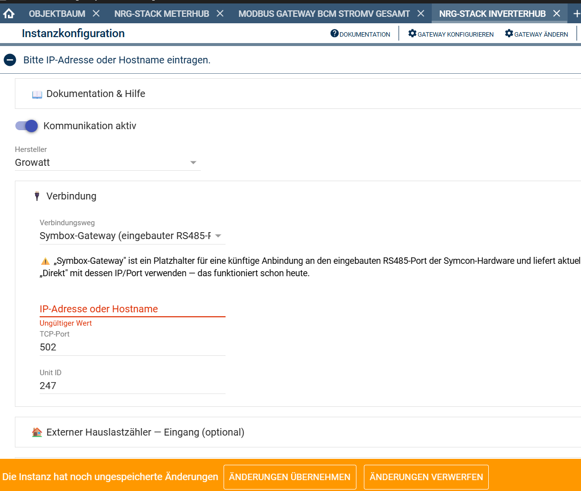

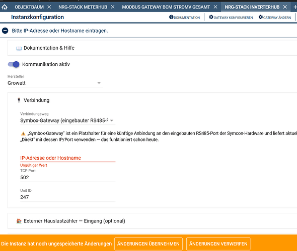

Gateway lässt sich im MeterHub einstellen, allerdings will er immer noch eine IP Adresse. Im InverterHub wird bei Veerbindung Einstellung “Symbox” bleibt die Eingabe IP Adresse / Host sichtbar…
Danke, das war wieder ein echter Fund: Im MeterHub hat das Modul im Gateway-Modus trotzdem eine IP-Adresse verlangt und gar nicht erst zu lesen begonnen. Das ist behoben, das Update kommt gleich. Beim InverterHub steht noch der alte Text mit „Platzhalter“, da bitte einmal aktualisieren und danach „Änderungen übernehmen“ klicken.
Beim InverterHub war die Anzeige tatsächlich noch nicht angepasst, das ist ein Fehler von mir und jetzt behoben. Bitte MeterHub und InverterHub in der Modulverwaltung aktualisieren und danach „Änderungen übernehmen“ klicken. Danach sollte bei „Symbox-Gateway“ keine IP-Adresse mehr verlangt werden.

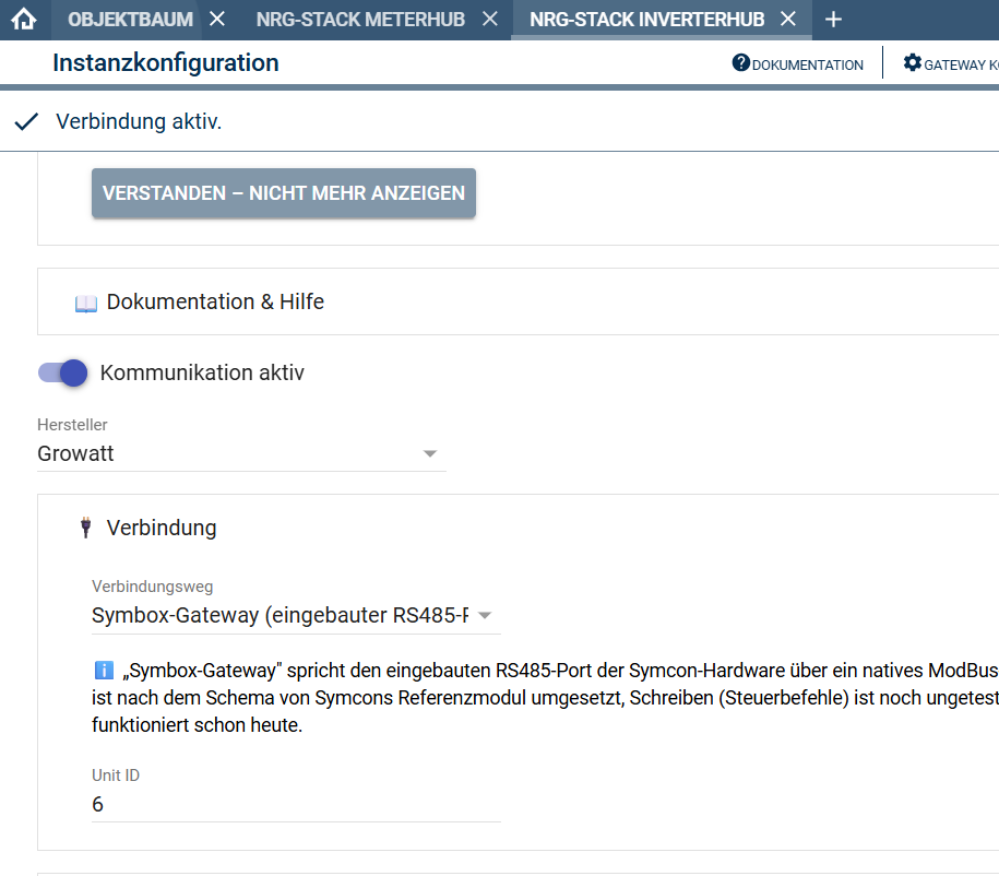

MeterHub funktioniert jetzt. Top!!! Und schön, dass du auch die Pollingzeiten reduziert hast, danke!
InverterHub will er noch die Unit iD? Aktualisieren tut es auch ncoh nicht.
