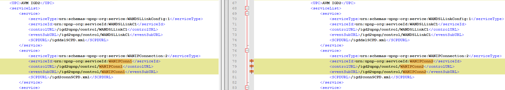

Danke für die XML Dateien. Ich habe mit echt einen Wolf gesucht, zumal die AVM Webseite durch die Umbenennung alle Entwicklerdokumente mit neuem Datum eingestellt hat.
Ist der Fehler mit 8.21 wieder weg? Oder weiterhin vorhanden?
Ursache ist/war eine Änderung in der Datei igd2desc.xml, wo der Dienst neue Nummern bekommen hat (2 statt 1)
Links 8.03, rechts 8.20
Wenn da jetzt bei 8.21 wieder eine 1 steht.. dann war es ein Fehler in der Firmware :sweat_smile:

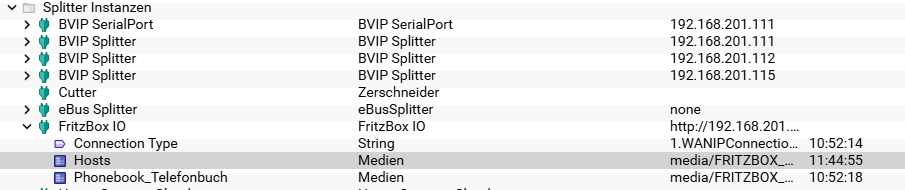

Gibt es ein Medienobjekt unter der Fritz-Box Instanz unter den Splittern?
